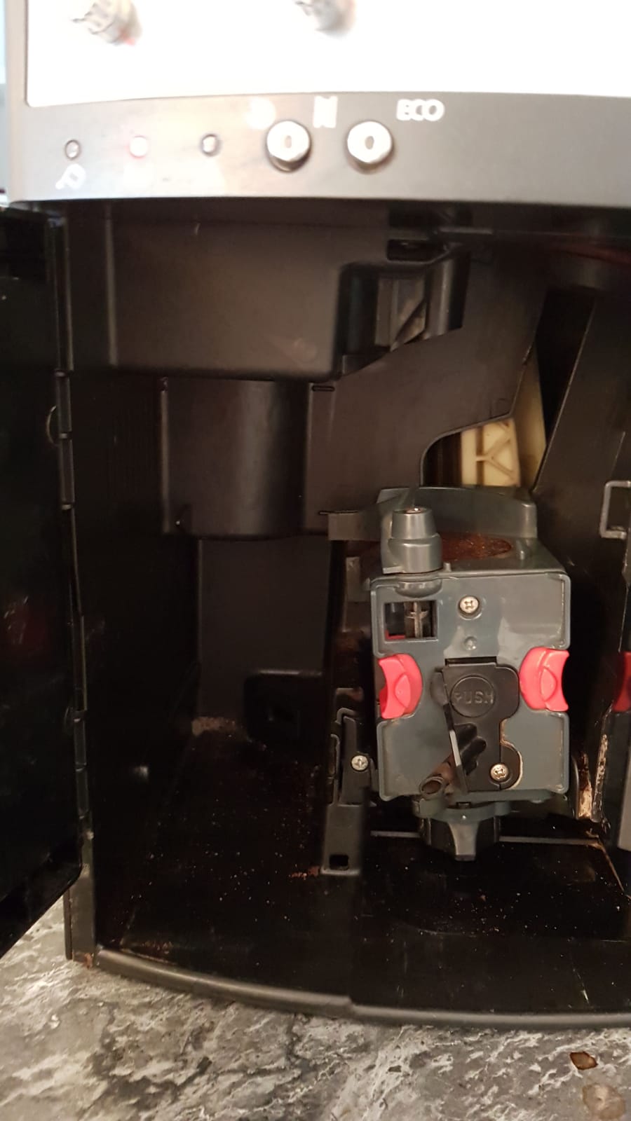

      Hallo an alle,
      Bei meiner Maschine leuchten alle 4 Leuchten nach einander. Zudem ist die Brühgruppe ganz herunter gefahren das ich diese auch nicht heraus nehmen kann.
      Ich hoffe jemand von euch kennt das Problem und kann mir helfen.

    • Hat die Brühgruppe unten abgeschalten oder hat der Antrieb gegen Block weitergedreht?
    • Wenn du die Rückwand entfernst, kannst du die BG am Antriebsriemen mal ein Stück raufdrehen.
    • Such mal nach Reset, da gibt es noch andere.
    • Probier mal, ob du in den Testmodus kommst und dort die Brühgruppe verfahren kannst. Aber Vorsicht, ohne eingesetzter BG wird oben nicht automatisch abgeschaltet.
