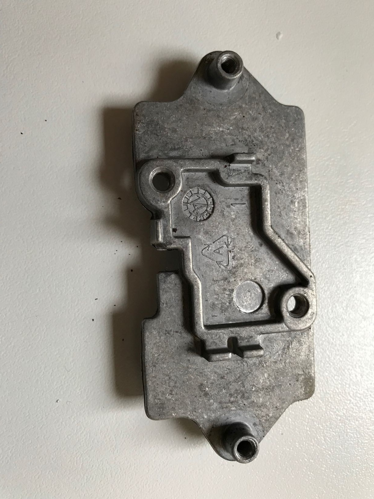

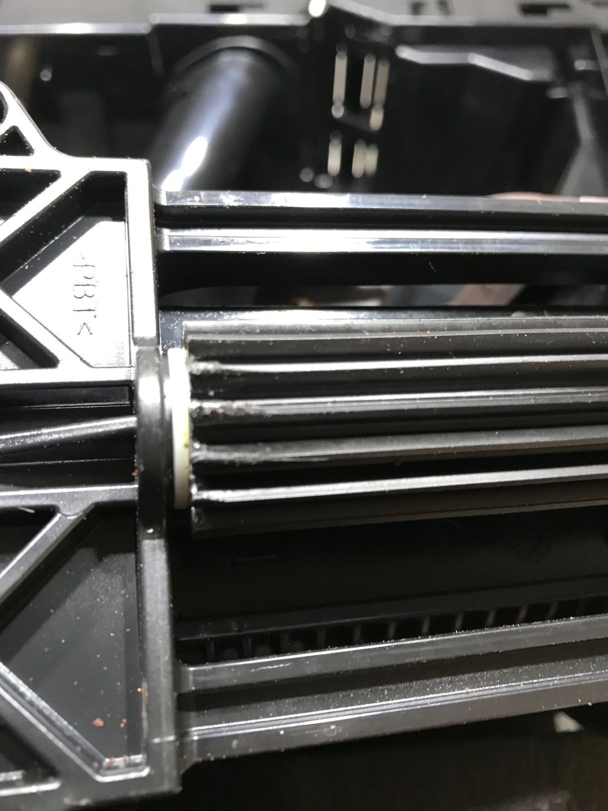

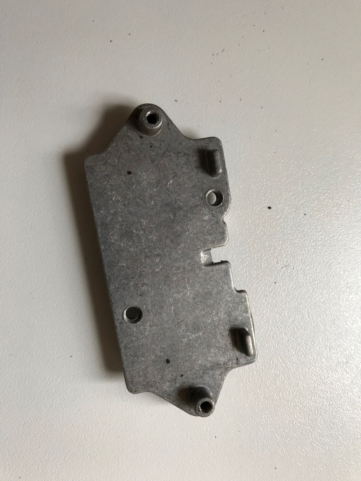

      Nein leider gab es noch keine Verbesserungen. Die Grundplatte ist in Ordnung, siehe Anhang. Das große Zahnrad hat mittlerweile Blessuren davon getragen. Diese waren auch schon beim ersten Aufschrauben da. Kann das die Lösung sein?
      Ja, die geht aber eigentlich auch nie kaputt. Da muss man schon mit Säge oder Flex ran um die Platte kaputt zu machen. Aber auch wenn die in der Mitte durchgesägt wird hält der Motor immernoch gut. Die Platte hat nichts mit überspringenden Zahnrädern zu tun. Wenn dann geht es um das Plastikgehäuse des Motors gegenüber von dieser unkaputtbaren Platte. Das wäre eine wichtige Stelle zum fotografieren oder überprüfen. Den Fehler bei dieser Gegenplatte zu suchen ist so als wenn du neue Radschrauben nimmst weil der Reifen Platt ist. Das hat nichts miteinander zu tun :)
      Das lange Zahnrad sieht zwar am Ende etwas mitgenommen aus, aber das kommt nicht von den Plastikrädern und dürfte auch nicht das rattern verursachen. Die Beschädigungen hat vermutlich ein Schraubendreher verursacht als jemand die BG bewegen wollte...
      Wie sieht das aus? Kannst du davon auch mal ein Foto machen? Fehlen da komplette Zähne? So kann man sich da schlecht was drunter vorstellen ?(
      Überhaupt wäre es sinnvoll wenn du die relevanten Teile, sprich die Zahnräder und die Motorhalterung, fotografieren würdest. Evtl. sieht da dann jemand schon was...
