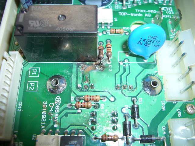

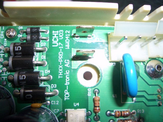

      Wegen den Steckern habe ich hier Bilder(defekte Platine).
      Ach Ja die Bezeichnung einmal F1 und einmal F2
      Ich hoffe du kannst was mit den Bildern anfangen.

      den Platinen kann ich nur entnehmen dass eine Treiberstufe eines Erhitzers abgebrannt ist , das hat aber mit Deinem aktuellen Problem nichts zu tun. Die Pumpe müsste auch mit dem alten Print laufen da deren Treiberstufe nicht betroffen war.
