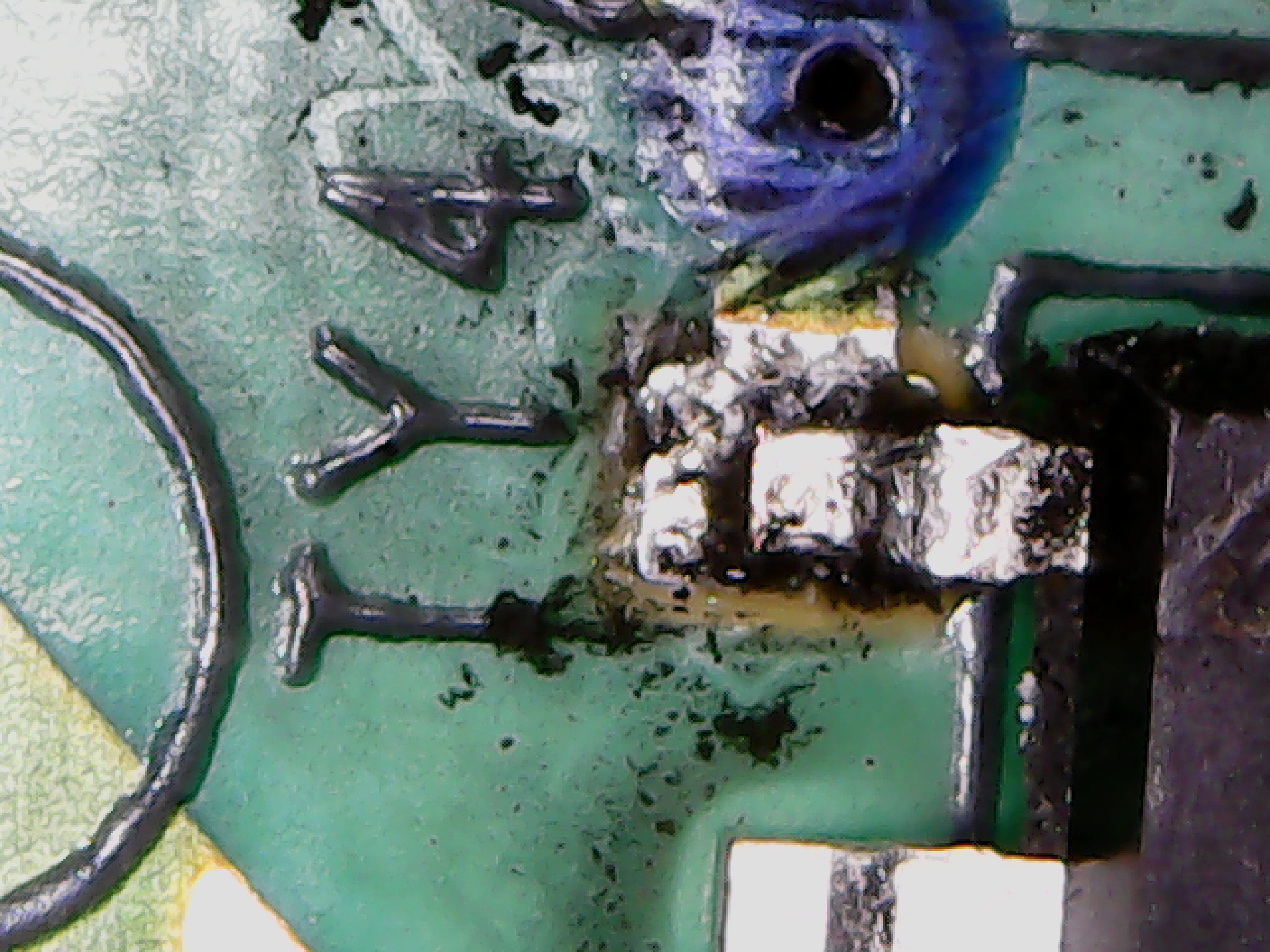

      Zum optischen Zustand später etwas mehr. Nach einigem Probieren habe ich herausgefunden wenn ich die Klemme für "MACINA" abziehe, bleibt der FI drin. Die Maschine geht an und heizt auch. Klingt aber nicht gut, sie brummt richtig (wie ein lautes Netzbrummen) Nach optischer Inspektion der Platine, denke ich das TY4 durchgebrannt ist, laut goo..le ist das aber der Triac für die Pumpe.

    • Lade mal ein Bild vom Triac hoch. Wie lautet der Cod DeLonghi der Leistungselektronik?

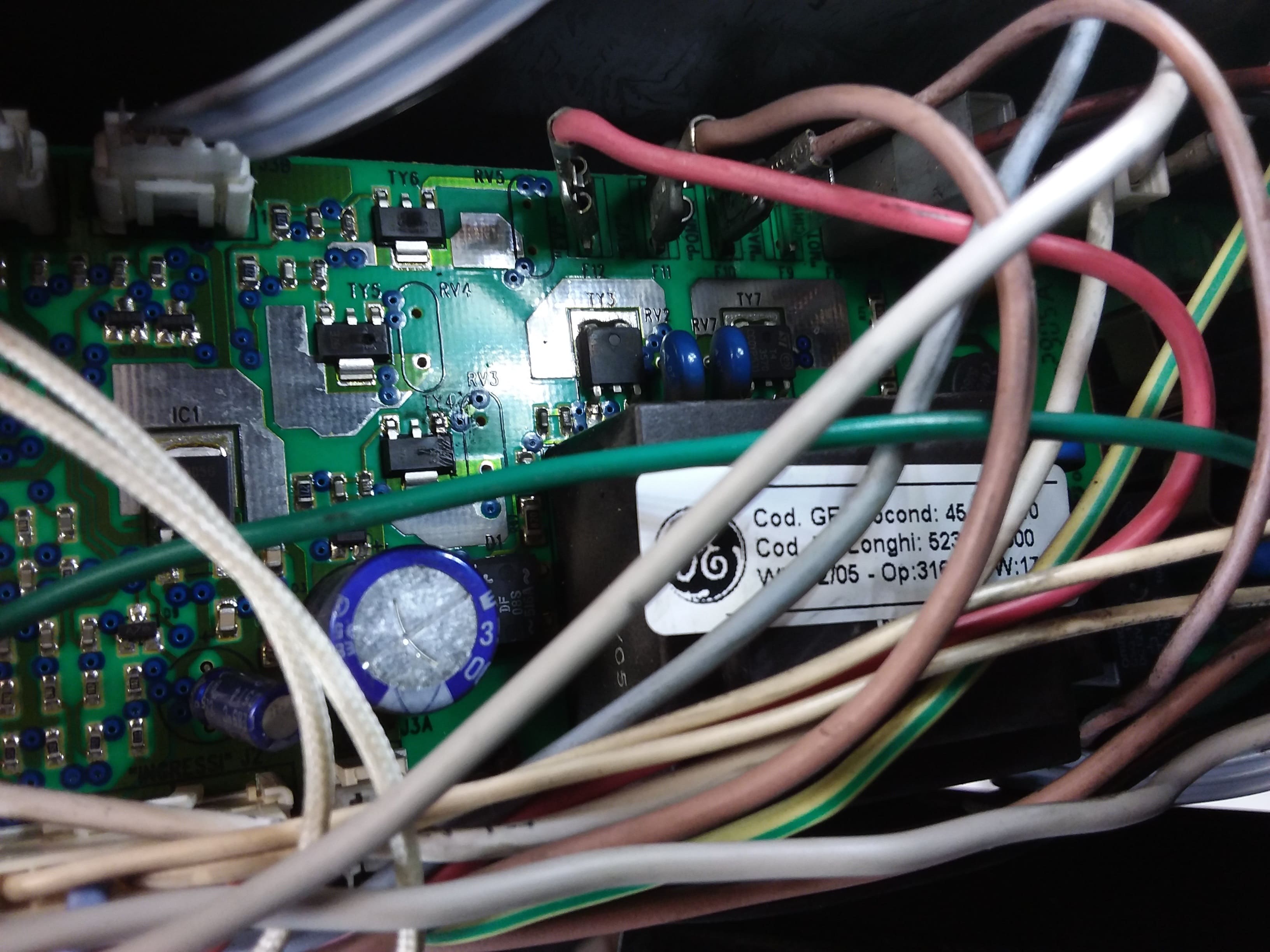

    • Das Bild ist nur von einem Füßchen des Triacs, da sieht man nicht ob der defekt ist. Und auf der Platine ist ein weißer Aufkleber, da steht u.a.drauf:
      Cod. De Longhi:.........
    • Ok vielen Dank erstmal soweit.
      Den Code kann ich erst heute abend ablesen, da die Maschine daheim steht. (auf dem Bild sieht man den nicht ganz)
      Ein Bild habe ich noch auf dem Tablet.
        522,72 kB, 3.264×2.448, 216 mal angesehen
    • Das Bild reicht erst mal. Der Triac schaut komisch aus. Geh mal in den Testmodus und fahr die Brühgruppe ganz rauf. Wassertank auffüllen, dann müsste sich die Pumpe ansteuern lassen.
