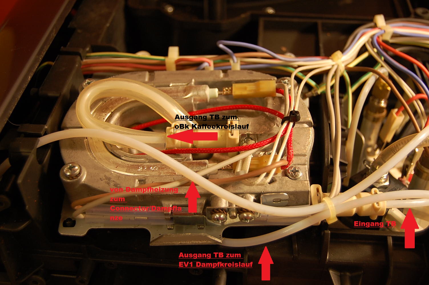

      ?( Bilder sagen mehr als Worte
      Ich meinte den Eingang TB
        350,26 kB, 1.504×1.000, 274 mal angesehen
    • hanspeter7785 schrieb:
      Den kleinen Schlauch oberhalb des Wechsels (siehe Anhang) hab ich abgezogen!
      Der Wechsel schimpft sich Überdruckventil ;) Und eben diesen kleinen Schlauch (Hochdruckschlauch) sollst du oben am Thermoblock lösen und schauen ob aus dem Schlauch Wasser kommt.
