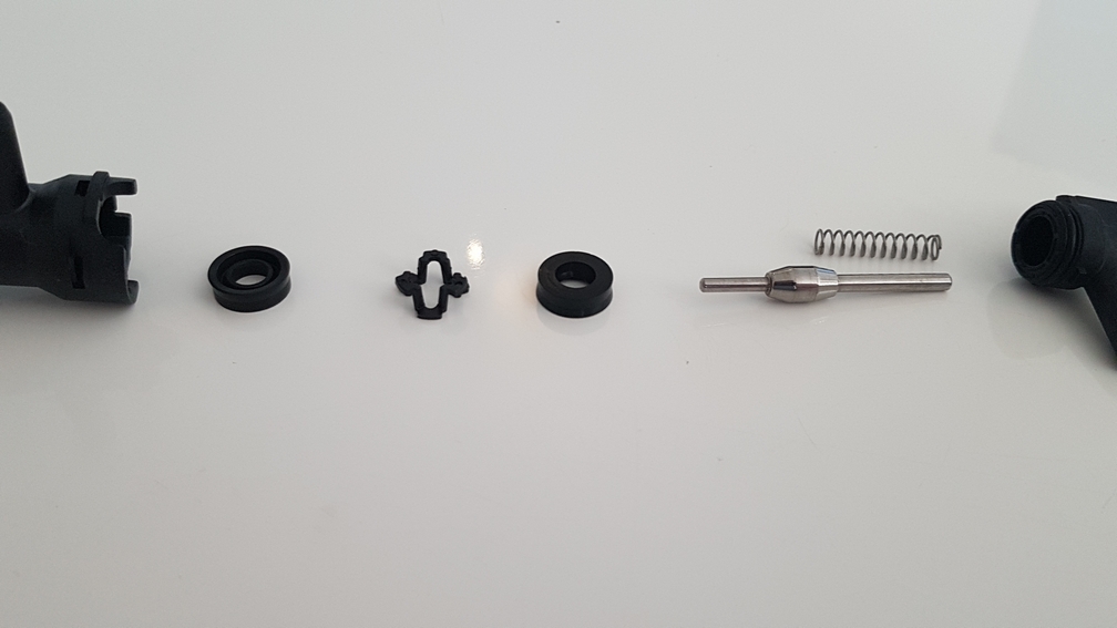

    • Siehe mal ob durchgang ist beim Blaue Winkelstück wenn die BG im Grundsatz ist.
      Das ventil , ebenso wie das Bruhventil komtra.de/siemens-ersatzteile/…-eq.5-bosch-verocafe.html gehen fast nie kaputt.
      Wie es gesagt wird siehe die EP5GW pumpe nach. Ist nicht zu testen aber im praktik Höhre ich ob er noch richtig wirkt.
      Sie werden dann oft 0.5 sekunden leise gerade auf das moment nach bruhkammer fullen und auf das moment das das wasser durch das kaffemehl gepresst muss werden.
      Wenn diese pumpen nich mehr gut wirken, ist es schwer zu sagen woann das liegt. (gibt nämlich auch noch ein pulsionsdämpfer auf das ding). Mangsmal hilft ein Wartungsset Pumpe (LInk entfernt)
      Sehr preisgunstig igs zum neue pumpe und leicht zu tun. Gehen auch offt kaputt, diese Kugel und o-ring.
      Sehen Sie aber nach ob da echt ein EP5GW drinne ist, und kein EP4. Da sind kein Wartungssets fur, und Hört auch nicht in die machine.

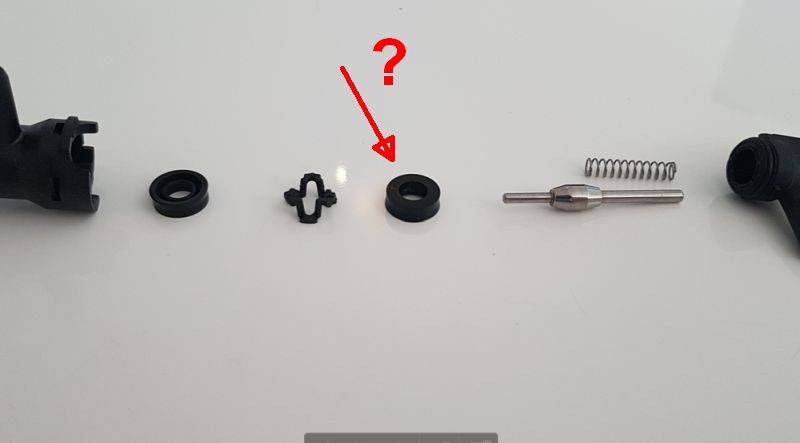

      Hallo Hansie 04,
      danke nochmal für das Bild. Ich habe mir gestern noch mal das Drainageventil angeschaut, weil das wasser ja vom Brühventil direkt über den Ausgleichbehälter in die Auffangwanne zurückfließt. (siehe Beitrag vorher)
      Da ist mit jetzt aufgefallen: Beim meinem Draingeventil, fehlt ein Gummiring.
      Von links nach rechts habe ich nur den Gummiring, das Plasikt-Distanzstück und dann die Feder und den "Ventildorn"?
      Woher kommt der rechte Gummiring?
      Danke und Gruß
      Robert
    • Ja da solten 2 drin sein im DV.
      Du fragste fur ein gummi, da gab ich dich ein link fur ein gummi. Da die gummies nicht zum eizeln verkauft werden. Das anndockstuck ist die billigste lösung wen jemand ein gummie sucht.
      Auch noch ein link fur ein neues komplettes DV, weil die 5 euro mehr gehs ja auch nicht um..

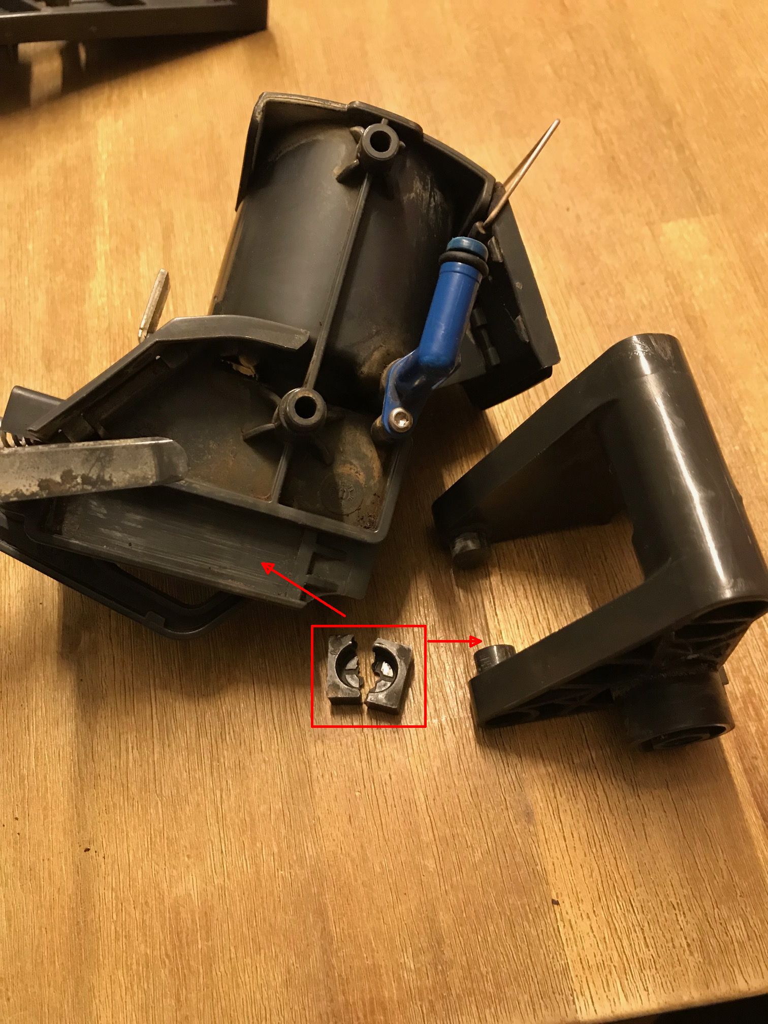

      ich hatte dasgleiche Problem - die geschlossene Brüheinheit hat den Metallstab nicht hochgedrückt, aber es war absolut nicht zu erkennen woran es lag. Die beiden offensichtlich 'beteiligten' Komponenten Drainageventil und Brühkammerzulauf (das blaue Plastikteil) - sahen zwar gebraucht aus, waren aber die neuen Teile sahen nicht anders aus.
      Ich habe dann eine komplette gebrauchte Brühgruppe ersteigert und siehe da, damit lief wieder alles problemlos.
      Ich habe dann defekte und funktionierende Brühgruppe verglichen und festgestellt, dass das blaue Plastikteil 3-4 mm weiter in das Drainageventil 'einfuhr'. aber warum war immer noch nicht zu erkennen.
      Erst beim weiteren Ausbau fiel auf, dass bei der defekten BG ein Plastik-Schuh fehlte, der in einer Schiene läuft (den zebrochenen Schuh hatten wir irgendwann mal in der Auffangschale gefunden)
      Mit Plastikschuh fährt die BG aber tatsächlich 34mm weiter rein! (wegen der Dicke des Schuhs)
      Ich hoffe damit Leuten helfen zu können, die ebenfalls diese Probleme haben!
      hier hat jemand dasgleiche Problem:
      Bosch VeroCafe TES50159DE - Plastikteil gesucht
