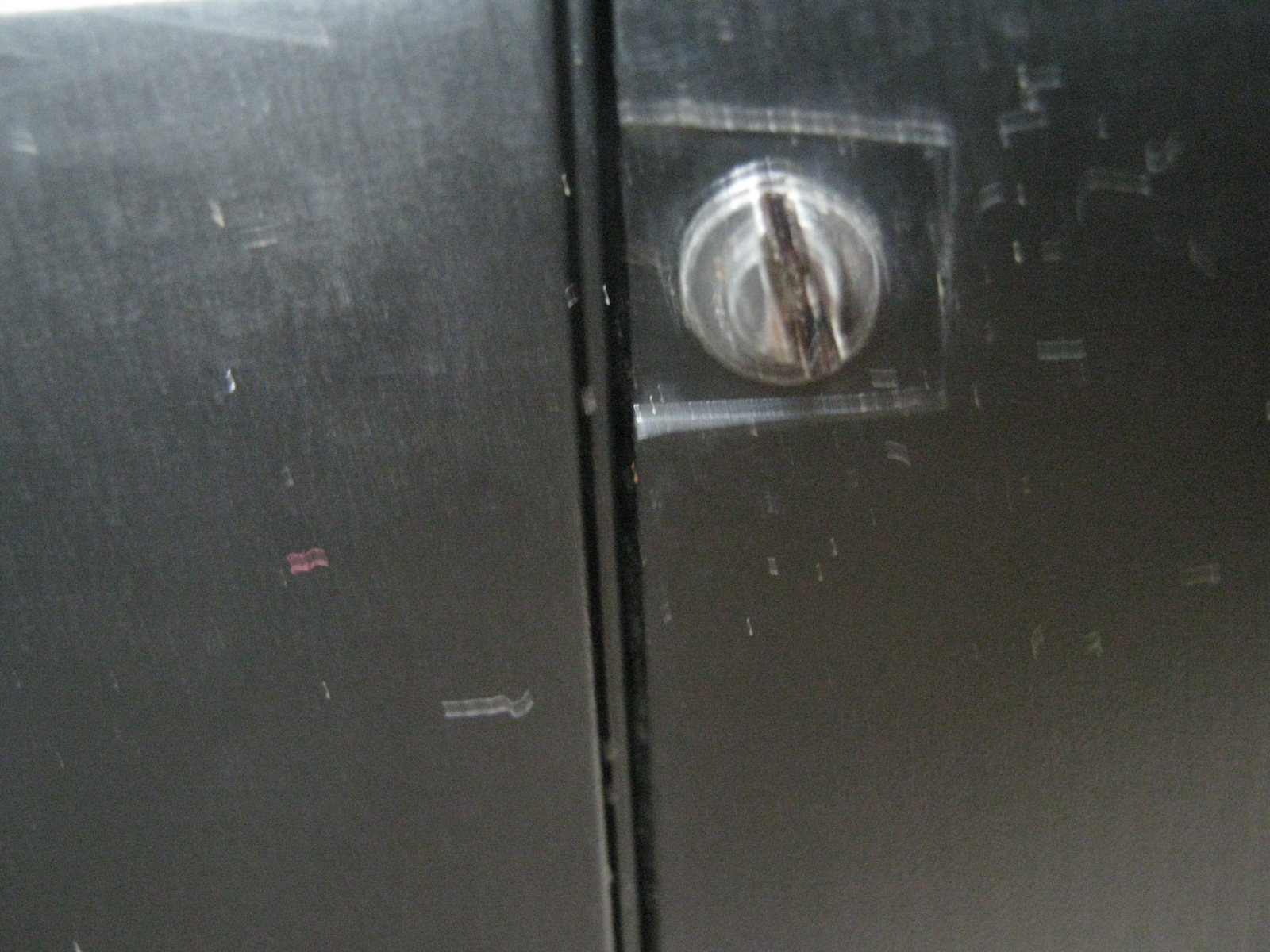

      oder benötigt man auch nicht - das iss ne Frechheit, wie diese Firmen uns das reparieren erschweren - absichtlich!
      Ich habe mit dünner Flexscheibe Schlitz eingeschnitten, das geht gut. Oder mit Metallsägeblatt per Hand, damit der Büge nicht stört, geht auch wenn man etwas Zeit hat.
      viel Spaß
        580,73 kB, 1.600×1.200, 229 mal angesehen
    • Es gibt auch Maschinen, wo die versenkt sind.
      Dann kommst Du weder mit einer kleinen Flexscheibe
      noch mit einer Zange weiter...
      Aber die lässt sich doch ganz einfach mit dem Schlüssel, den man zudem wirklich überall bekommt, aufschrauben? Die meisten Geräte heutzutage lassen sich überhaupt nicht mehr öffnen. Oder man braucht länger zum öffnen der Maschine, als zum revidieren einer Jura Brüheinheit <X

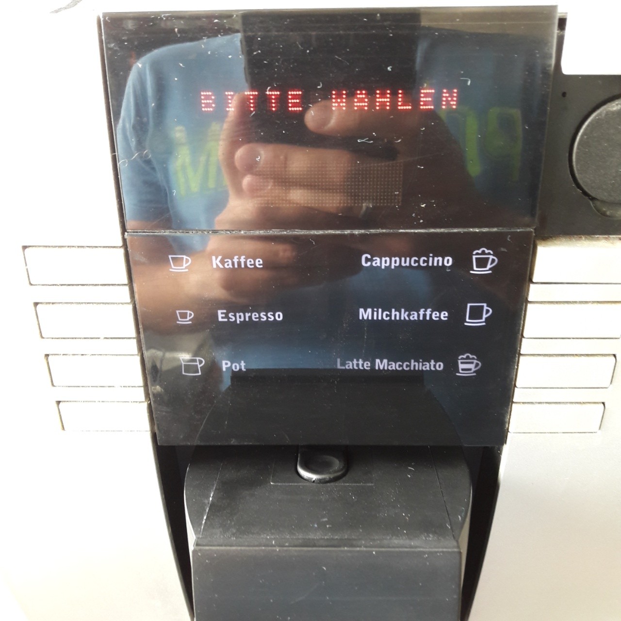

    • Mal kurz eine andere Frage.
      Mir ist bei anderen x9 aufgefallen das auf dem Display zwei Tasten mehr beleuchtet sind. Nämlich die letzten unteren (2x und Milchschaum). Funktionieren tun sie bei mir. Nur nicht leuchten. Ist das eine einstellungssache oder defekt? Zur bessern verdeutlichung. Ein Foto.
        225,14 kB, 1.280×1.280, 210 mal angesehen
