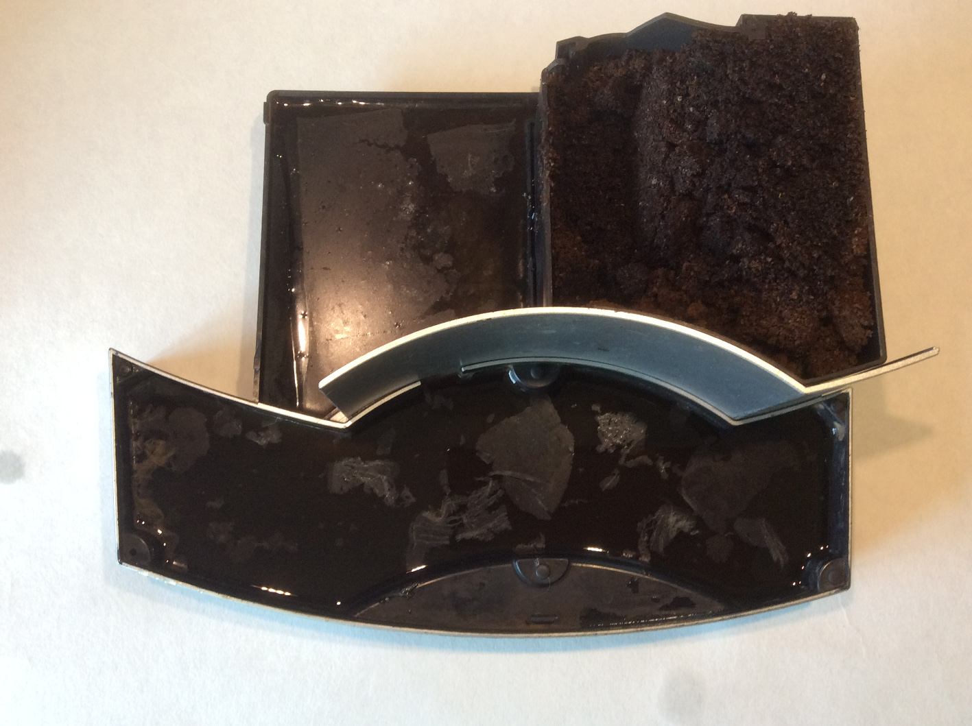

      nicht schlecht gestaunt habe ich heute Morgen, als ich mal wieder eine Pfütze unter der Maschine vorfand.
      Ich habe dann festgestellt, dass sowohl die Schale die das Wasser auffängt, als auch die für den Kaffeesatz überliefen.
      Das bedeutet also, dass die Maschine nicht "Schale leeren / Kaffeesatz leeren" angezeigt hat als das hätte geschehen müssen.
      Dieses Problem kannte ich bislang nicht. Weiß jemand woran es liegen könnte und wie es zu beheben wäre?
      Mit freundlichen Grüßen
      Aloha

    • In den meisten Fällen ist es so, dass die Schale frühzeitig geleert wurde und sich dadurch eine Unregelmässigkeit einschleicht.
      Wenn dann beim nächsten Mal bei der Anzeige "Schale leeren" darauf verzichtet wird, läuft die Auffangschale irgendwann über.
      Passiert bei mir auf der Arbeit regelmäßig, weil Kollegen es (trotz Aufklärung meinerseits) nur gut meinen und die Schale und den Tresterbehälter vorzeitig leeren.
      Andernfalls musst du den Fehler in der Steuerung suchen.
      LG Jönne

      da hast du sicher was verbastelt denn es ist nicht möglich das die Schale mit Wasser so voll ist das sie überläuft ohne es anzuzeigen, denn das Wasser wird nicht gezählt sondern dafür sind die Kontakte an der Schale da
      oder sie ist noch so undicht das das die Heizungen leer laufen und das Wasser über die Wanne in die Schale läuft
    • 8o Na klar! Harry hat natürlich Recht!
      Bei deiner S9 Avantgarde gibt es ja die "Rinne" bei den Schalenkontakten.
      Wenn geleert werden muss, läuft das Wasser dort hinein, und es wird "Schale leeren" angezeigt.
      Da solltest du nochmal überprüfen, ob da alles stimmt.
      Evtl. beim Basteln einen der Stecker für die Kontakte nicht (richtig) angeschlossen?
      Wenn die Kontakte oxidiert wären, würde "Schale leeren" angezeigt, obwohl sie leer ist.
      LG Jönne
