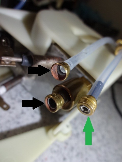

habe hier ein Dichtheitsproblem: Bei einer FNF2 (Jura-E-Klon) hatte sich der Zulaufschlauch zum Erhitzer ebendort gelöst, der konische Ring war vom Schlauch gerutscht. Kein Problem, denke ich, neuer Schlauch, alles gut. Leider ist jedoch der neue Schlauchanschluss-Ring anders geformt als der alte. Der war eher trichterförmig ähnlich wie das Gegenstück am Erhitzer; der neue ist an der Anschlussfläche plan. Die Sache wird nicht dicht.
Hat jemand Tipps parat, wie damit umzugehen ist? Gibts noch neue Schläuche mit dem trichterförmigen Anschlussring?
Auf dem Foto zeigen schwarze Pfeile die alten Anschlüsse, der grüne den neuen.
