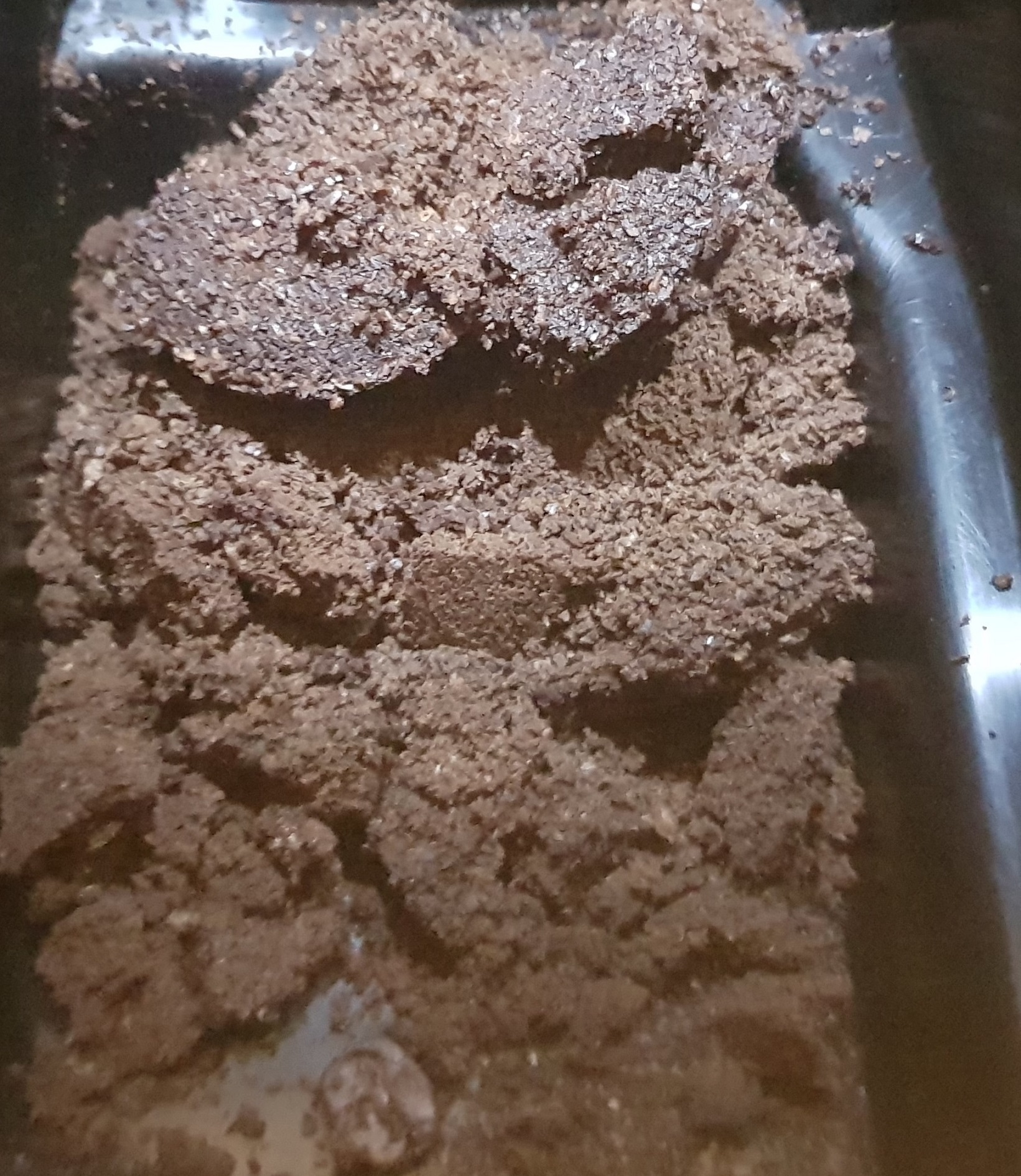

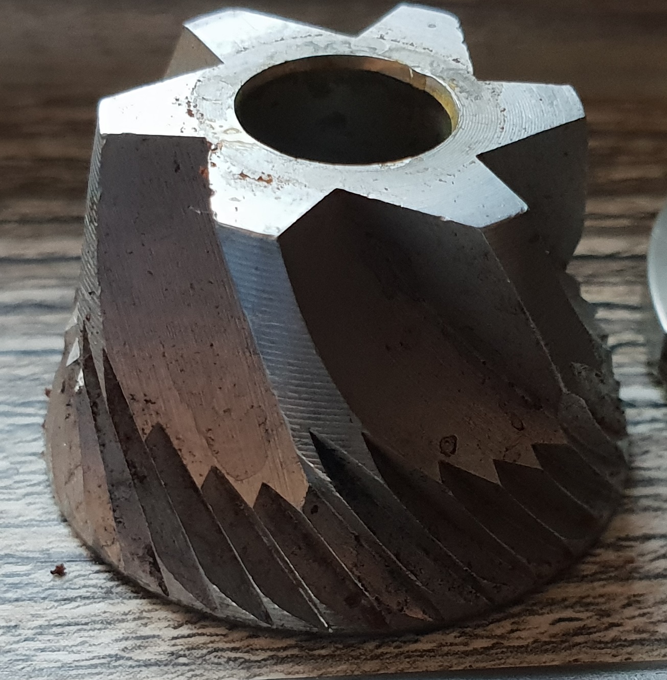

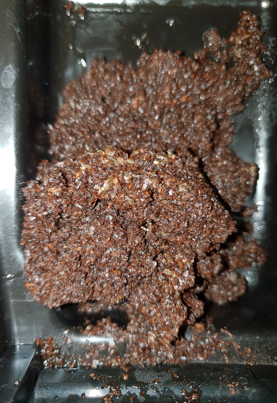

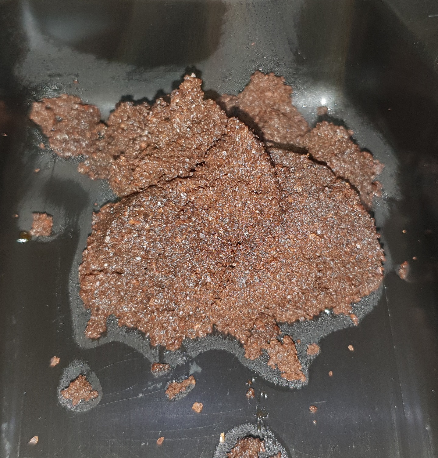

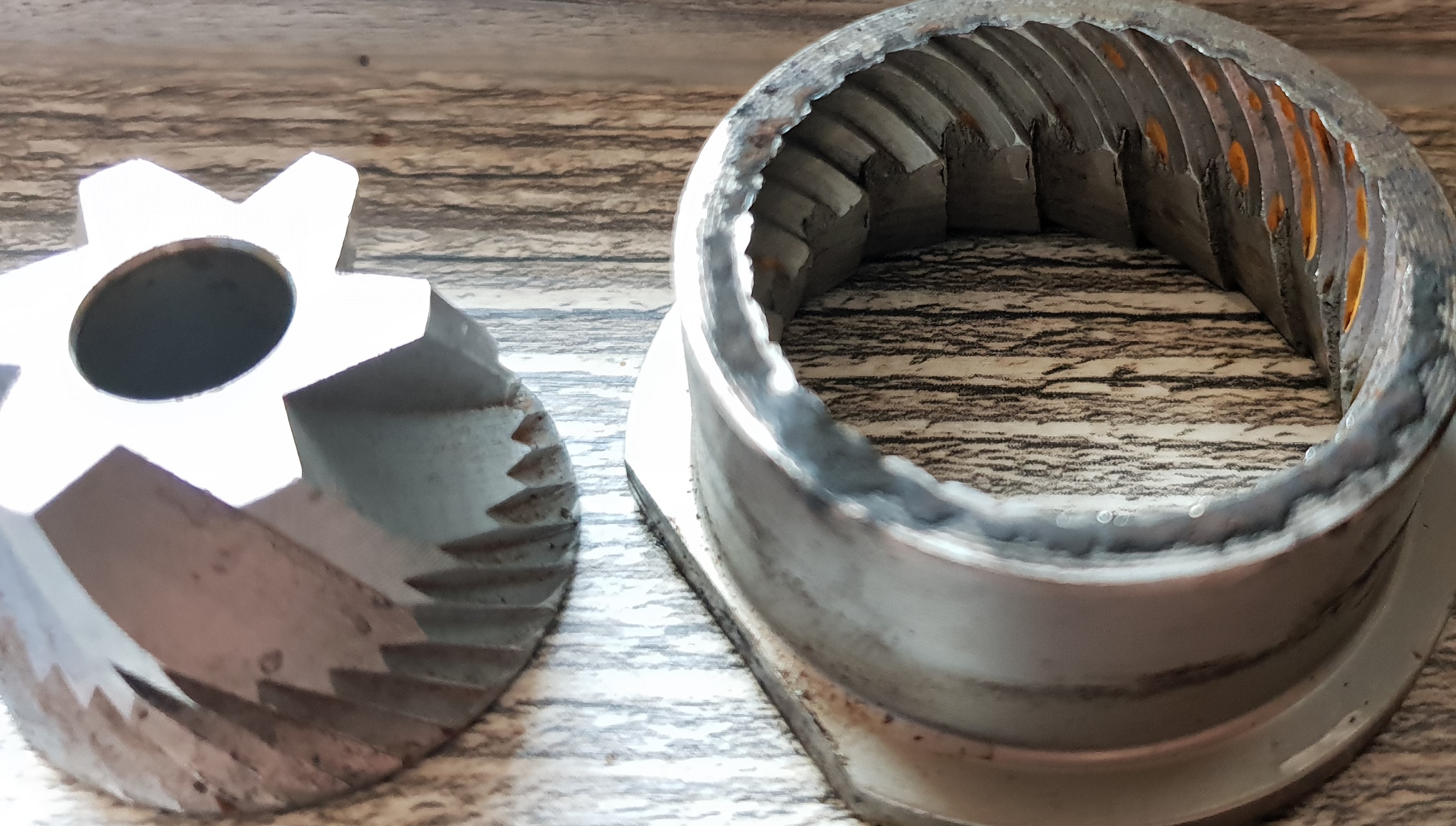

      Nun, ich habe das Mahlwerk mit Hilfe des äußeren Ringes etwas vorjustiert, sodass ich jetzt ein (in meinen Augen) besseres Mahlergebnis bekomme. Der Mahlkegel schleift zudem auch nicht am Mahlring. Zudem schmeckt der Kaffe jetzt nicht mehr wässrig.
      Übrigens hatte ich die ganze Mahlkammer und alle Komponenten, die ich für den wechsel demontieren muss, gereinigt und entfettet.
      Im Anhang finden sich Bilder von dem alten Mahlkegel und Ring und einmal von dem Trester bei feiner Mahlgradstellung(der Drehknopf im Bohnenbehälter) vor meiner Anpassung und einmal von dem Trester bei mittlerer Mahlgradstellung nach meiner Anpassung.
      Beide Trester waren ein 1-Tassen-Kaffee der Stufe "stark".
      Was sagt der neue Trester? Ich finde den etwas zu matschig/nass, wobei ich den Mahlgrad in Ordnung finde, vielleicht sogar zu fein.
      Profimeinung?

    • Wenn Du das Gefühl hast, dass das Mahlwerk zu
      fein ist, stelle es grober. Dann mancht es auch mehr
      Pulver und der Trester wird möglicherweise fester.
