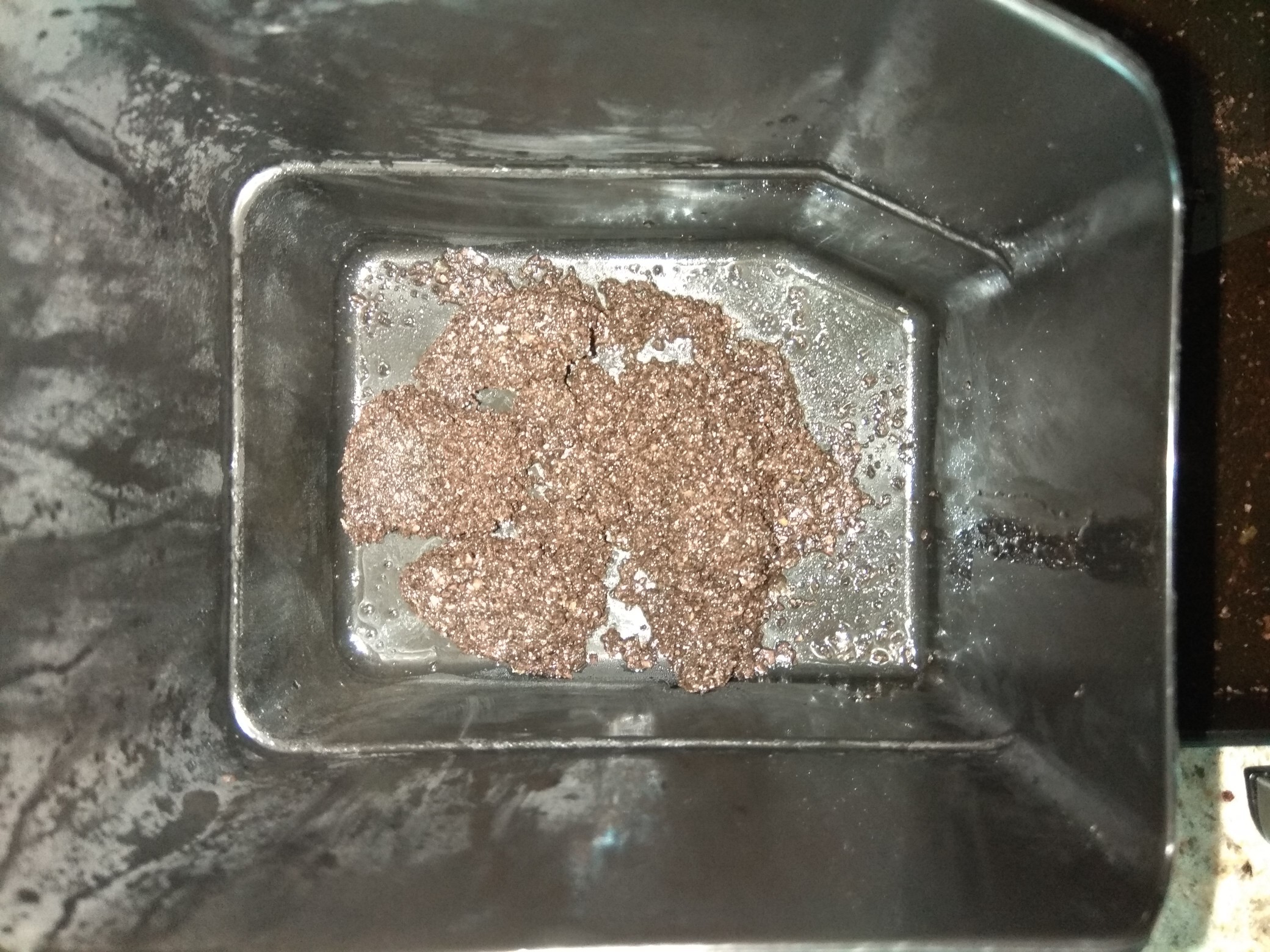

      Der "normale" Kaffee im Bezug ist einfach zu schwach. Normal mach ich so 160-180ml Kaffee mit einem Bezug.
      Wenn ich das mit meiner bisherigen Jura machen, und auf "Leicht" eingestellt ist, dann ist dieser Kaffee stärker als der "Extra stark" mit der Nivona 877.
      Welche Hebel könnte man bewegen, um den Kaffee stärker zu machen?
      möglicherweise ist das Mahlwerk nicht mehr optimal.
      Wie voll wird denn die Brühkammer und wie fein ist
      das Kaffeemehl?
    • wo kann ich jetzt genau was machen um das zu ändern?
      Beim damiligen Reiniung hab ich das Mahlwerk komplett sauber gemacht und auch schon feiner gestellt als vorher machbar war.
      Brüheinheit sind nur Dichtungen gewechselt worden und sauber gereinigt, nicht komplett zerlegt.
      Bitte um Rat :)
    • Kommt darauf an, ob der Motor noch sauber läuft.
      Wenn ja, kann man auch die Mahlsteine wechseln.
      Es hat sich aber herausgestellt, dass die Justage
      der Mahlsteine für einen Ungeübten (zu) schwierig
      sein kann.
