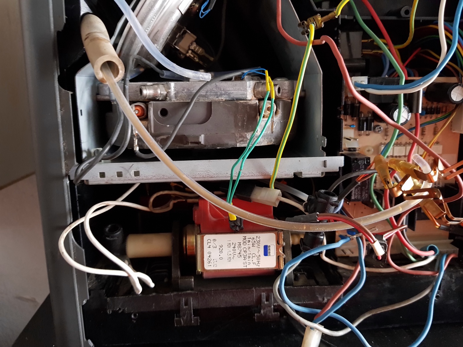

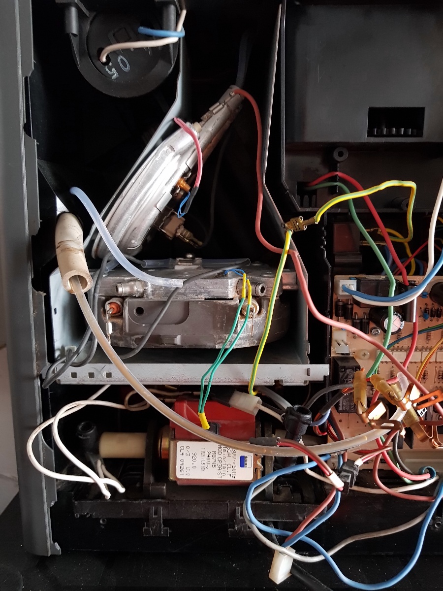

      Habe eine gebrauchte Impressa 5000 bekommen wo die Wasserleitungen demontiert sind. Habe den Thermoblock ausgetauscht aber weiß nicht wie ich die Kabel verlegen soll. Hat vielleicht jemand ein paar Bilder für mich?

    • Vielen Dank. Mein Problem ist, das alle Druckschläuche gefehlt haben. Ich bräuchte die genauen Anschlüsse vom KV an den großen TB, an die Pumpe, usw. Bei mir sieht es so aus. Siehe Bild.
      Vielen Dank und ein schönes WE
      Sven

    • Dann halte Dich 1:1 an den Wasserlaufplan. Ansonsten
      habe ich noch so ein Teil im Keller rumstehen. Das
      könntest Du Dir ansehen wenn Du in meiner Nähe wohnst...
      Der Thermoblock schaut aber sehr müllig aus. Mit dem
      brauchst Du gar nicht weitermachen und die Dampfheizung
      schaut auch nicht wirklich "up-to-date" aus. Da ist die
      Frage ob Du den Schlauch der drin ist rausbekommst
      um die Dichtung zu tauschen...
