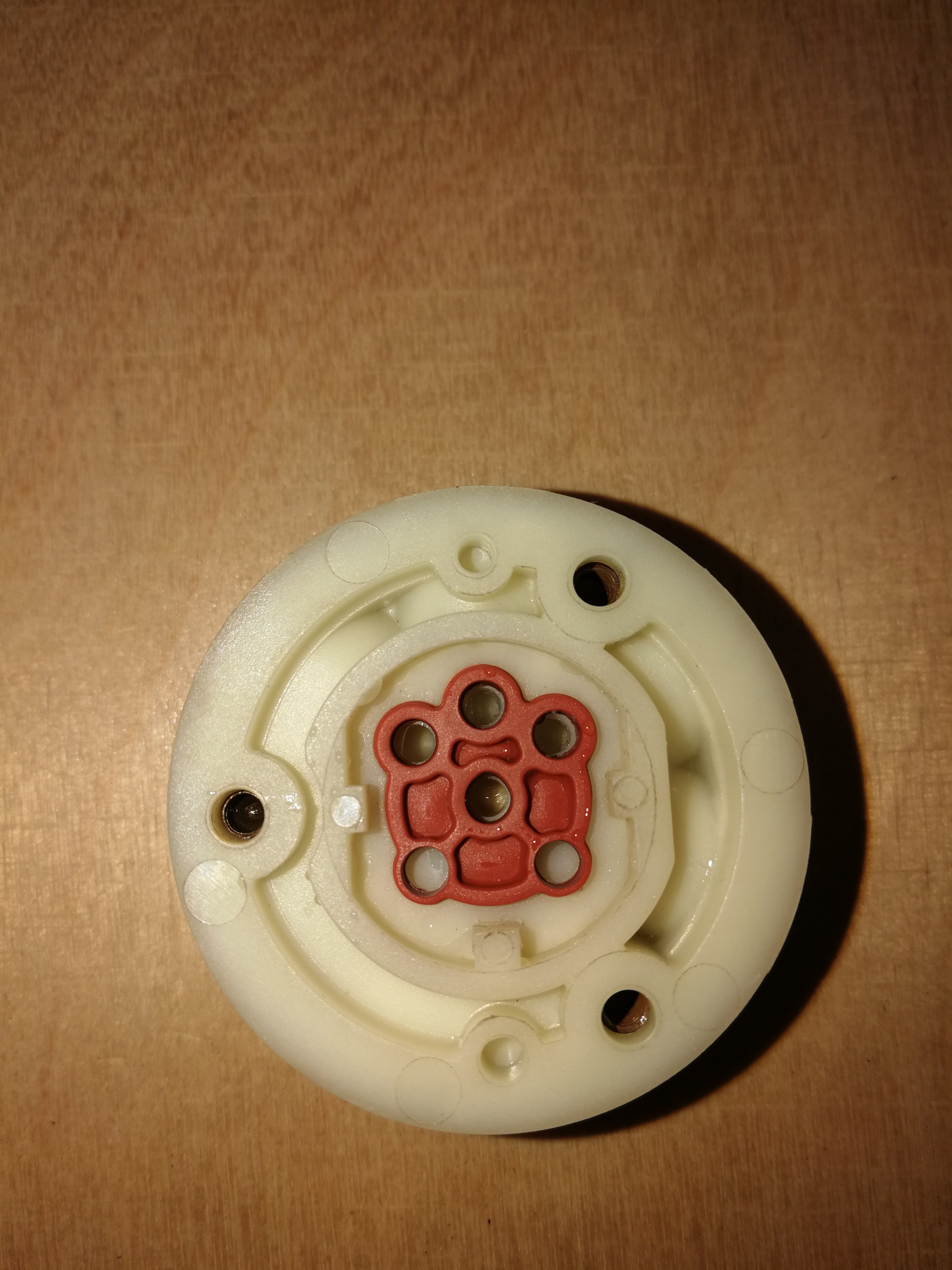

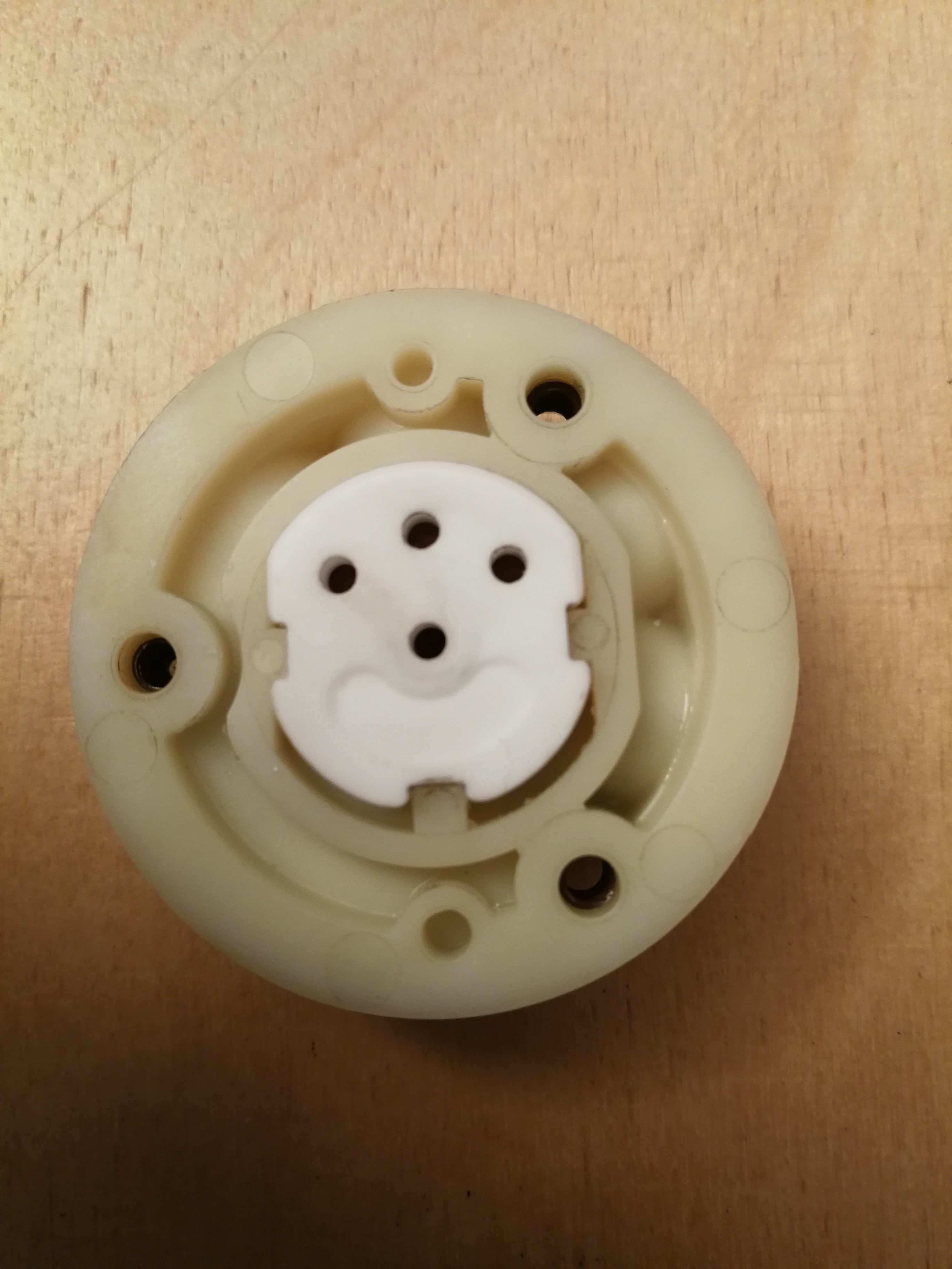

      Ich habe eine Jura Impressa XS90. Bei dieser war der Durchlauferhitzer verstopft. Im Rahmen dessen habe ich auch das Keramiventil auseinander genommen, gesäubert und nach Anleitung wieder zusammen gebaut.
      Nun ist es so, dass ich bei offenen Deckel den Kaffeebezug beobachtet habe. Zuerst läuft das heiße Wasser normal durch das Ventil durch, aber nach den ersten 5 Sekunden läuft das ganze Wasser aus dem Ventil heraus.
      Alle Dichtungen sind in eigentlich in Ordnung. Ich konnte bevor das losging sogar 2 Tassen Kaffee herauslassen, somit denke ich auch dass der Wiederzusammenbau geklappt hat.
      Da an der Maschine schon öfters gebastelt wurde (vom Vorbesitzer) sind die Dichtungen, die ins Ventil gehen keine roten, sondern die scharzen O-Ringe. Sollte aber kein Problem sein, oder?

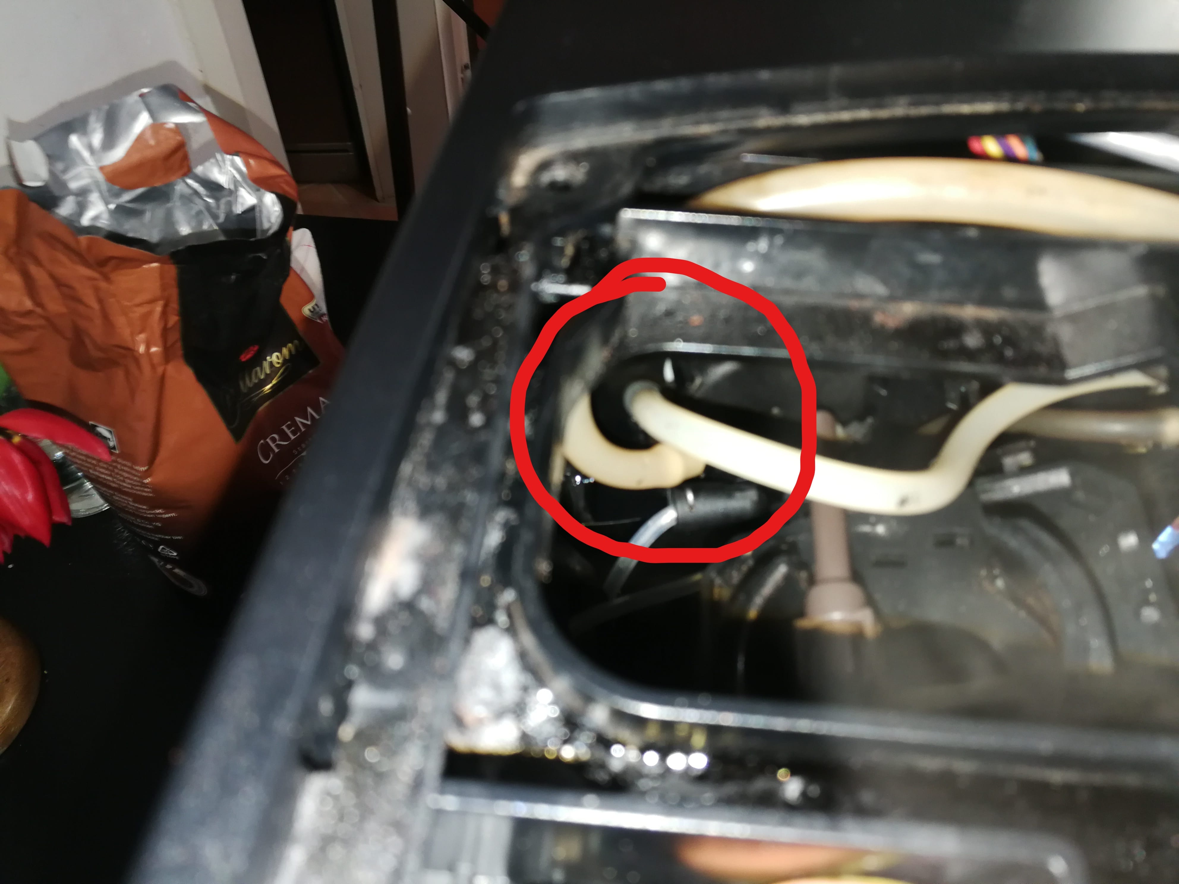

    • Schlecht zu erkennen, aber das Wasser tritt an der Rückseite aus und da sieht es so aus, als wäre es auf der von hinten gesehen rechten Seite und da etwas am unteren Teil.

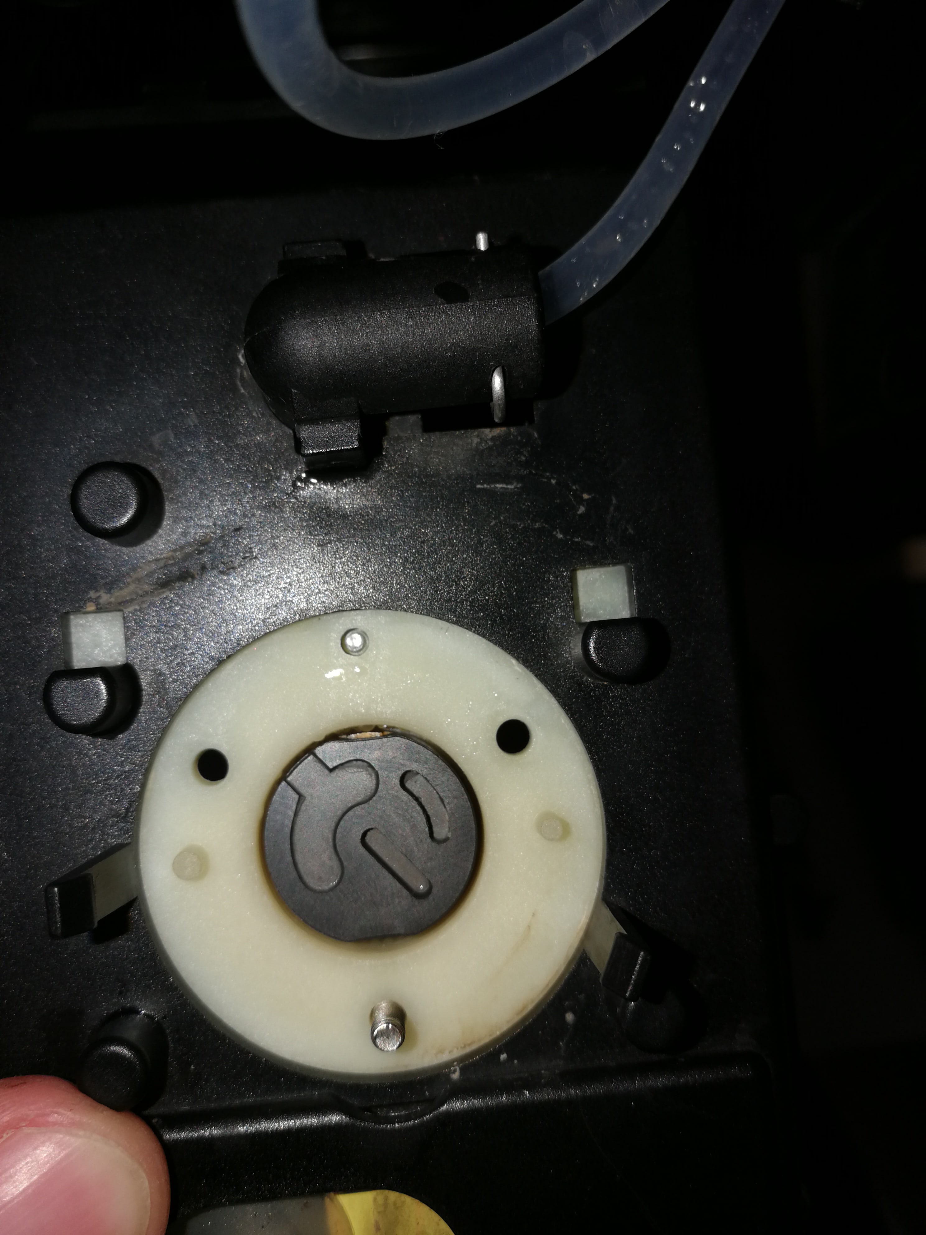

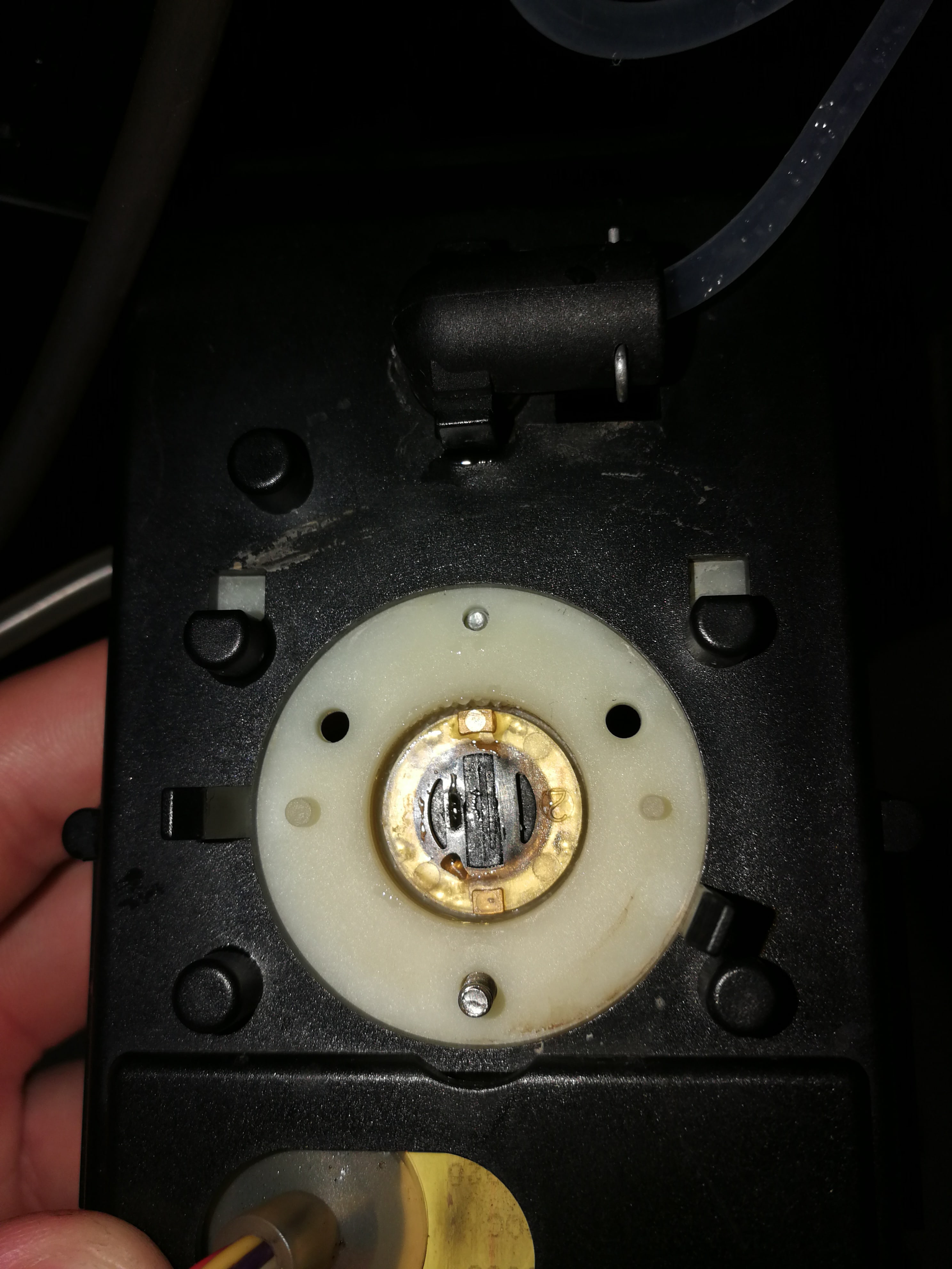

      Ich habe es noch einmal auseinander und wieder zusammengebaut, siehe Bilder, und dann ist heute beim Kaffeebezug kein Kaffee gekommen, sondern etwas Wasser aus dem Heißwasser Rohr.
      Wenn ich das Keramikventil beim Kaffebezug betrachte, sehe ich in jedem Schlauch durchsichtigen Sclauc, sowie dem Überdruckschlauch einen Wasserfluss

    • Du könntest erstmal versuchen die Dichtung zu wechseln. Aber wenn das Wasser aus der Heißwasserdüse kommt obwohl es woanders raus kommen sollte..

      Also ich habe kein Kalk Tröpfchen gefunden. Das Wasser läuft zum Teil aus der Heißwasserdüse, zum teil aus dem Ventil heraus in den Innenraum der Maschine. Es ist aber ein Wasserfluss in jedem der Schläuche zu erkennen.
      Kann es am Schalter liegen? Wie in der Beschreibung habe ich den Schalter links gedreht und nach links zeigen lassen in der Grundstellung (Bild ist aus Internet, zeigt nicht Realität).
      Mein nächster Schritt ist das Keramikventil auf Durchfluss zu prüfen. Werde erst nach dem Wochenende dazu kommen, berichte aber dann.
