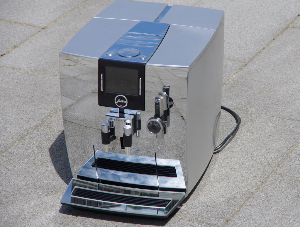

anbei ein Bild meiner neuesten Bastelaktion.
Die ursprüngliche Maschine war eine Jura J9 mit irreparablem Elektronikschaden.
Wie es der Zufall so will, hatte ich eine komplette Elektronik einer J9.3 mit TFT
in meiner Bastelkiste.
Da die J9, die J9.2 und die J9.3 bis auf die Lage des Cappuccinoreauslaufs so gut
wie identisch sind, konnte ohne Umbauten einfach die J9.3 Elektronik eingesetzt
werden (lediglich der Tassenbeleuchtungsanschluss des Cappuccintoreauslaufs
der TFT-Rotary-Box blieb unbelegt, da die J9 hier keine LED hat).
Damit das Gerät der originalen J9.3 noch ähnlicher sieht wurde die neueste
Autocappuccinatore aus dem Jura Baukasten genommen (sieht fast aus wie die,
mit der die J9,3 ausgrüstet ist) und noch die Glastassenplattform der J500, da diese
günstiger war und hoffentlich weniger anfällig für Kratzer ist als die verchromte der
J9 (die zur Maschine gehörige, hatte leider schon sichtbare Gebrauchsspuren und
musste daher ersetzt werden).
