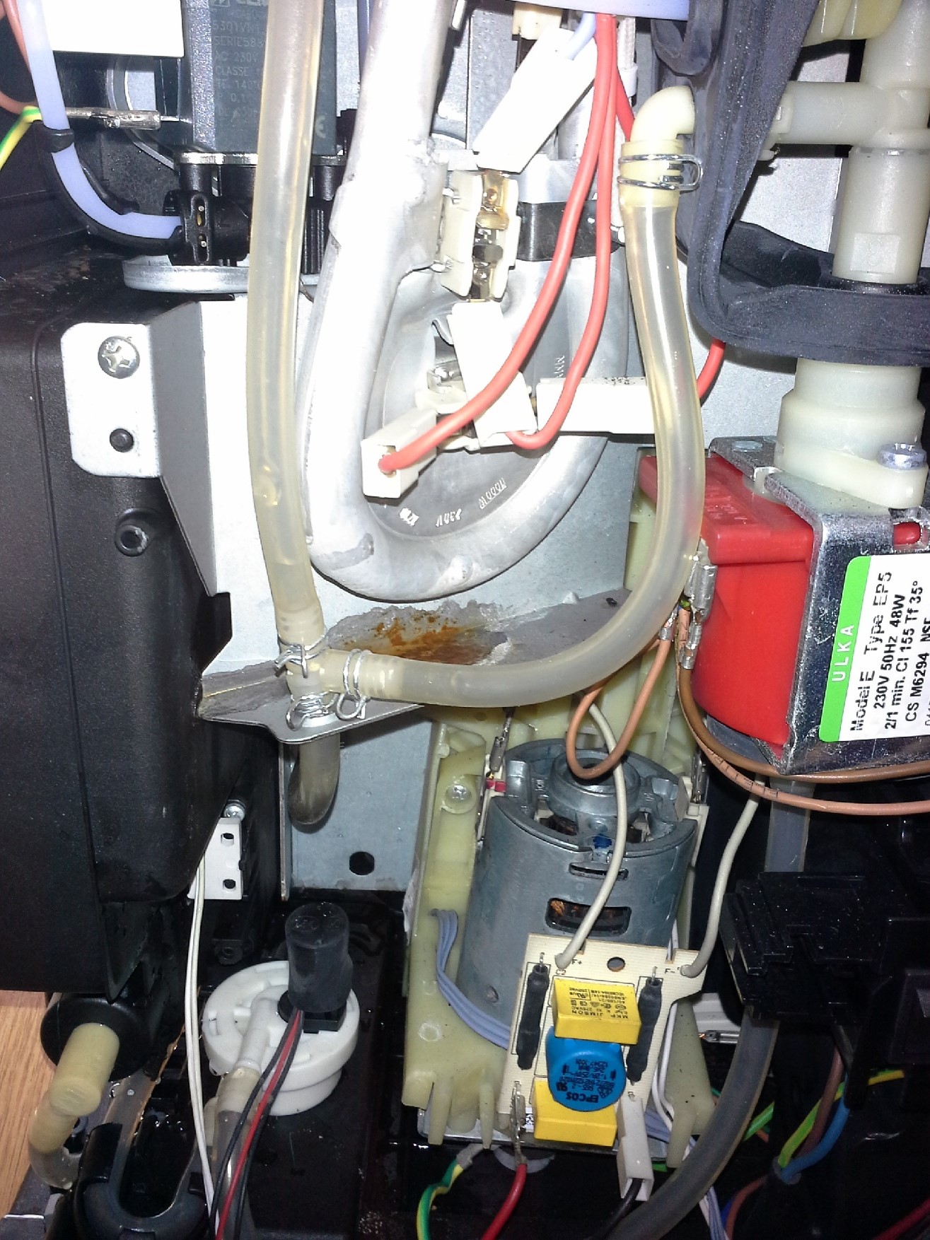

      Hallo Zusammen,
      Wasser läuft inzwischen in nicht geringen Mengen hinten aus der Maschine, wenn die Milchschäumfunktion benutzt wird. Im Bild ist es zu sehen, wo genau das Wasser austritt. Schläuche sind auf den ersten Blick in diesem Fall alle noch ganz, daher weiß ich nun nicht was tun?
      Vielen Dank für Eure Hilfe
      Joachim
    • Entweder vom Magnetventil oder von der Dampfheizung.
    • Danke Stefan.
      Prinzipiell kann aus der Dampfheizung Wasser laufen, wenn das Magnetventil nicht richtig schließt oder wie meinst du das?
      Ist die silberne Schlaufe die Dampfheizung? Oder einfach ausbauen und anschauen?
      Wäre um einen weiteren Tipp sehr dankbar.
      Grüße Joachim
    • Eigentlich solltest du bei geöffneter Maschine während einem Heisswasserbezug feststellen können wo genau das Wasser austritt. Wenn nicht, solltest du ein kleines Filmchen mit dem Handy machen und z.B. bei Youtube hochladen.
    • Vielen DAnk für die wie immer schnellen Antworten. Habe die Dampfheizung ersetzt und die Maschine funktioniert wieder. Die Anschlüsse zu den Thermostaten habe ich mir markiert und genauso wieder angeschlossen, allerdings bin ich mir nicht sicher ob die Thermostate wieder in der gleichen Richtung oder 180Grad gedreht angebracht sind.
      Ist das von Bedeutung?
      Herzliche Grüße
      Joachim
    • Wie ich immer gerne schreibe: piepschnurzegal :D
