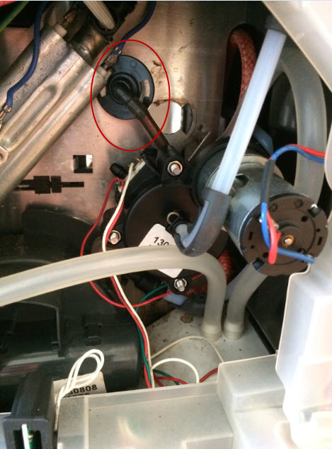

      also zuerst sammelte sich Wasser unter der Maschine, anstatt über die Brüheinheit zur Kaffeetasse zu gelangen.
      Ich habe dann das Reinigungsprogramm gestartet (welches bei mir eigentlich alle 2-3 Monate durchgeführt wird).
      Die Folge war, dass sich nun das Wasser komplett unter der Maschine sammelt und nichts mehr mehr zur Brüheinheit gelangt.
      Maschine aus und siehe da:

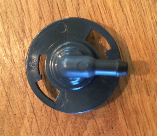

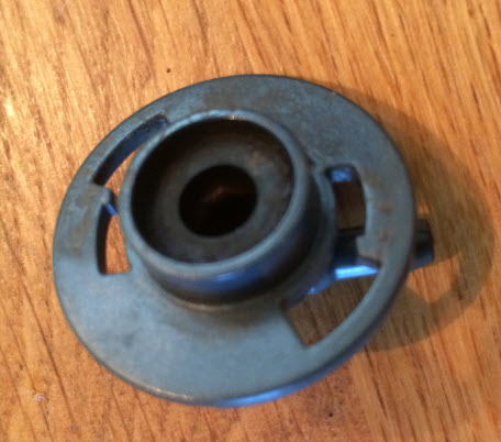

      Ein Stück der Kupplung der Brüheinheit war abgebrochen.
      Das bestelle ich sofort nach (und auch die Anschlußeinheit)
      Frage:
      Kann man auch das Teil auf der anderen Seite (samt Schlauch) nachbestellen (da ist ja auch ne Dichtung drin) ?
      Und: Wie tausche ich diesen Schlauch aus ?
      Gruß.
      Jürge
