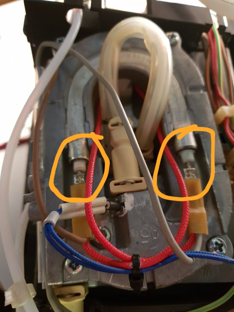

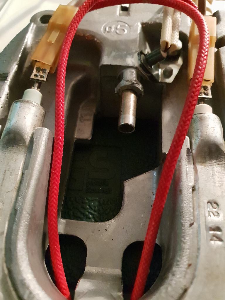

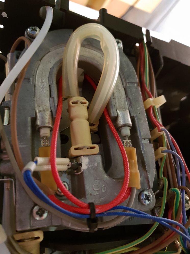

      Ich müsste wissen muss ich die Anschlüsse vor dem messen abziehen ? Und an welchen Anschlüsse muss ich Messen habe mal Bilder hinzugefügt

    • Dann hast du die falsche Anleitung. Die richtige zeigt dir genau, wo du messen musst: kaffee-welt.net/filebase/index…g-Thermosensor-10-12-Erg/

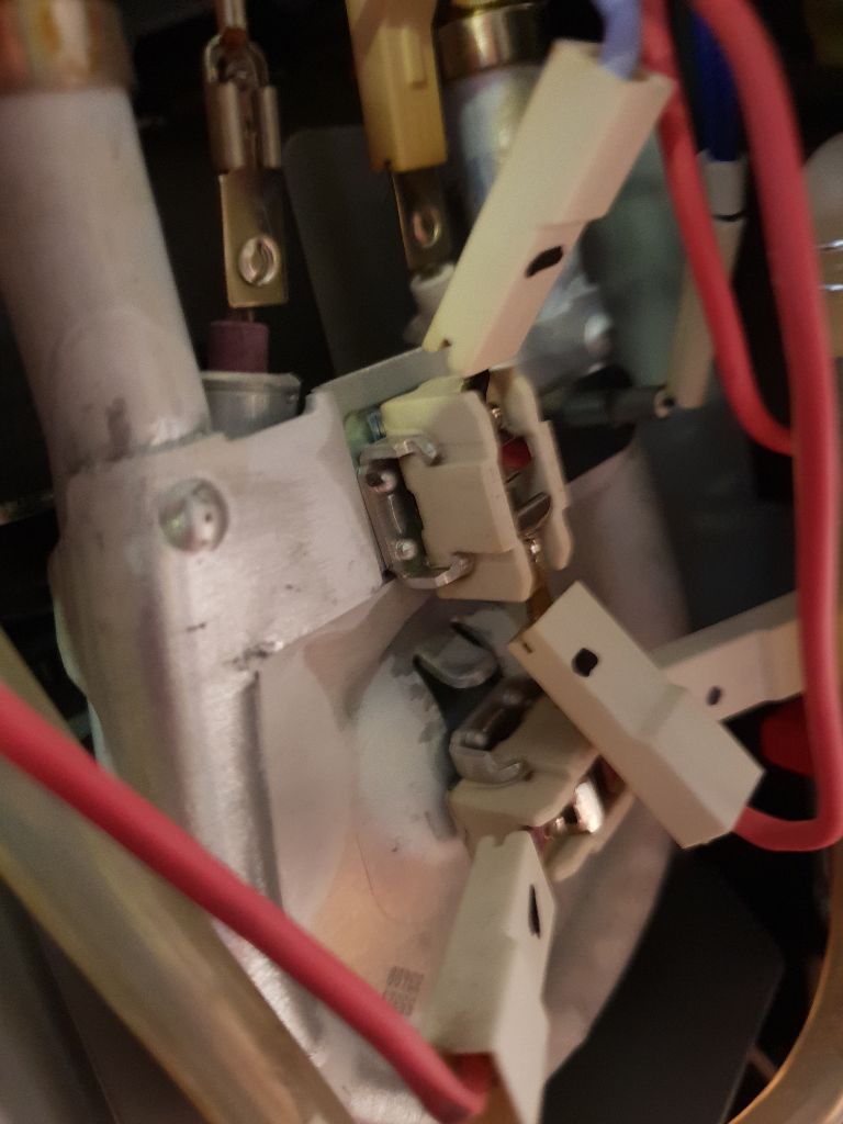

    • ok, ja ist wieder ein anderes Forum...., ich habe die Messung durchgeführt zu mindestens alles was Ohm und Durchgangs Messung anging, bei dem Bild was ich hinzugefügt habe, da bekomme ich kein Öhm angezeigt, kann ich diese einzeln Teil tauschen ? Und wird es wirklich dieses Problem sein?
        252,12 kB, 768×1.024, 448 mal angesehen
    • Da brauchst du komtra.de/delonghi-ersatzteile…ersion-delonghi-esam.html
      Und ja, das sollte das Problem sein.

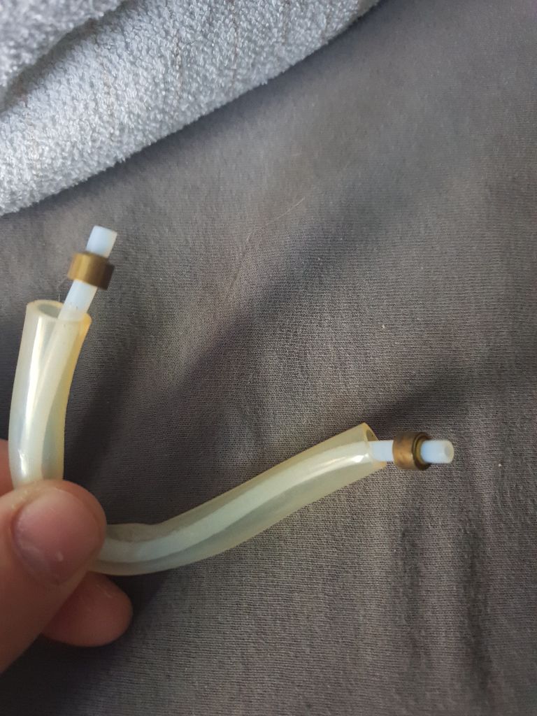

    • Mach mal bei deinem alten TB den weißen Anschluss (Raccord) runter und mess das nackige Rohr, ob du einen 5mm oder 6mm TB hast. Das geht aus der auf dem TB eingestanzten Nummer nicht eindeutig hervor.
    • Nein, den Schlauch meine ich nicht. Sondern da wo der Schlauch drin ist, das ist der Raccord. Den abziehen, evtl bleibt da die Hülse mit den 2 Oringen auf dem Rohr, diese dann entfernen. Dann den Aussendurchmesser des nackigen Rohres messen.
    • Jetzt ist die eingestanzte 5 schön zu erkennen. Dann passt alles, was du oben aufgeführt hast.
