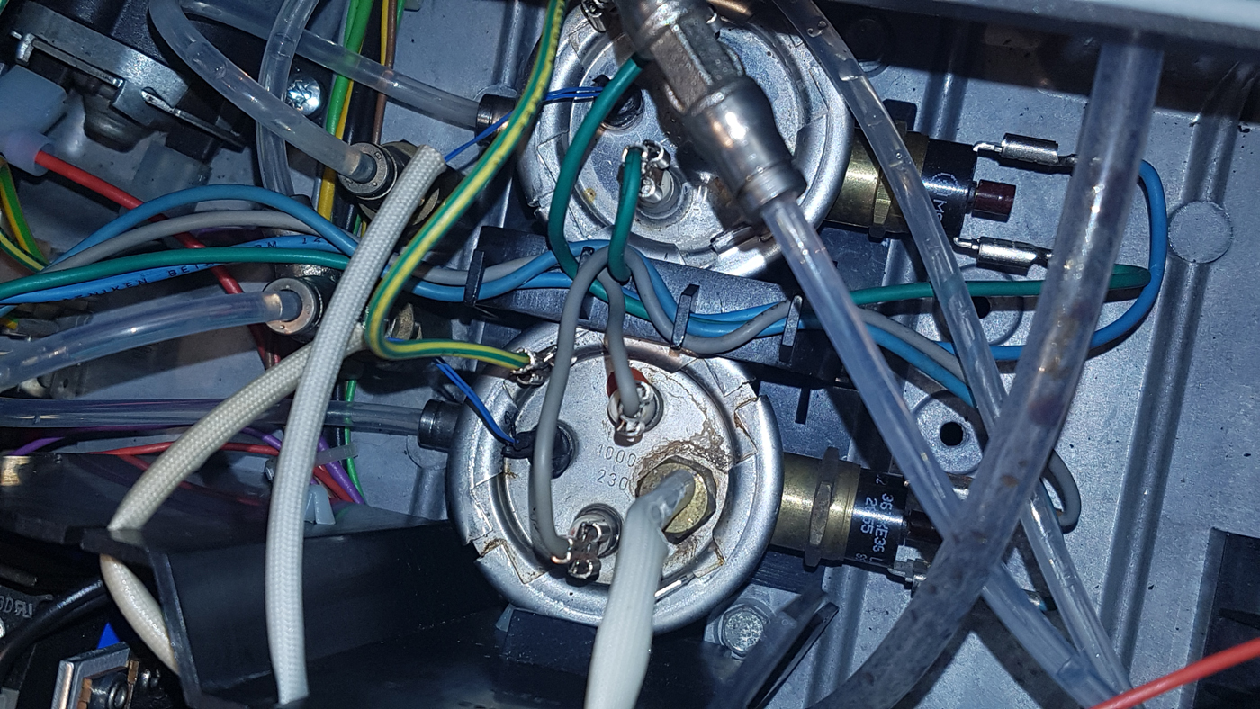

      Ich habe eine Solis Master Pro auf dem Basteltisch und habe festgestellt, das der vordere Heisswasserbereiter undicht ist.
      Im Shop habe ich die Maschine nicht gefunden, also Ersatzteilsuche verlief erstmal erfolglos... hat jemand ne Idee?

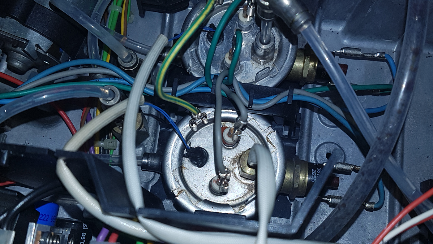

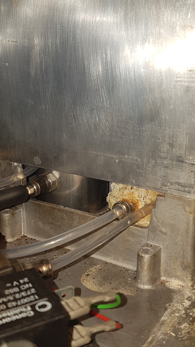

    • Hi Michael ( @Hinderdäler) , danke für die schnelle Antwort.
      Die hab ich auch gefunden....aber da sind zwei der "Klixons" dran. Meine hat nur einen. Schicke mal Bilder, bevor ich weitersuche.
      Auf Bild 1 sieht man das Kalkgebirge und dann oben das nur ein Klixon da ist....

    • Zitat aus der Artikelbeschreibung:
      "Die neue Version wird mit zwei Thermostaten geliefert, die alte Version hatte nur ein Thermostat, bei Austausch auf die neue Version wird nur ein Thermostat angeschlossen."
      Aber Du willst nicht wirklich ein Neuteil für knapp 200€ in eine alte SMP packen? 8|

      Jo...aber das entscheidet der Kollege der sie gebracht hat....erstmal danke für die info...
      Hinderdäler schrieb:
      Würde mal schauen ob die Untere Legris raus geht bzw. die Heizung um 45Grad drehen und die Heizung mal ziehen und schauen wo sie undicht ist. Denke das da nur die Legris undicht ist. Der Boiler ist aus Edelstahl. Denke nicht das der was hat.
      Ver mute auch die Legris ... kollege sagt kauf was du brauchst und bau ein, er liebt die Maschine....macht ja auch nen geilen Kaffee.

      Neue neue (gebrauchte) Heizung drin. Einige Schläuche getauscht...rund um die Heizung.... alle dicht Heizung tut was sie soll erstmal.
