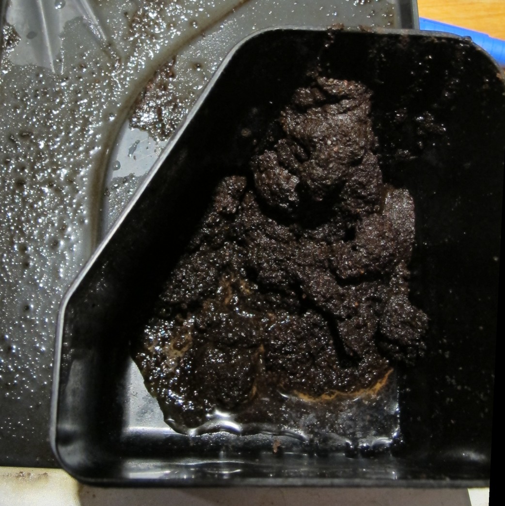

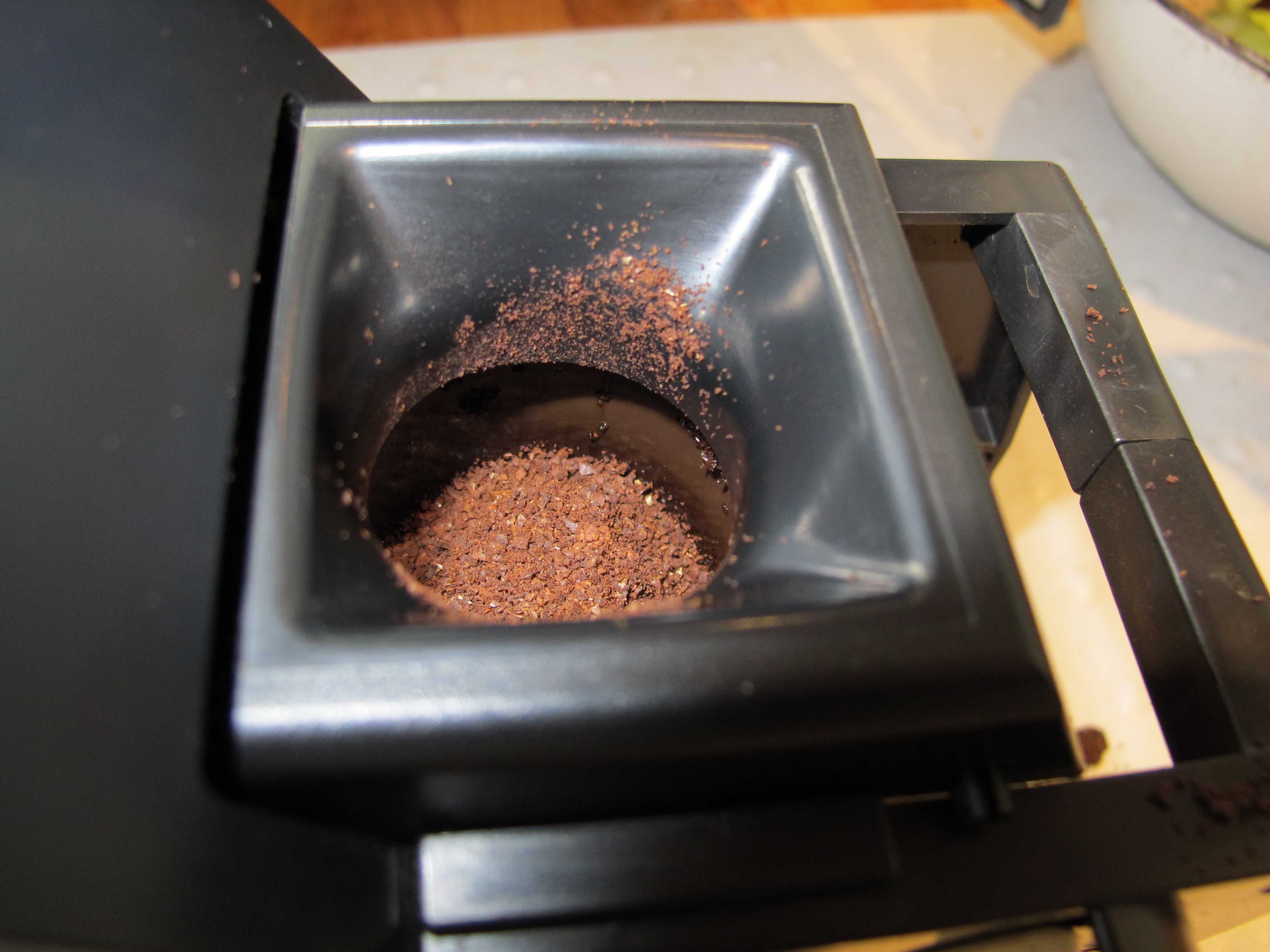

      Was auffällt, ist dass im Tresterbehälter der Kaffeesatz ganz am hinteren Rand liegt (Erstes Foto).

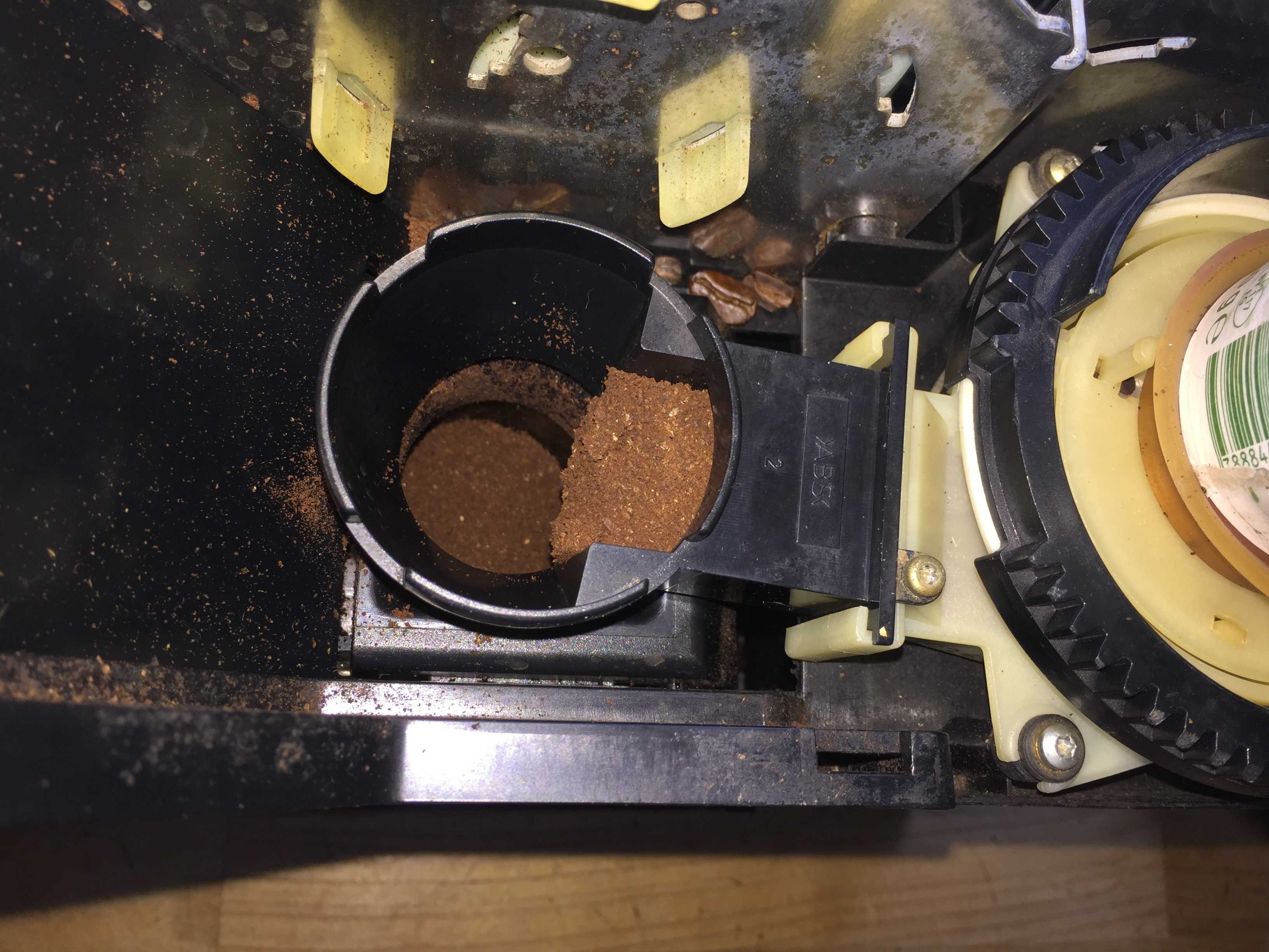

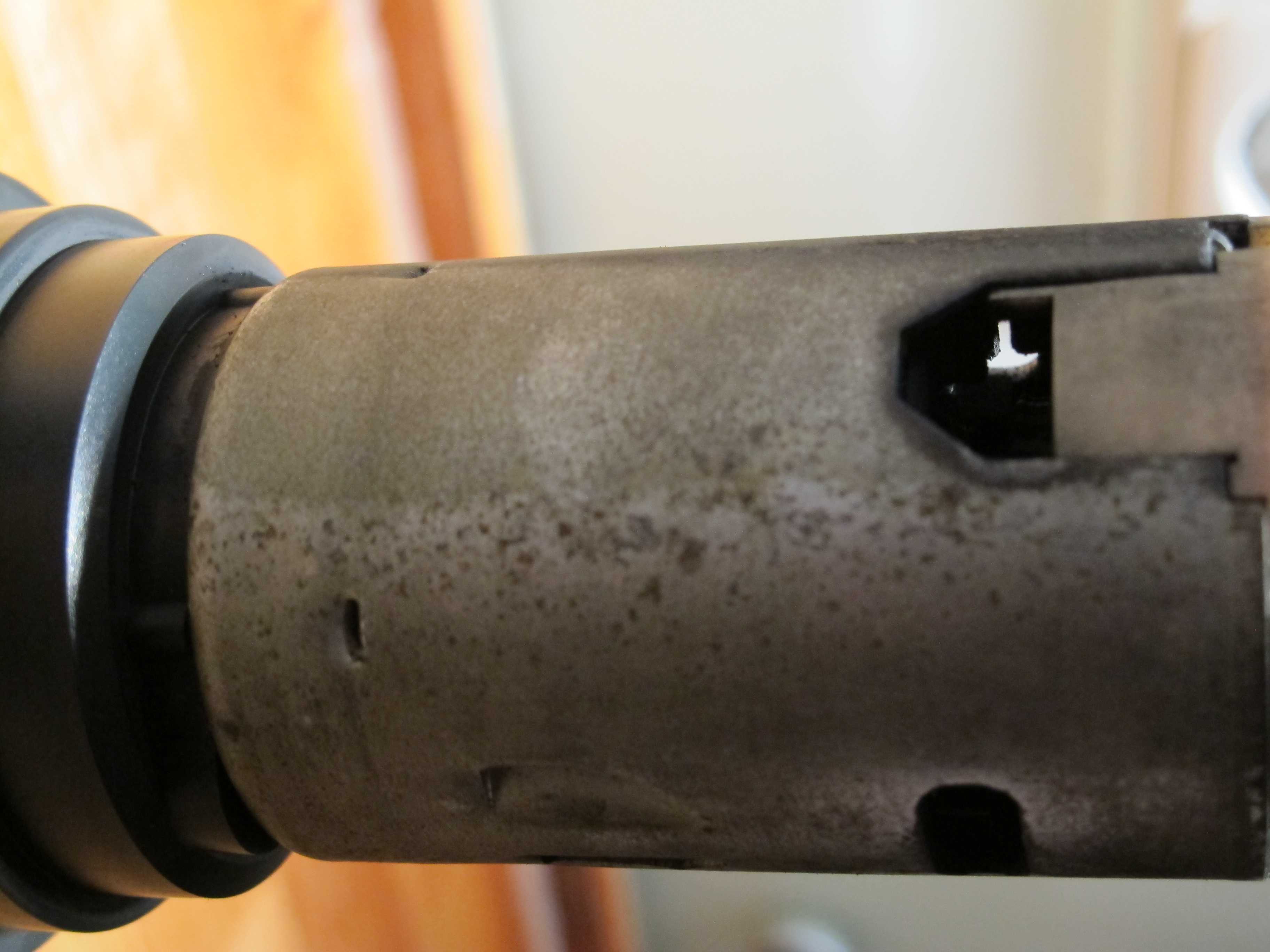

      Ich habe versucht den Mahlgrad so einzustellen, wie Du es beschrieben hast. Der Kaffee bleibt dabei recht grob (zweites Foto).

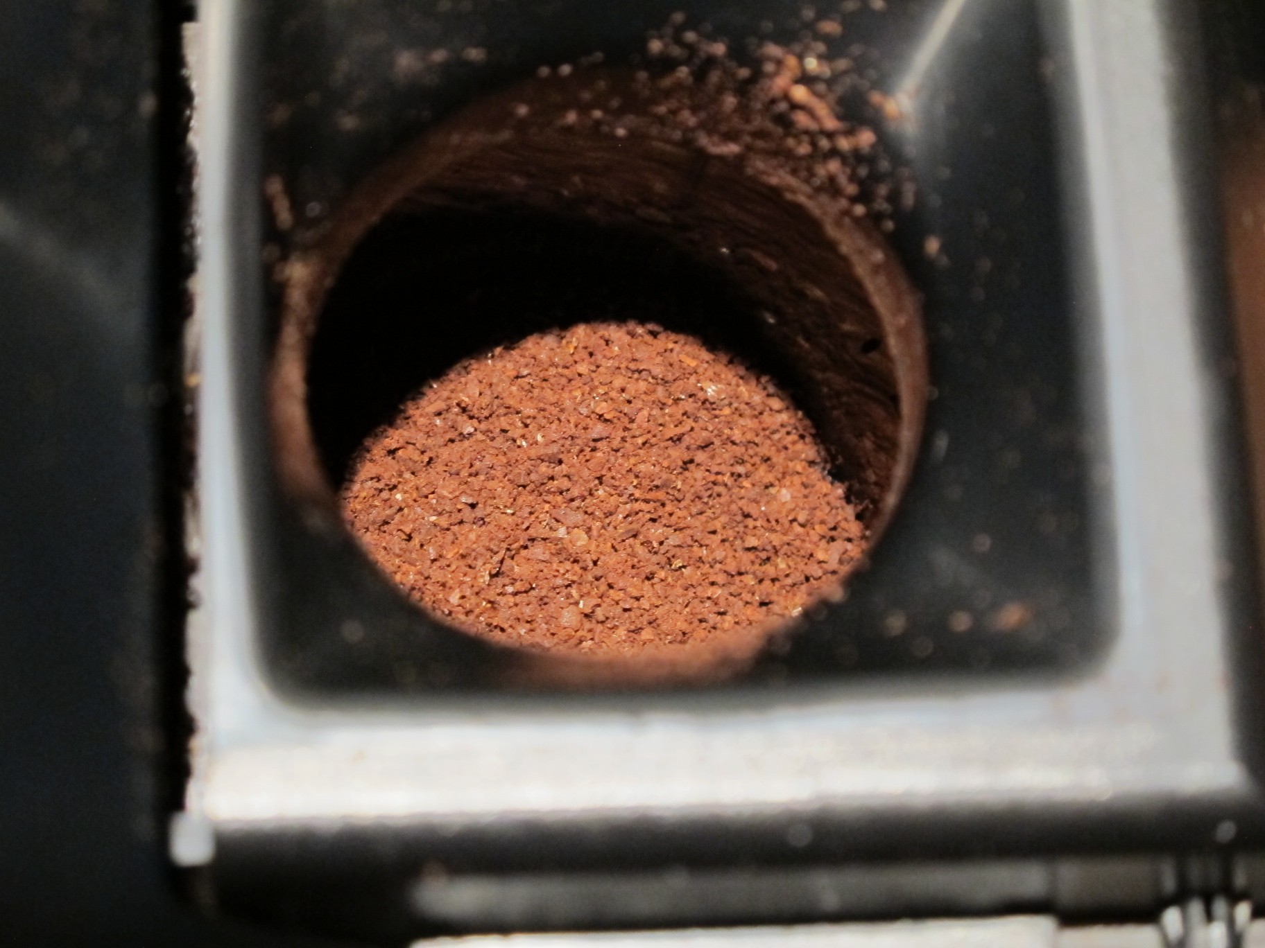

      Danach habe ich auf starken Kaffee und zwei Tassen Kaffee eingestellt (drittes Foto). Dabei füllt sich die Brüheinkammer nach meinem Verständnis nur knapp zur Hälfte (zweites Foto). Kaffee bekomme ich so überhaupt nicht mehr.

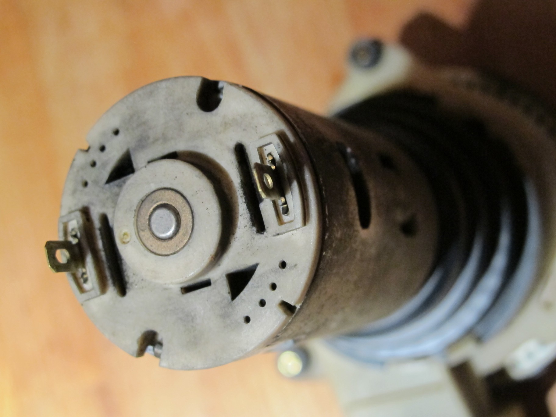

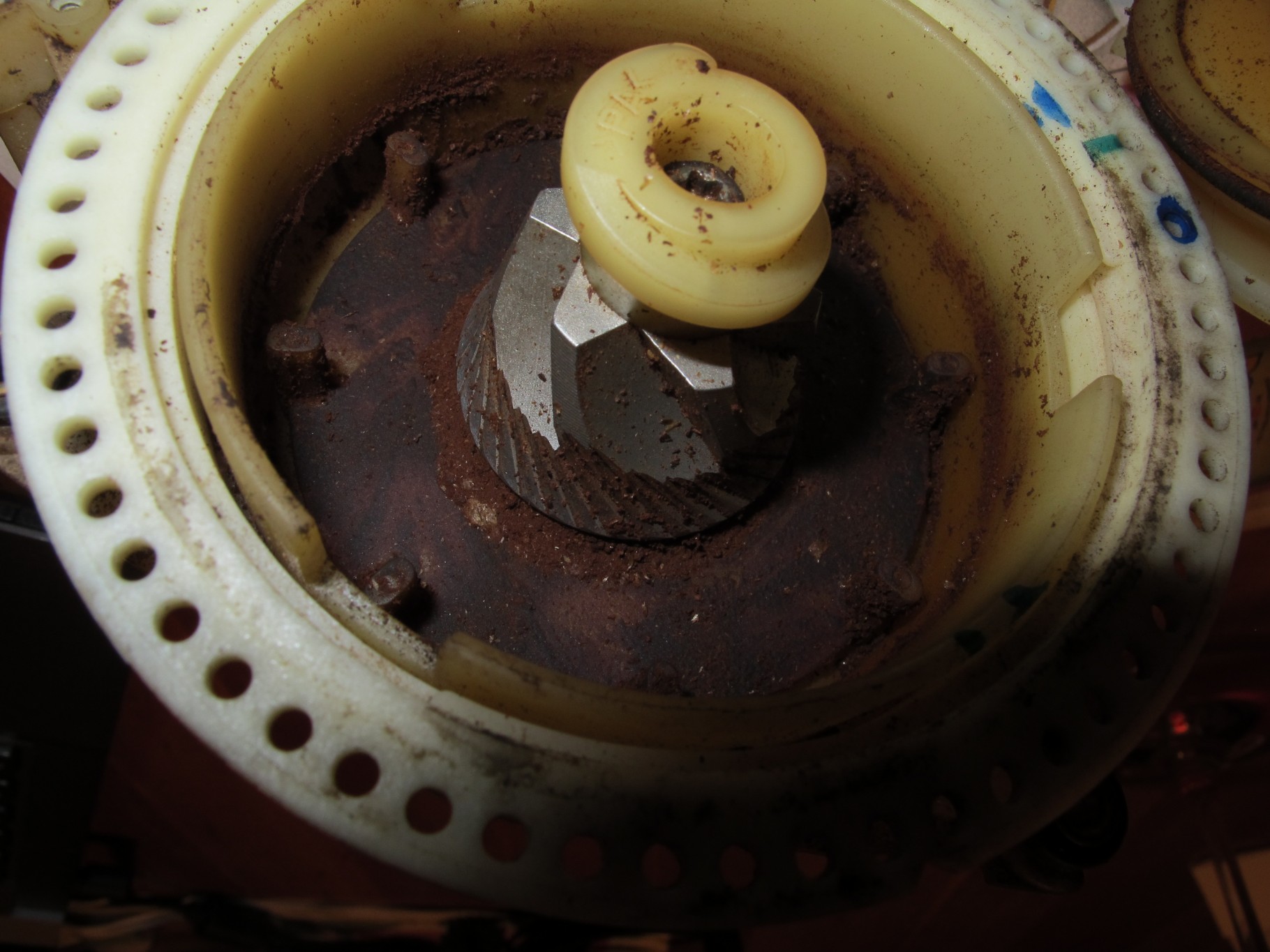

      ich habe die Mühle dann doch noch einmal auseinander genommen.
      Der Motor scheint von Johnson zu sein, wenn ich die anderen Foreneinträge richtig interpretiere.
      Er sieht für mich als Laien ziemlich fertig aus. Siehe Fotos.
      Die Mahlsteine sind zwar nicht mehr scharf, aber sehen für mich völlig unbeschädigt aus.

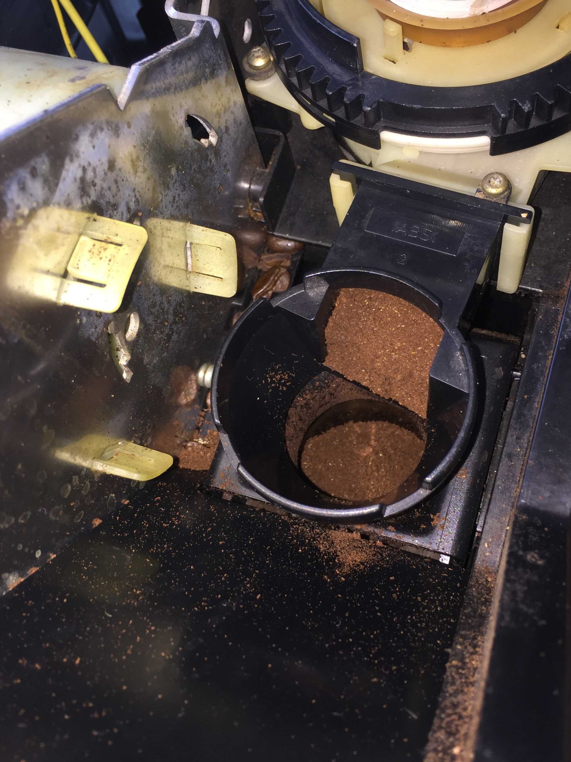

    • So,
      der neue Motors mit dem Mahlwerk ist eingebaut. Das Mahlergebnis, der Geschmack und die Konsistenz des Tresters sind viel besser.
      Das Fehlerbild bleibt aber unverändert!!!!! Bei der Einstellung "mild" mahlt die Mühle ca. 7 sec. und nur jede zweite Tasse kommt raus. Die 1.; 3.; ... geht in den Tresterbehälter und es kommt die Meldung "Bohnen füllen". Bei der Einstellung "stark" (Ca. 9 sec mahlen) geht alles in den Tresterbehälter.
      Den Füllgrad der Brühkammer siehst bei den beiden Einstellung siehst Du auf den Fotos.

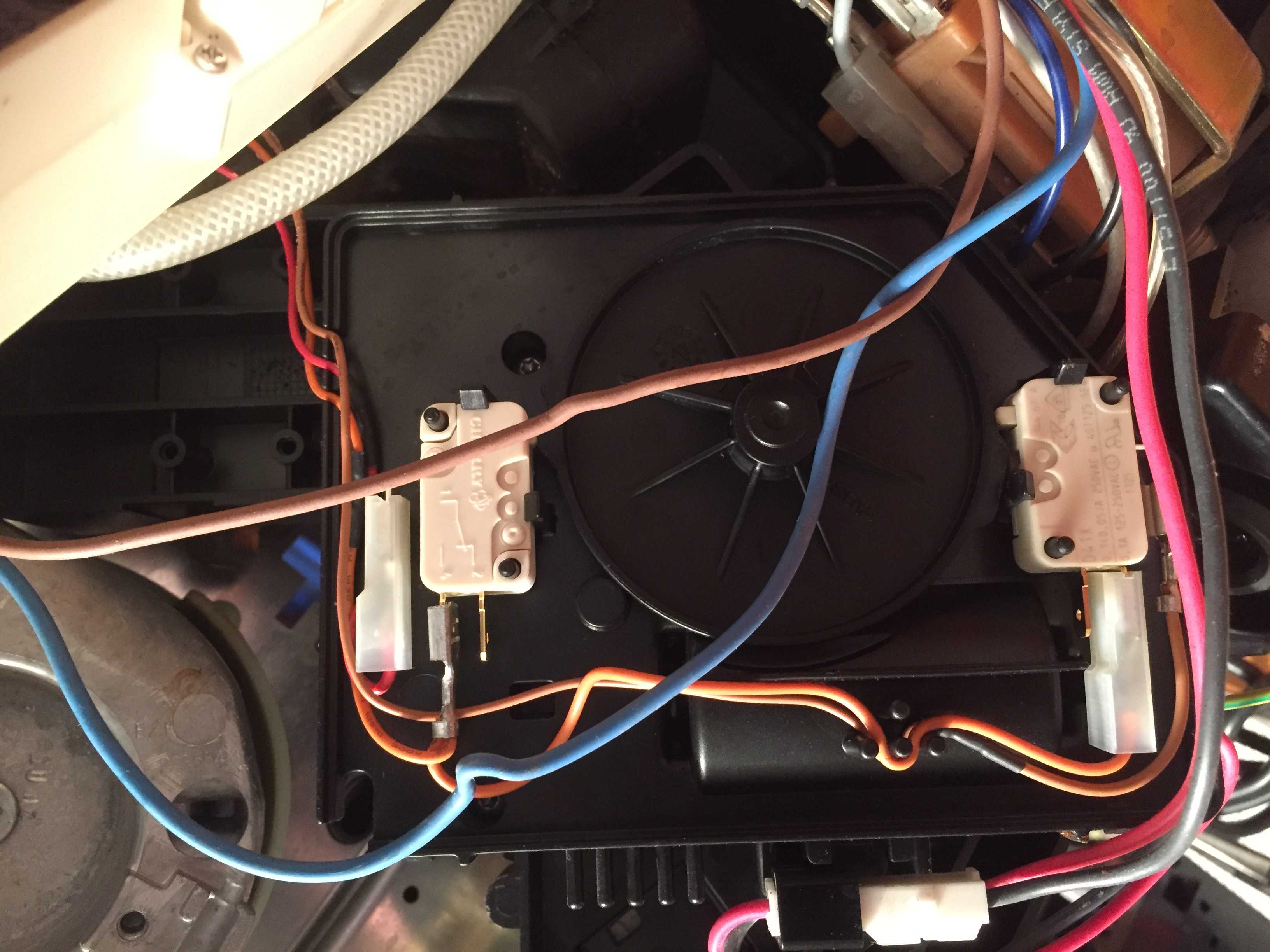

    • Guten Abend,
      nachdem ich insgesamt vier neue Mikroschalter verbaut habe läuft die Maschine wieder einwandfrei.
      Also die zwei Schalter im Gehäuse des Antriebs, den außen am Gehäuse davon und den der bei der Bewegung der Brühkammer angesteuert wird sind jetzt neu.

    • Fehlalarm :-(((
      Es landet immer noch mindestens jeder zweite Kaffee im Tresterbehälter!!
      Also alle Mikroschalter sind getauscht, die Mühle und der Antrieb der Mühle sind neu. Jetzt habe ich mir den Antrieb der Brühenheit vorgenommen. Das Getriebe, die Gleitlager und die Lagerungen des Motors sind gereinigt und geschmiert. Dabei fällt mir auf, dass ich das bereits vor längerer Zeit gemacht habe und bin mir nicht sicher, ob ich damals die Scheibe, die die Schalter bedient wieder optimal positioniert habe. Kann mir jemand mitteilen, ob die Position, die Ihr auf dem Foto seht die richtige Nullstellung ist?
