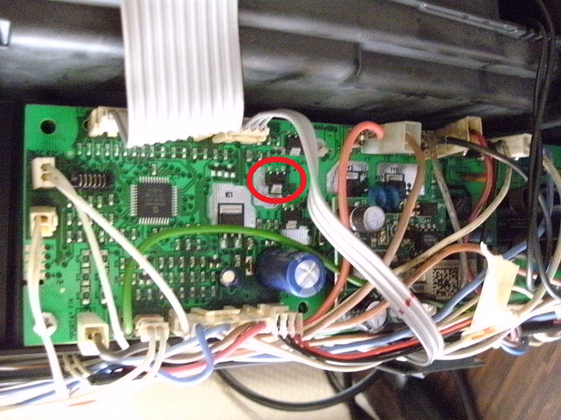

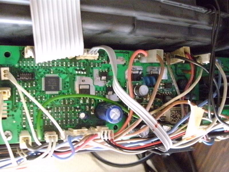

    • Lade mal Bilder von der Leistungselektronik hoch.
    • Vorderseite langt.
    • Ich habe dir mal den TY5 markiert, wenn mich nicht alles täuscht hat der Abplatzungen.
