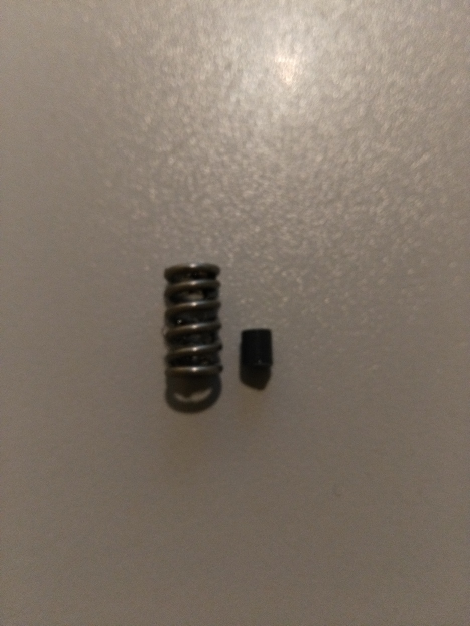

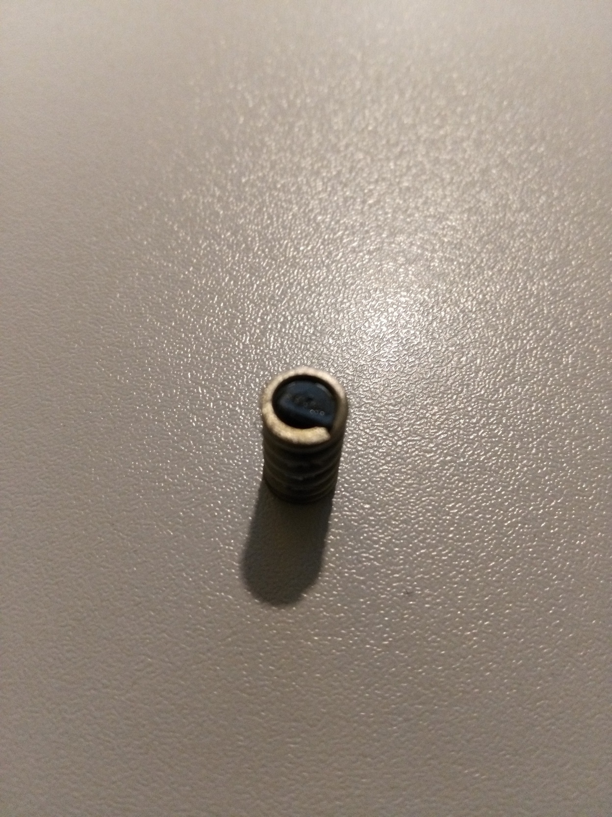

      beim fahren der Brühgruppe machte unser Kaffeeautomat "Knallgeräusche".
      Als ich heute die Brügruppe ausbauen und warten wollte fand ich in der Tropfschale eine kleine Feder in der ein
      abgebrochenes Stück Plastik steckte. Die Feder hat einen Durchmesser von ca. 7 und eine Länge von ca. 13mm.
      Leider kann ich nirgends erkennen wo das Plastik abgebrochen ist und die Feder hingehört.
      Ich hoffe es kann mir jemand helfen.

      leider nicht. Der Kaffeeauslaufschieber bleibt in Position und lässt sich wie von Beginn an verschieben.
      Die Feder hat zum Vergleich eine viel größere Vorspannung.
      Könnte die Feder eventuell etwas mit dem Hebel zu tun haben der den Tresterauswerfer betätigt ?
      Jedesmal wenn die Brühgruppe in die senkrechte Auswerfposition fährt
      gibt es einen lauten "Knall" wenn sie über den Betätigerhebel fährt.
      Gruß Marco

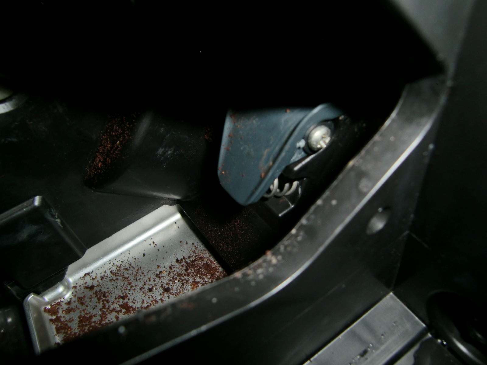

    • Hallo Marco
      bei meiner Ecam 22.360 setzt die Brüheinheit am Fahrtende auf ein gefedertes Teil auf, siehe Foto.
      Federdimension könnte ca. passen, Feder sitzt über der Tropfschale !
      Gruß Siggi

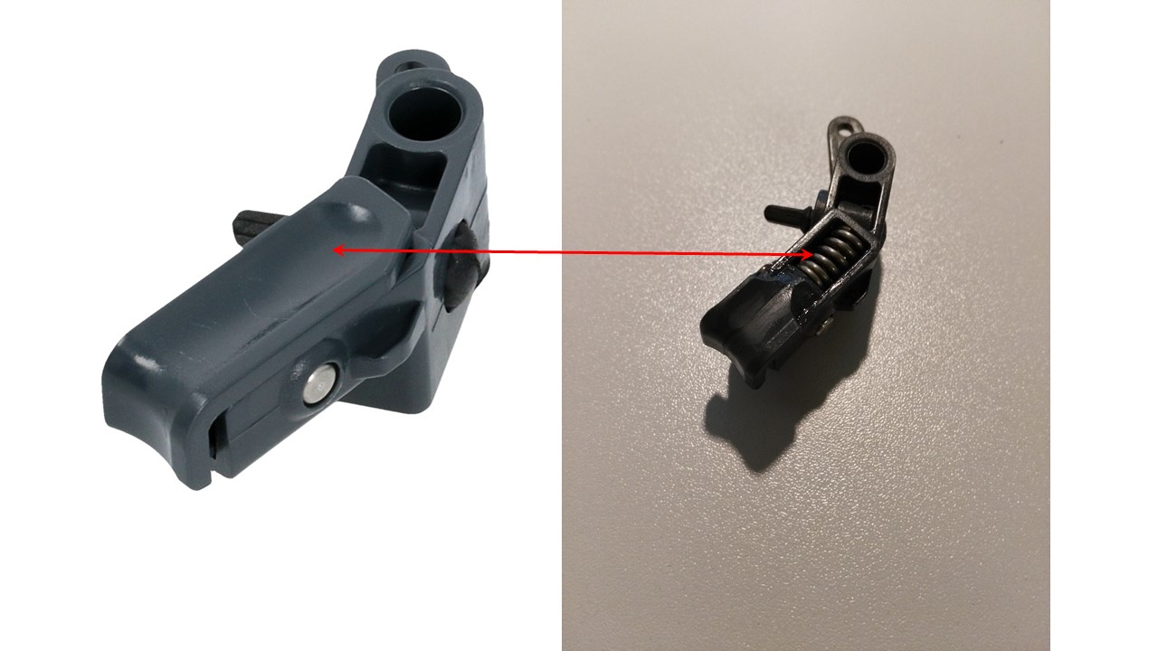

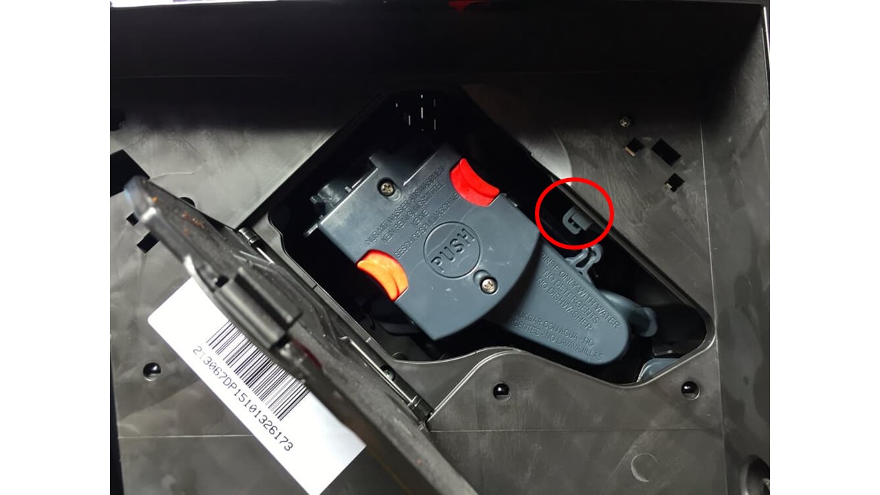

    • Hallo Siggi,
      ich Denke ich habe die Position der Feder gefunden.
      Die Feder gehört in den Führungsarm der Brühgruppe.
      Ein Teil der Führungsfläche ist abgebrochen und die Feder herausgesprungen.
      Ich hoffe das das auch der Grund für das laute knacken ist wenn die Brühgruppe in die Auswurfposition fährt und der Arm der Brühgruppe über die abgebrochen Führungsfläche fährt.
      Gruß Marco
