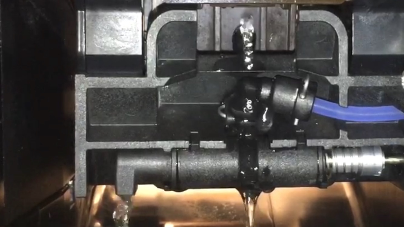

    • Das Bild ist super, genau im richtigen Moment abgedrückt!
      Das Wasser scheint ja oben aus dem Stutzen des Drainageventils zu kommen. Hast du da vielleicht eine Dichtung vergessen, oder keine Druckschlauchdichtung verwendet?

    • Mit Auslauf meinte ich den Stutzen am DV wo neben dem Auslauf auch gleichzeitig Wasser raus kommt (Foto), was ja die Grundfrage ist, ob das so sein muss/darf?

      Nein, das ist nicht richtig so. Wenn das Ventil betätigt ist (wie auf dem Foto) kommt das Wasser nur links unten aus dem vorgesehenen Auslauf des DV...

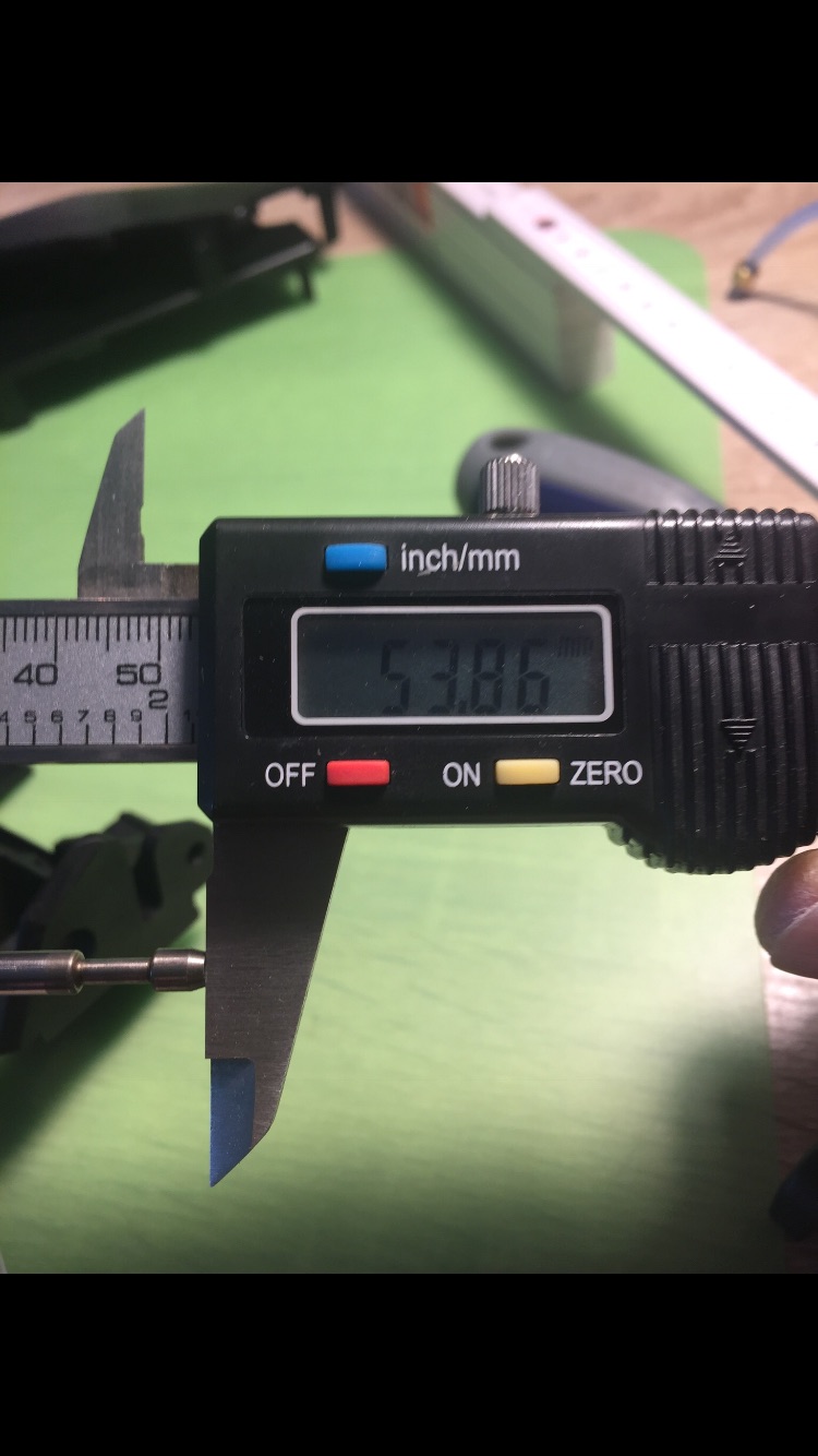

      Hast du den Stössel mit Kappe mal nachgemessen? Der muss 52,8mm Gesamtlänge haben. Die DIchtungen sind richtigrum drin? Das wäre die einfachste Erklärung warum das DV nicht richtig funktioniert.

      Die Länge des Stößel wusste ich noch nicht und konnte sie auch nirgends finden, Danke, das werde ich als nächstes prüfen.

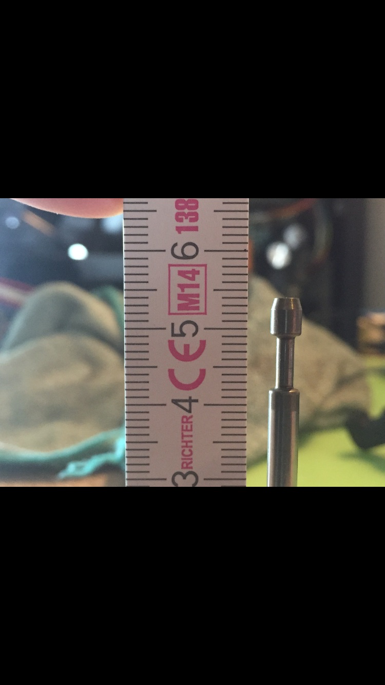

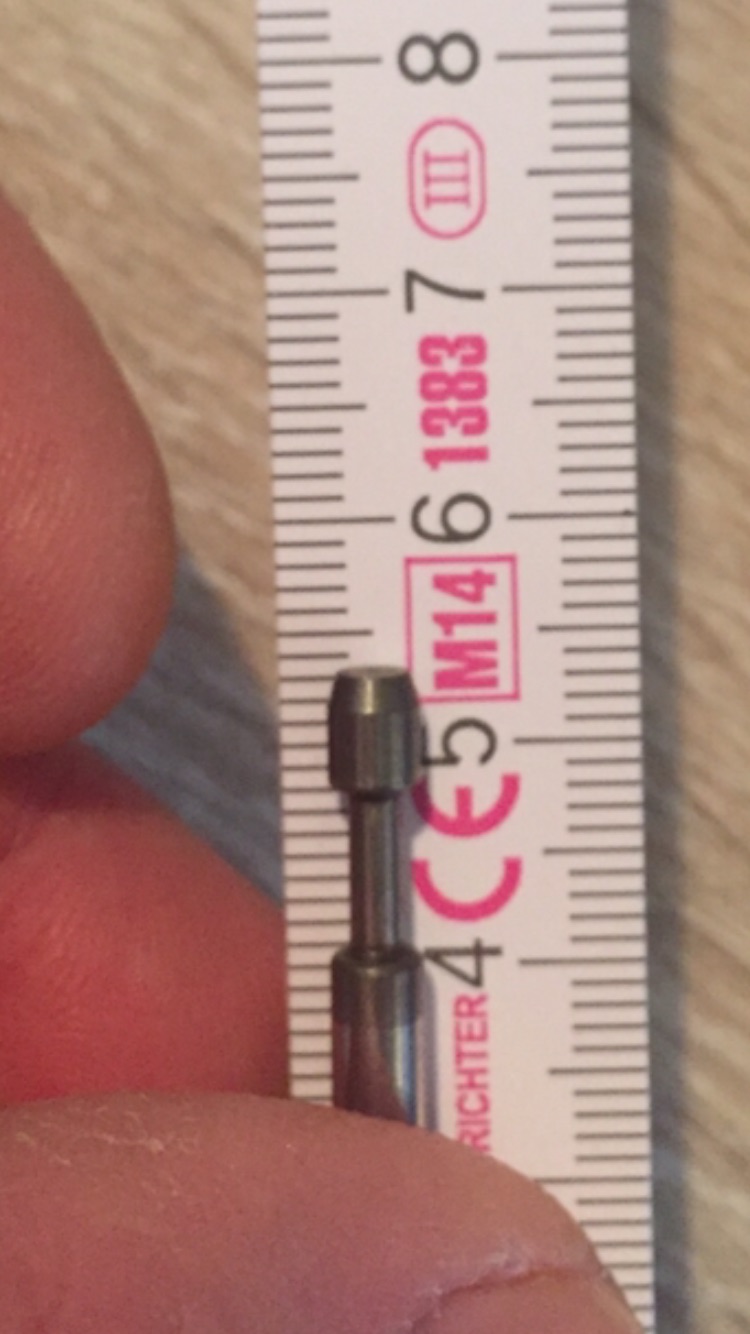

    • ...und wieder auseinander gebaut, Stößel mit Kappe knapp 54mm, ich denke das sollte passen, oder müssen es tatsächlich auf den Zehntel genau 52,8mm sein? Dann wäre meiner 1 mm zu lang, bedeutet, Kappe nicht weit genug drauf?
