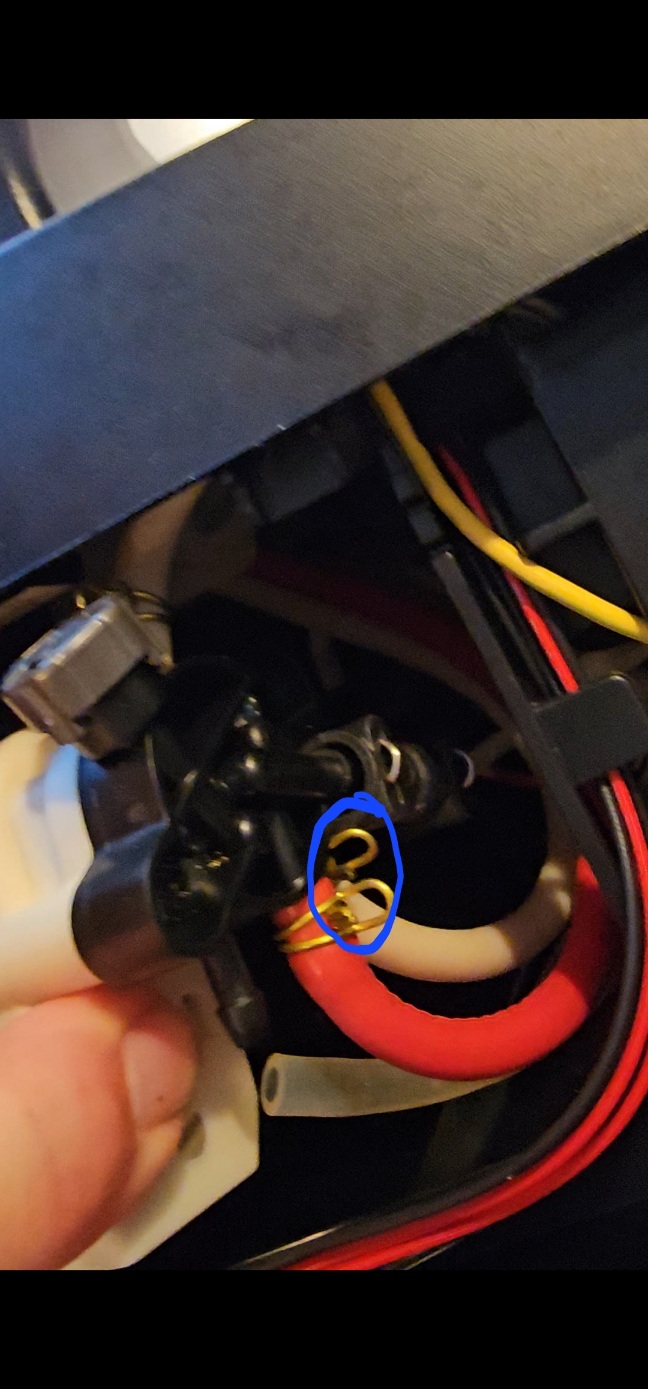

sb_NUE schrieb:
Nö. Erst mal logisch vorgehen.
Ist das Auslaufventil beim Milchbezug komplett dicht?
Aufschäumer ordentlich sauber?
Dann erst mal mit geeignetem Entkalker entkalken und wenn es dann immer noch nicht geht, ein Video vom Dampfbezug ohne den Aufschäumer machen.
Mit Aufschäumer meinst du die vorderen Plastiktteile die einfach zu entnehmen und zu reinigen sind? Wenn ja, dann sind sie sauber.
