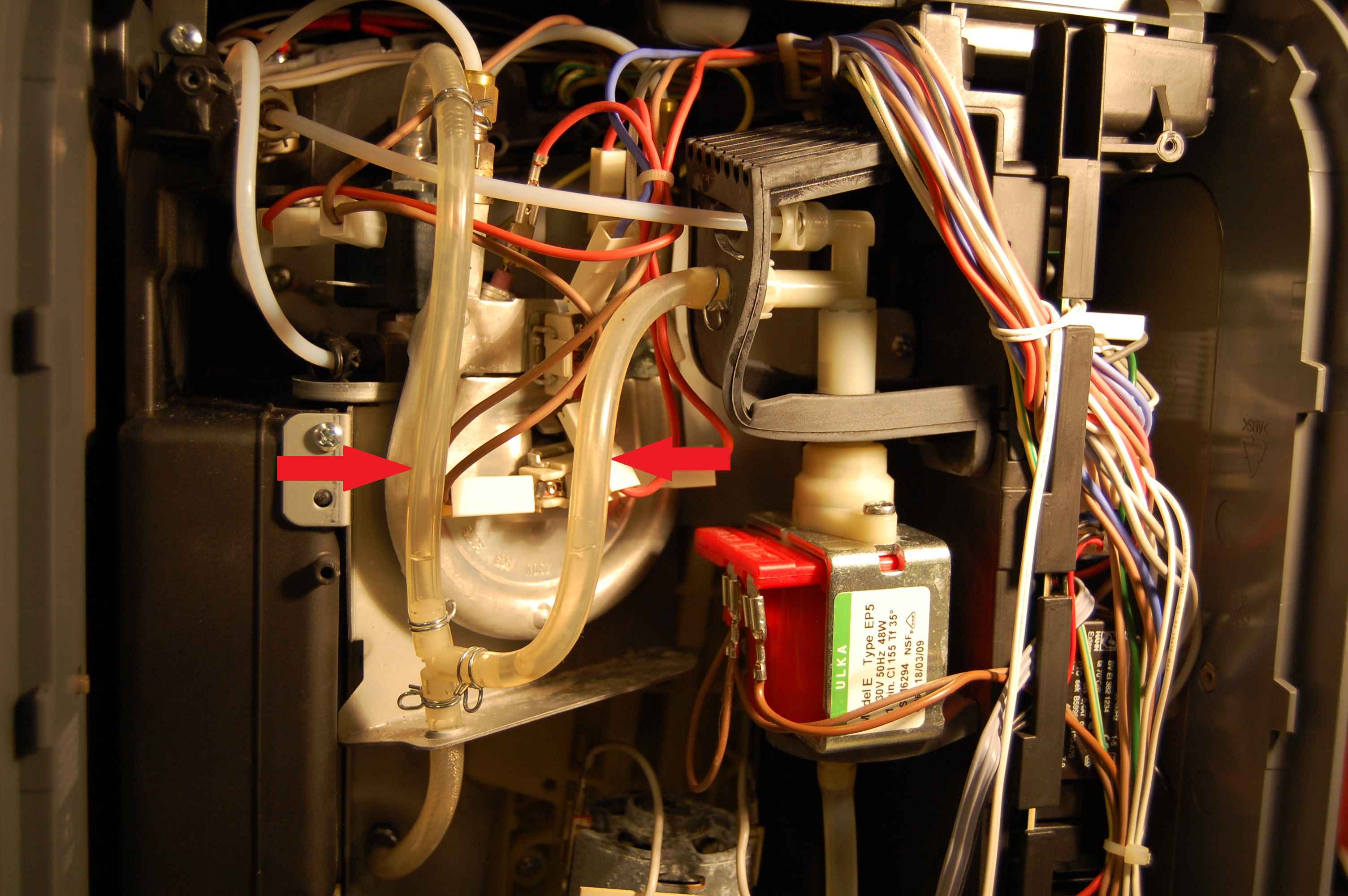

    • Kein Ventil, die sind nur bei Heisswasser / Dampf im Einsatz. Probier es mal mit vorgemahlenem Pulver.
    • ADM schrieb:
      Beim Kaffee Brühen landet das Wasser allerdings im Auffangbehälter.
      Durch welchen Schlauch?
