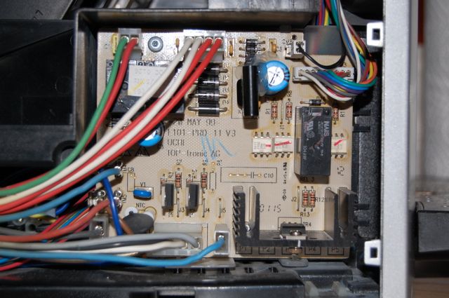

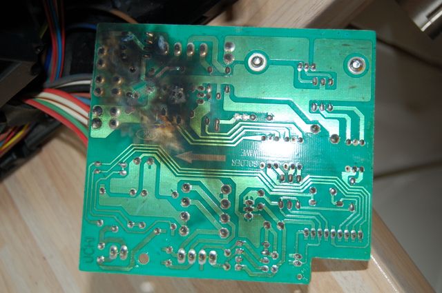

    • Die Platine ist's
      Hallo Roadrunner,
      nun hab' ich mich doch daran gemacht, die Platine auszubauen.
      Auf der Vorderseite sieht's mit meinen Augen o.k. aus:
      [img]http://kaffeemaschinen-forum.de/n:%5CDCIM%5C100NCD40%5Cdsc_129.jpg[/img]
      [img]http://kaffeemaschinen-forum.de/n:%5CDCIM%5C100NCD40%5CDSC_0129.JPG[/img]
      Allerdings ist die Rückseite ziemlich mitgenommen:
      [img]http://kaffeemaschinen-forum.de/n:%5CDCIM%5C100NCD40%5Cdsc_406.jpg[/img]
      [img]n:%5CDCIM%5C100NCD40%5CDSC_0406.JPG[/img]
      Kann man hier überhaupt noch etwas retten oder was rätst du mir hierbei?
      Freundliche Grüße
      HDE

    • Hallo HDE ,
      Ach Du meine Güte....
      Nein , bei dem Schadensbild würde ich nichts mehr machen , der Print ist ja völlig verbraten ! Wie lange hat der denn geschmort ?
      Ich würde die Maschine damit auch besser nicht mehr in Betrieb nehmen , am Rande des Epizentrums sitzt der Spannungsregler für den Logikprint.
      Grundsätzlich kann man Leistungsprints gut reparieren , aber sie sollten keine flächigen Temperaturschäden aufweisen.
      Bei Deiner Maschine erstreckt sich das Schadensareal über fast ein Viertel des Prints...
      Ich schau mal ob ich noch einen guten gebrauchten da habe. Alternativ steht ein neuer Print komtra.de/index.php?page=product&info=532 zu 63,95€ oder Du suchst einen Print oder eine defekte Maschine in ebay&Co.
      Viele Grüße ,
      roadrunner
