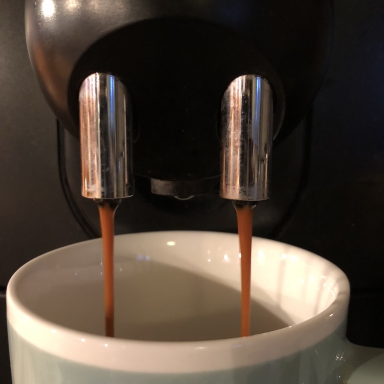

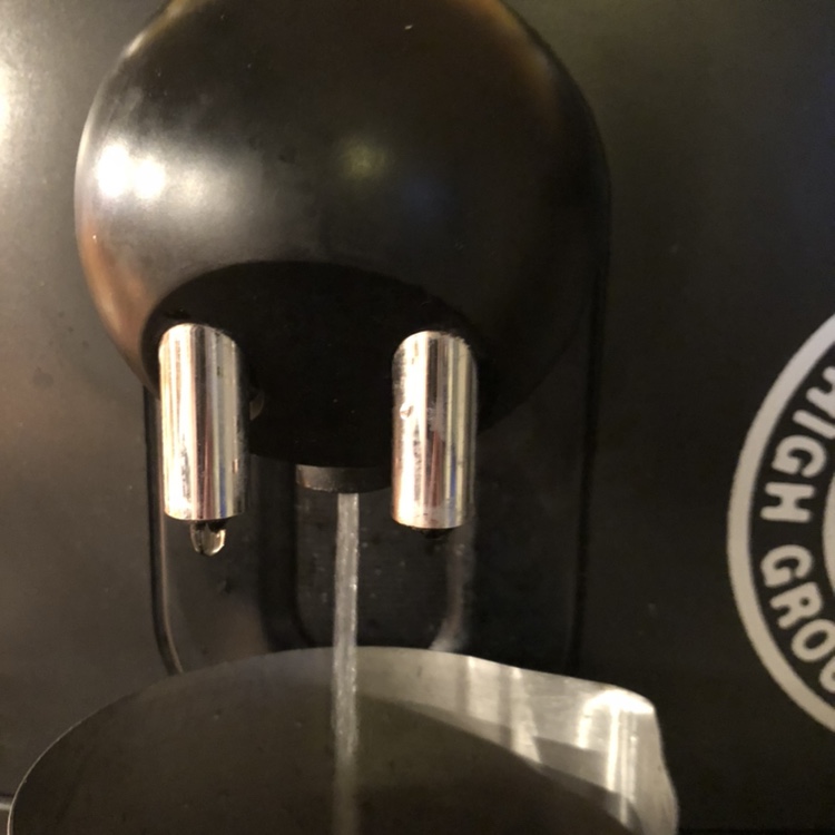

      habe mir den Spülvorgang und das Kaffee ziehen noch mal angesehen. Der Kaffee kommt ja nur aus den vorderen beiden „Röhrchen“ (Bild 2). Beim Spülen kommt aber zuerst Wasser aus dem Hinteren (Bild 1), dann aus den anderen beiden.
      Gruß jennifer196
