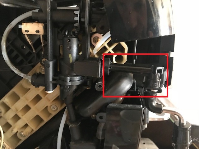

      Hallo!
      Habe die Reparaturanleitungen von hier schon öfter erfolgreich angewendet. Nun mein erster Beitrag im Forum :)
      Der Milchaufschäumer hat zwar funktioniert, aber keinen brauchbaren Schaum gemacht. Es entstand auch immer recht viel Kondenswasser und etwas Rauch/Dampf. Habe das Gehäuse weggebaut und gesehen, dass das Rohr zwischen Dampfventil und Milchaufschäumer/Dampfrohr einen Riss hat und dort Druck und Feuchtigkeit entweicht.
      Bisher konnte ich immer nur das kpl. Dampfventil finden. Auch hier im Shop. Gibt es dieses Röhrchen nicht einzeln? Es ist ganz einfach demontierbar. Würde mich über Infos freuen. Oder evtl hat jemand so ein Röhrchen rumliegen? Danke im Voraus.
      Grüße, Thomas

    • Das Röhrchen ist auch auf den Ex-Zeichnungen nicht explizite ausgewiesen. Von daher bleibt dir nur die Hoffnung, daß einer der Bastler es in der Krabbelkiste hat.
