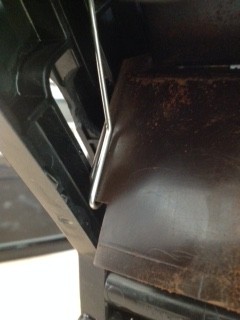

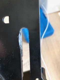

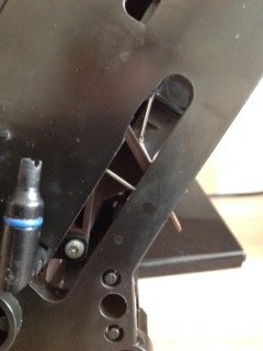

    • An der BE habe ich an der Führung des Anschlussventils einen abgebrochenen Bereich.
      Kann es sein, dass dadurch das Ventil nicht richtig in das DV greift?
      Fotos :
        15,85 kB, 240×320, 144 mal angesehen
        17,23 kB, 240×320, 138 mal angesehen
    • Leider tritt immer noch Wasser im inneren an der BE aus, wenn die Melitta spült.
      Das DV lässt nur zum Schluss der Spülung Wasser auslaufen.
      Das abgebrochene an der BE hängt mit dem Festsitzen der BE zusammen (einige Post zuvor).
      Hier ist der Ventilzulauf der BE gebrochen und damit auch die Führung. Dies habe ich jetzt repariert.
      Das Anschlussventil läuft problemlos in der Führung mit "Schiene".

    • Hm, die BE auseinandergebaut.
      Augenscheinlich sind die 3 Federn vom Brühkolben in Ordnung.
      Die Feder, die von oben (unterm Niederhalter) in den Kolben geht, habe ich auch überprüft. Die dazugehörige Dichtung habe ich eingeschmiert, die ist auf einer Seite "verkrustet"
      Leider besteht das Problem immer noch, aber jetzt als "Strahl" und nicht mehr von überall aus der BE
