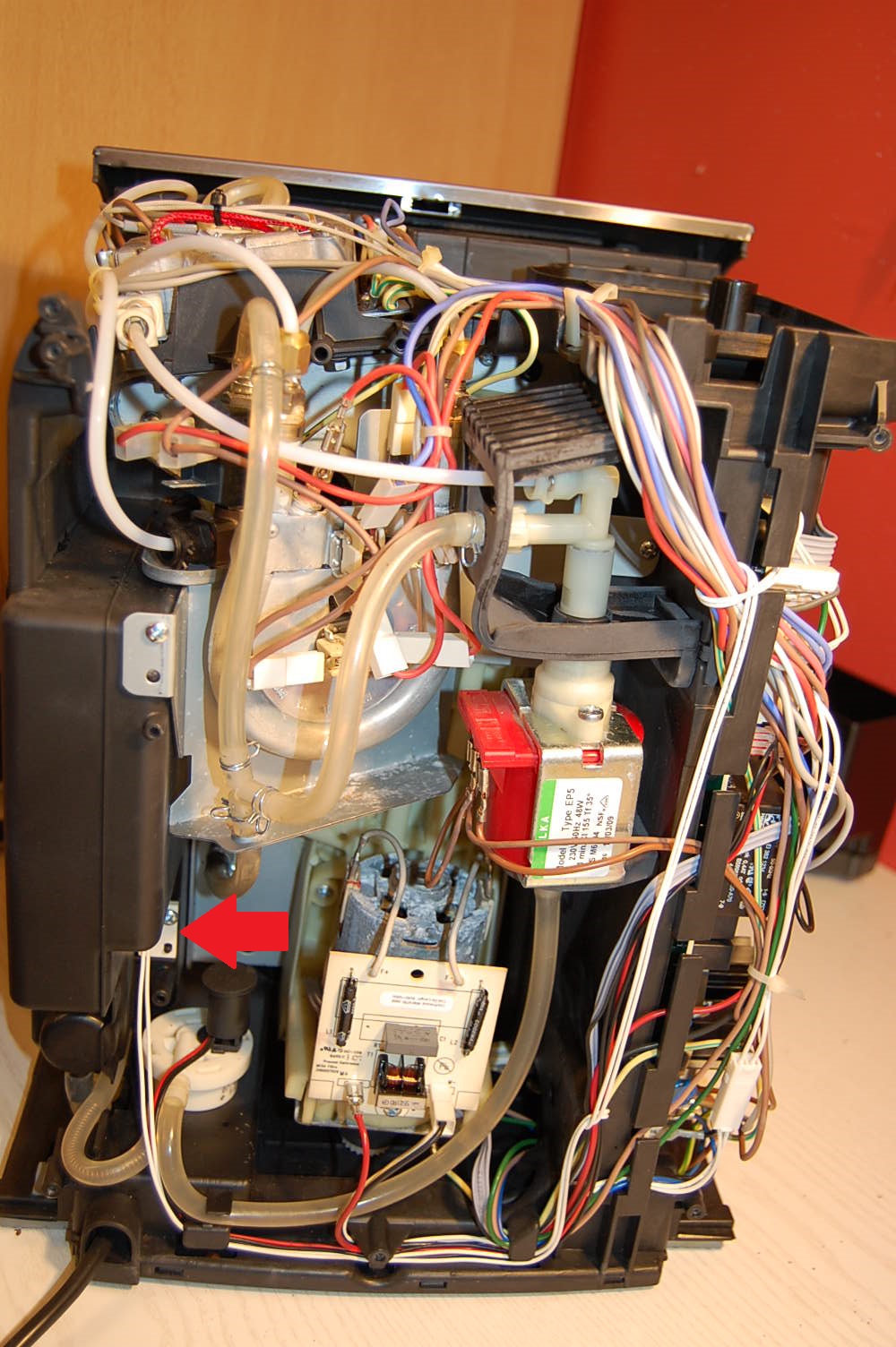

    • Dann sollte es an dem Reedschalter liegen
        414,91 kB, 1.000×1.504, 260 mal angesehen
    • Hallo und guten Tag Stefan.
      Ich danke dir für die Antwort und werde mal einen neunen Bestellen.
      Natürlich werde ich gerne auch ein feedback dazu geben.
      Ist der Reedschalter Speziell nur für den Tank oder hat er auch noch eine andere Funktion?
      Gruß Paul
      Hallo Stefan.
      Das Ersatzteil (Reedschalter) ist heute schon gekommen und ich habe es auch gleich eingebaut.
      Leider besteht das Problem immer noch, also die Wassertankanzeige leuchtet dauerhaft auf.
      Muss man den fehler noch irgendwie Resetten? wenn ja, weißt du wie es gemacht wird und würdest es mir mitteilen?! :)
      Oder welche Ursache kann noch dafür verantwortlich sein?
      was Ist mit dem Magneten der Theoretisch im Gehäuse verbaut sein muss, kann es daran liegen und wie komme ich daran?
      lg Paul
      Oben im ersten Beitrag hast du folgendes geschrieben: "
      Ich habe den Tank entnommen und an der stelle, an der eigentlich der
      Magnet vom Tank sein soll, einen anderen Magneten angehalten
      um zu testen ob der Magnet vom Tank nicht mehr ok ist. Leider zeigte sich die Wassertankanzeige davon unbeeindruckt.
      Es gibt nur den magnetischen Schwimmerschalter, der den Reedschalter betätigt. Schwimmerschalter ok, Reedschalter gew, dann ist leider die Leistungselektronik hin.
    • jokel schrieb:
      Oben im ersten Beitrag hast du folgendes geschrieben: "Ich habe den Tank entnommen und an der stelle, an der eigentlich der
      Dankeschön für deine schnelle Antwort.
      Das Teil heißt LeistungsPlantine oder so?, dann auf ein neues :)
      ich Wünsche dir noch einen schönen Abend.
