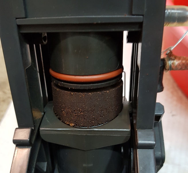

      Du urteilst auf Vermutung/Erfahrung, das aber NICHT zutreffen muss, ich hab das Teil Vorort, und nach dem die Brühgruppe bei meinem Testlauf bei einer 2cm Tablette (siehe Foto) mit 14 bar Pumpendruck durchläuft, und dabei auch so wie von dir vermuteten Haarriss kein Wasser rausläuft, sondern alles trocken ist, wüsste ich nicht warum ich diese erneuern soll.
      Das Problem ist eben zu diskutieren, wofür es diese Forum gibt, denn es ist augenscheinlich alles in Ordnung, aber dann doch wieder nicht.
      Denn im Betriebszustand kommt bei kleinen Kaffee wenig, bei großen Kaffee kurz bis zum nachpressen, dann nichts mehr.
