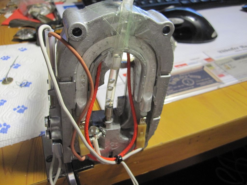

    • Hallo Leute .
      Habe , wie Beschrieben , die Thermoeinheit ausgebaut und anschließend auseinandergebaut und Gereinigt .
      Zuerst Dachte ich jo es geht wieder , leider nein es kam immer noch kein Kaffee oder Wasser .
      Nur die Anzeige im Display wurde erst nach dem Dritten Versuch wieder so wie am Anfang .

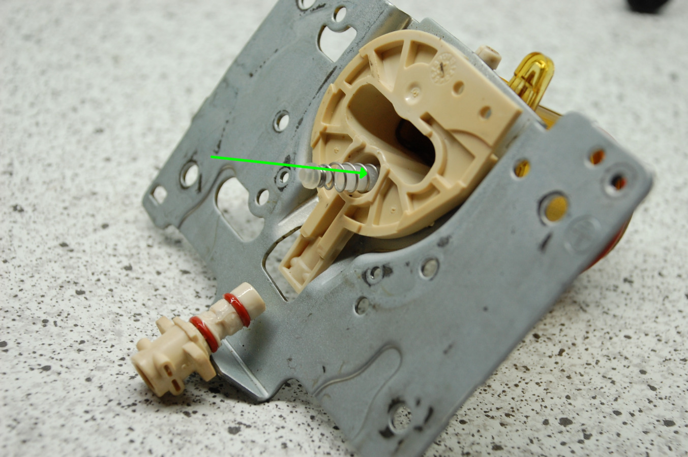

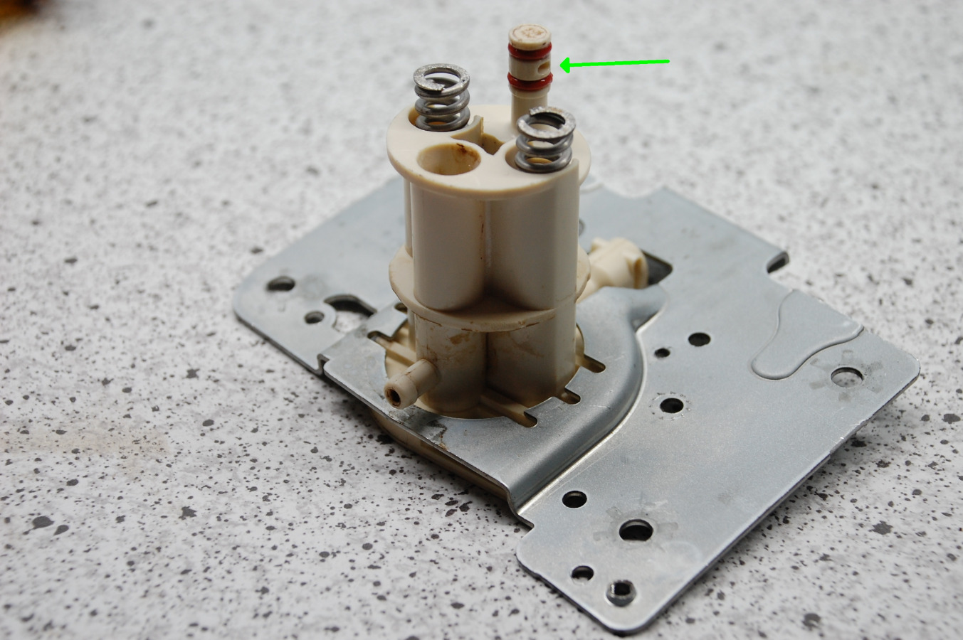

    • Wenn nach wie vor weder beim Kaffee noch bei Heisswasser kommt, muss das Problem im oberen Brühkolben sein. Ich hab mal 2 Bilder vor neuralgischen Stellen angehängt. Und mach neue Dichtungen rein!
        351,27 kB, 1.353×900, 675 mal angesehen
        342,83 kB, 1.353×900, 617 mal angesehen

    • Zwischen Thermoblock und oberer Brühkolben ist ja ein kurzer Schlauch, an dem kannst du kontrollieren ob aus dem Thermoblock Wasser kommt.

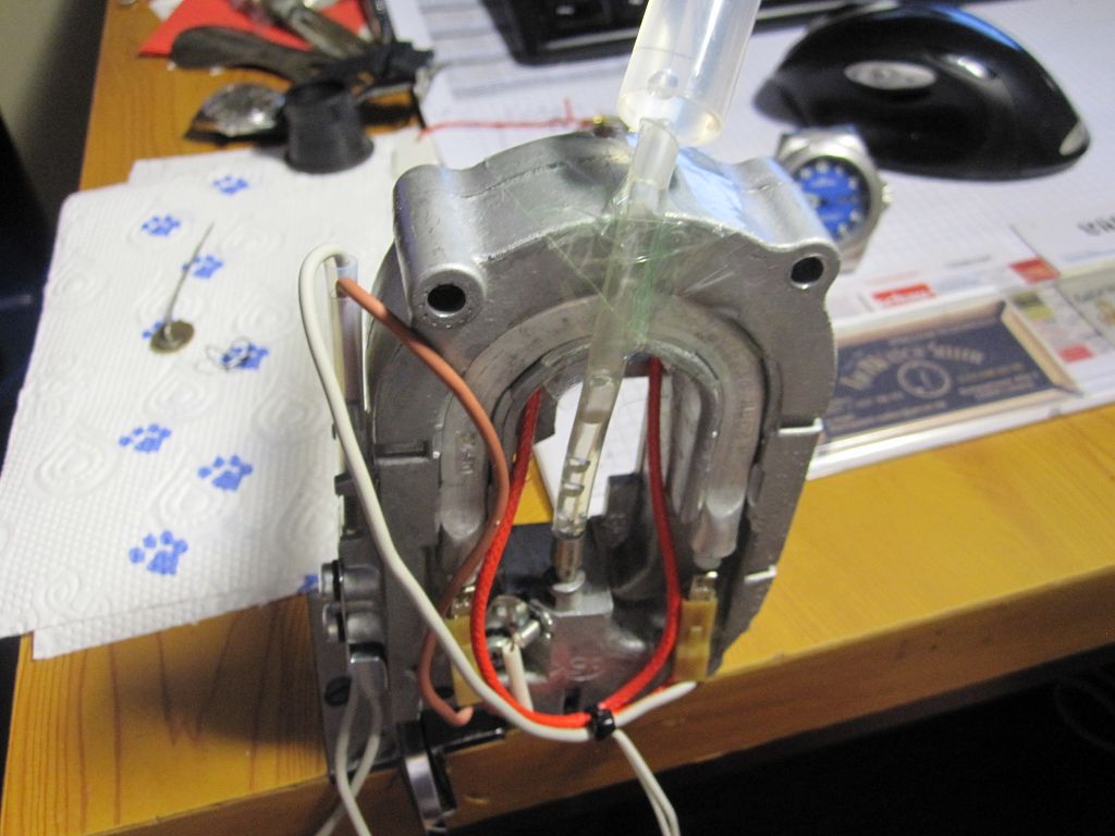

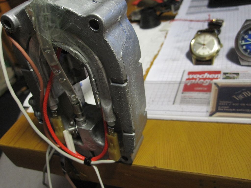

    • Dann mach mal eine etwas schärfere Entkalkerlösung an und lass die Hälfte über die Spültaste durch. Dann Maschine ausschalten und über Nacht einwirken lassen. Mit was entkalkst du überhaupt?
      Dake für die Antwort.
      Entkalken mit Gastro Entkalker mit Amidosulfonsäure ca 3 - 5 gramm
      Granulat auf 1l Wasser auflösen und in den Wassertank .
      Das Problem ist hier in Lübeck haben wir sehr Kalkhaltiges Wasser .
      Zum anderen wenn ich Spüle kommt nichts .
      Ich schätze die ist ganz Dicht werde wohl auch den Thermoblock wechseln müssen .
      Habe jetzt ca 2 Std mit einer Starken Lösung und Sprize Versucht den " Schlamm heraus zu bekommen , keine Chance...
      Ich lasse das Teil jetzt mit dem Rest der Lösung über Nacht stehen Morgen ist ja auch noch ein Tag .
      Heiz den TB nochmal im Testmodus auf, dann wirkt der Entkalker besser.
