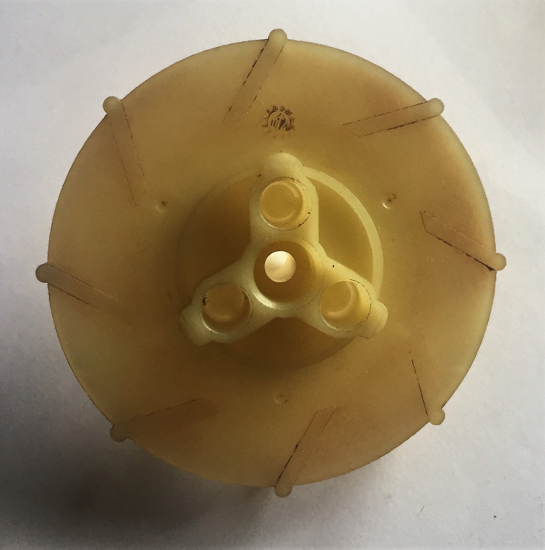

      Stelle mal ein Bild des Fördertellers des Mahlwerks hier ein.

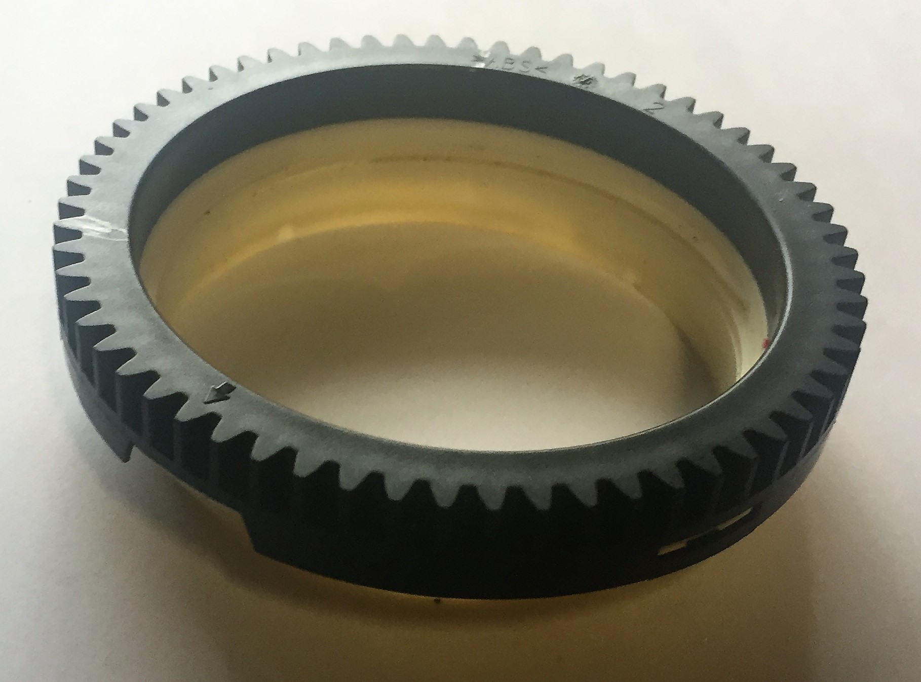

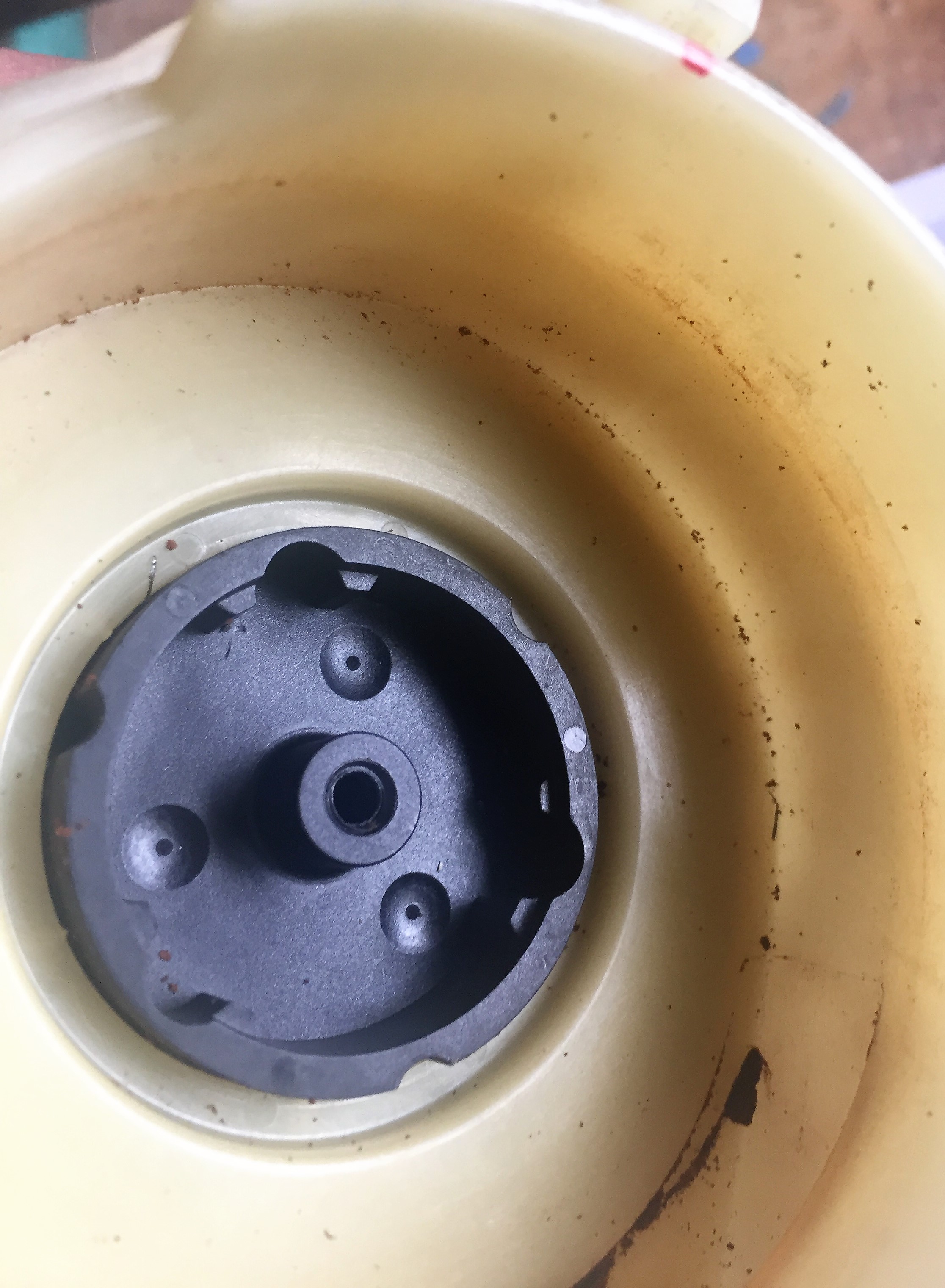

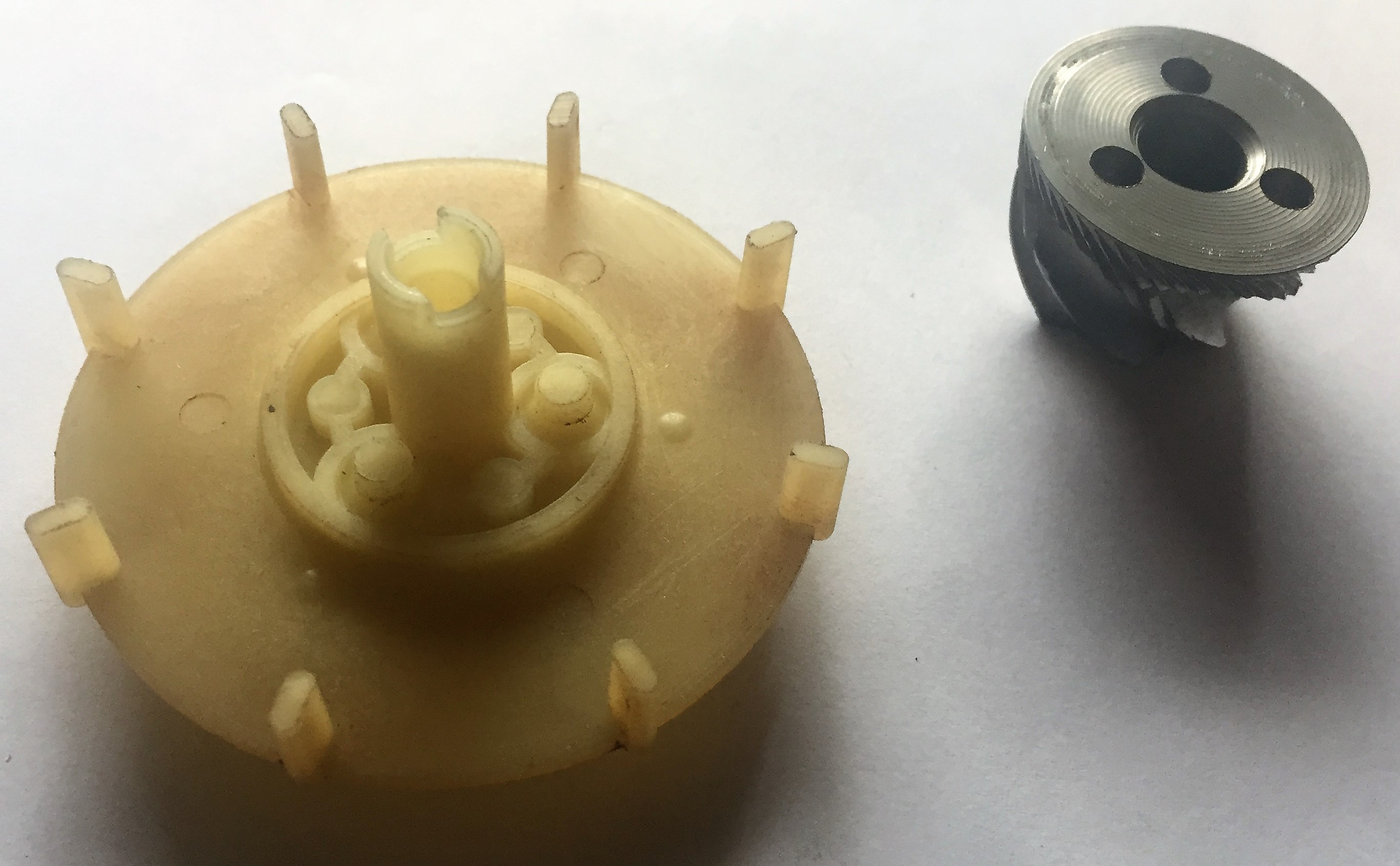

      Ich denke das es sich um ein Mahlwerk ohne Steinsicherung handelt. Die Kugel stammt wohl von der Rasrerung des Einstellrades ( zwei Federn mit Kugell ) . Den Rest finde ich nicht mehr. Der Motor des Mahlwerks läuft an einer 24 Volt Batterie einwandfrei in beide Richtungen, ist also okay. Beim Test Kaffee mit Voltmeter am Ausgang Mahlwerk kommt wirklich keine Spannung an und die Maschine geht nach ca. 3 Sekunden auf die Anforderung Pulverkaffee. Also hast du wohl recht, das an der Elektronik was durchgebrannt ist. Frage was tun. Bilder der Mahlwerksteile hänge ich trotzdem mal an.
        599,29 kB, 2.735×1.693, 268 mal angesehen
        496,51 kB, 1.849×1.866, 254 mal angesehen
        328,33 kB, 1.818×1.347, 267 mal angesehen
        953,78 kB, 2.232×3.041, 266 mal angesehen
