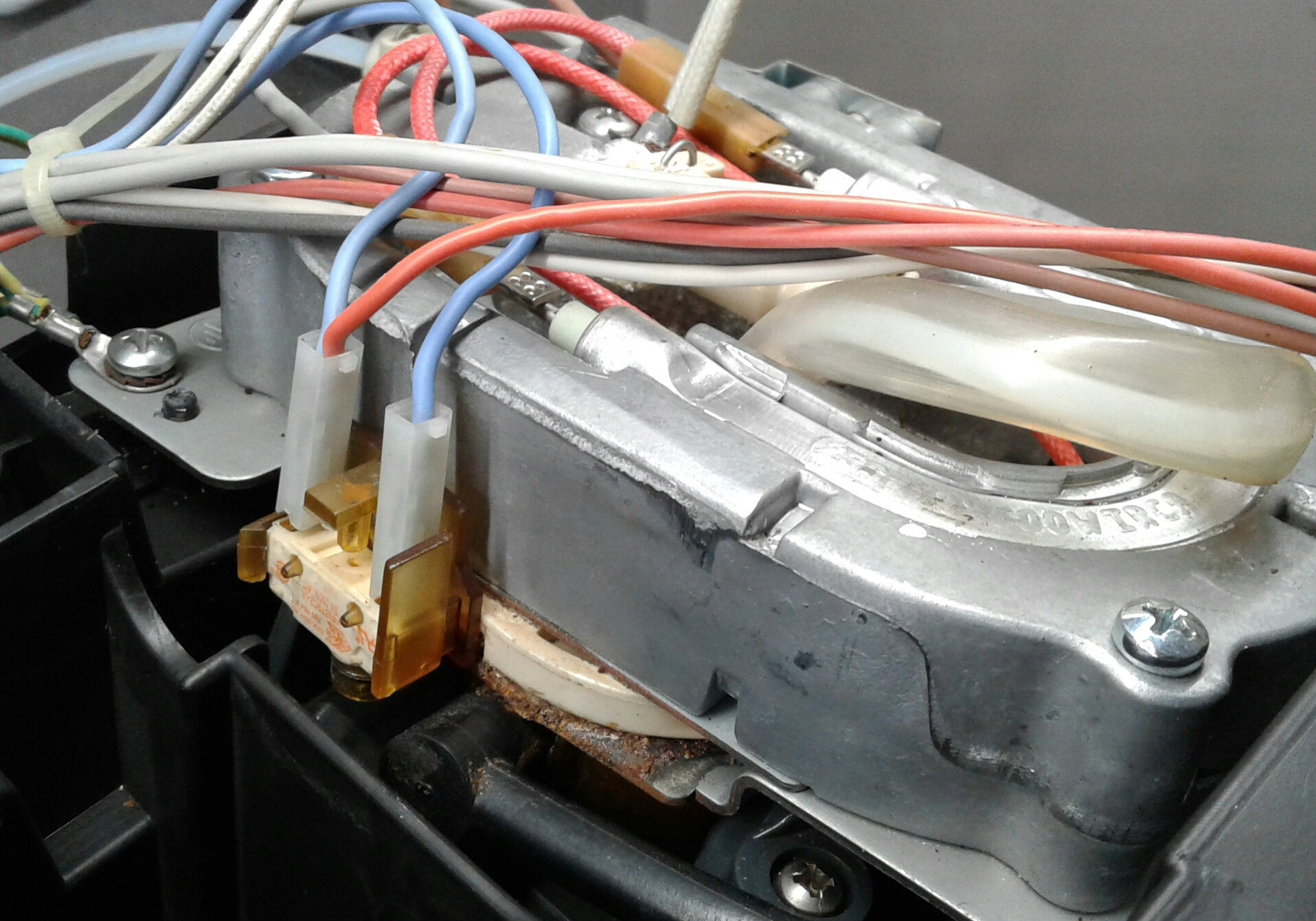

    • Ist das Blech vom oberen Brühkolben verrostet? Lade mal ein Bild vom eingebauten Endschalter hoch.
    • Das Halteblech ist in der Tat angerostet (s. Foto).
      Ich habe mal einen besseren Sitz/Kontakt des Mikroschalters simuliert, d.h. ständig von Hand draufgedrückt, und dann ließ sich die Maschine ganz normal einschalten, die Reinigung lief durch und Kaffee konnte sie auch wieder brühen. :) Allerdings kann das Teil ja schlecht auf Dauer geöffnet rumstehen.
      Seit einiger Zeit schon läuft beim Brühen oft auch etwas Wasser in die Auffangschale statt in die Tasse, die dann nur halbvoll wird. Kann das mit einer gewissen "Abnutzung" des Brühzylinders (Dichtungen, Kalk...) zu tun haben?
      Steffen

    • In der Tat, da ist der Thermoblock undicht. So wie das Blech ausschaut, solltest du den TB komplett tauschen und auf 5mm umsteigen: komtra.de/delonghi-ersatzteile…ersion-delonghi-esam.html
    • Das werde ich tun. Muss ich dabei noch weitere Dichtungen austauschen, die nicht im Liferumfang des TB enthalten sind? In einer anderen Anfrage hier im Forum hatte ich so etwas gesehen...

    • Du brauchst noch 2 Druckschlauchdichtungen.
    • So, es ist vollbracht. Die Sendung kam umgehend, der Einbau lief glatt und der Kaffee schmeckt wieder! Positiver Nebeneffekt: Maschinchen ist auch wieder richtig dicht - die Tropfschale bleibt trocken und die Tassen werden wieder richtig voll.
      Vielen Dank an Stefan für die geduldige und sachkundige Hilfe.
