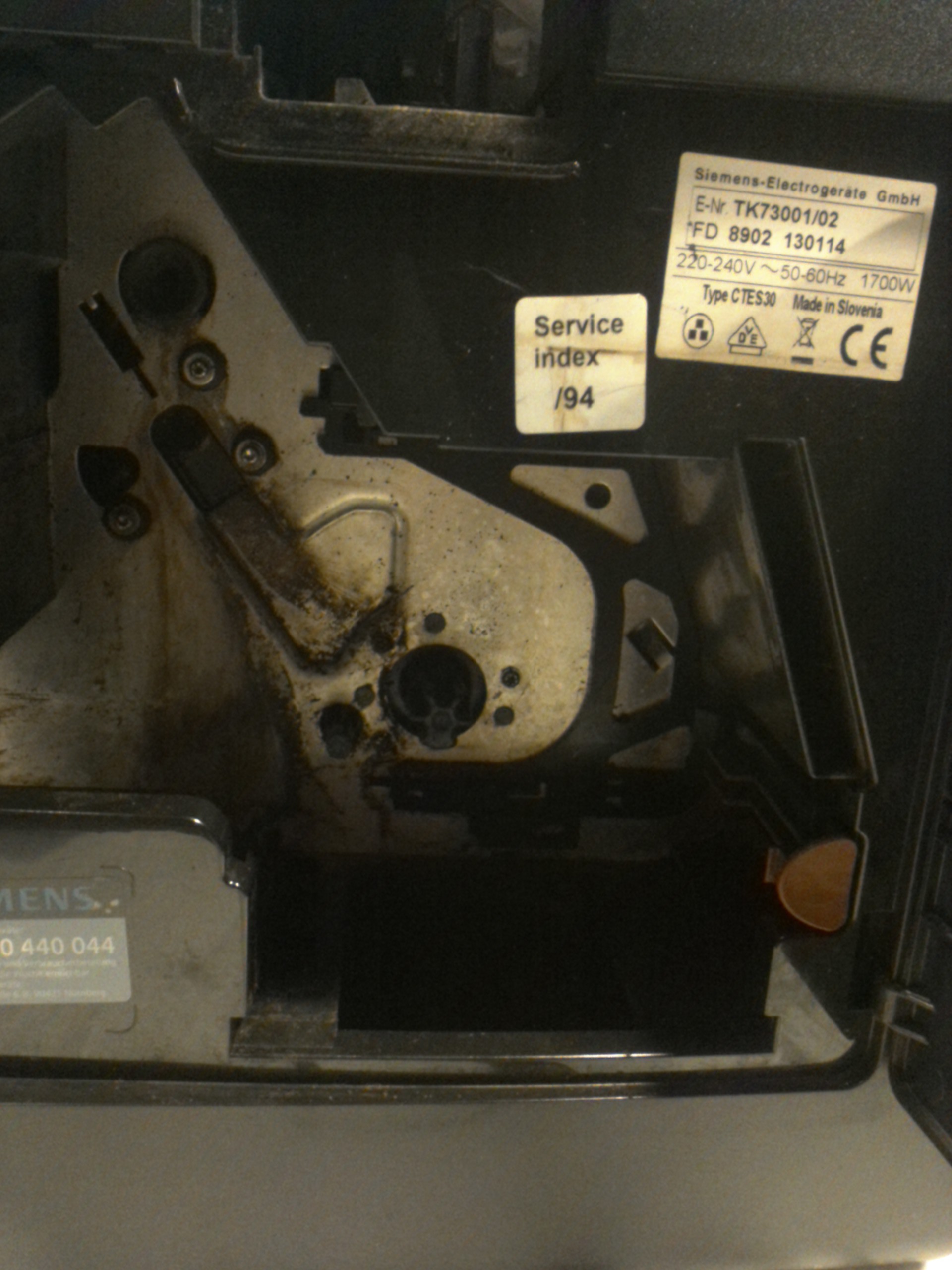

      Ich habe mir eine gebrauchte Siemens EQ7 gekauft da ich auch gerne mal ein schönes Kaffe-Milch Getränk zu mir nehmen mag. Der Kaffeautomat läuft auch soweit gut. Allerdings ist an dem Gerät mal eine Grundreinigung nötig da es der Vorbesitzer nicht so genau mit der Pflege bzw. Sauberkeit genommen hat.
      Ich habe die Brüheinheit heraus genommen und im inneren sieht der Kaffeautomat sehr schmuddelig aus. Siehe Bilder.
      Meine Frage ist nun wie entferne ich den doch schon recht alten trockenen Kaffesatz am besten? Mit einem kleinen Pinsel und warmen Wasser, oder sollte man ruhig zu dem warmen Wasser was zum reinigen zu geben wie z. B. Geschirrspülpulver?
      Kann man an Hand des Typenschildes ein ungefähres Herstellungsdatum heraus lesen?
      2016 hatte der Vorbesitzer den Kaffeautomaten zu Siemens geschickt und dort wurde einiges ausgetauscht wie Brühgruppe usw. Daher kommt bestimmt auch der Service 94 Aufkleber wie ich hier schon aus dem Forum herausgelesen habe.

      Folgendes steht auf den Typenschild:
      E-Nr. TK73001/02
      FD 8902 130114

    • Um die Maschine wieder im Glanz erscheinen zulassen....braucht es nicht viel ...da sie ja das tut was sie muss...Kaffee zubereiten..
      Das Montageblech würde ich erstmal mit einem Pinsel abbürsten , danach mit einem feuchten Schwamm die Krusten lösen( nur ein Hauch von Spüli verwenden )..den Rest mit einem Lappen reinigen....
      anschließend die Brüheinheit unter lauwarmen Wasser reinigen und hiermit und hiermit und das revidieren....
      Dabei die Dichtungen leicht fetten und die Laufbahnen der Brüheinheit nicht dabei vergessen...
      Desweiteren hiermit ordentlich entkalken , darf auch etwas schärfer angemischt werden um somit die Maschine richtig zuendkalken...
      Dann sollte wieder leckere Kaffeespezialitäten zubereiten...
      Um das Baujahr zu ermitteln...einfach in den Service Modus schalten.....Anleitung gibt es im Netz.....

    • Die Brüheinheit habe ich heute zerlegt und alles schön sauber gemacht, in warmen Wasser im Spülbecken, mit einem kleinen Pinsel.
      Kann ich für die Laufbahnen der Brüheinheit denn das selbe Fett nehmen wie für die O-Ringe?
      Kann ich bei den Entkalker etwas kaputt machen wenn ich den etwas schärfer anmische?
      Habe heraus gefunden das der Kaffeeautomat von Baujahr Februar 2009 ist.
      Kann ich ja kaum glauben daß er erst 3300 Bezüge hinter sich hat. Oder kann es sein als Siemens 2016 den Serviceindex/94 durchführte, das sie alles auf Null gesetzt haben und die Bezüge von vorne beginnen?
    • Nein es passiert nix solange Sie den von mir erwähnten Entkalker nehmen...und ja Sie können das Silikonfett zum Fetten der Brüheinheit nehmen...Nein der Siemens - Service setzt die Bezüge nicht auf Null....daher entspricht es tatsächlichen Bezügeanzahl...

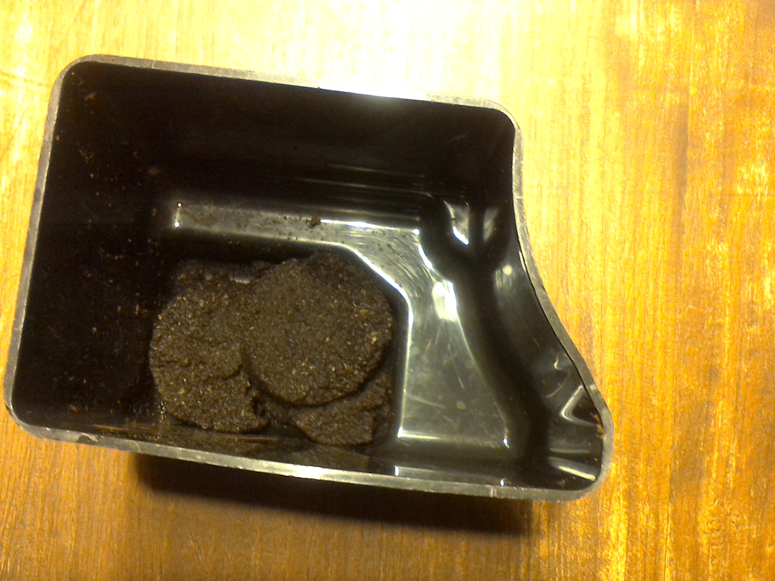

      Der Kaffeautomat funktioniert wie vorher gut, aber mir ist aufgefallen das der Trester doch ziemlich feucht ist.
      Ich habe den Mahlgrad auf fein stehen. Stelle ich ihn gröber dann zerfällt der Trester.
      Habe hier schon im Forum nach dem Problem schon geguckt aber eine richtige Lösung habe ich nicht gefunden.
      Der Kaffe schmeckt gut, so wie an meiner vorherigen Krups EA8108. Da war der Kaffetrester allerdings schön trocken.
      Ich habe mal ein Bild gemacht vom Kaffetrester. Vielleicht hat jenand von euch da ja noch einen Tipp für mich.
