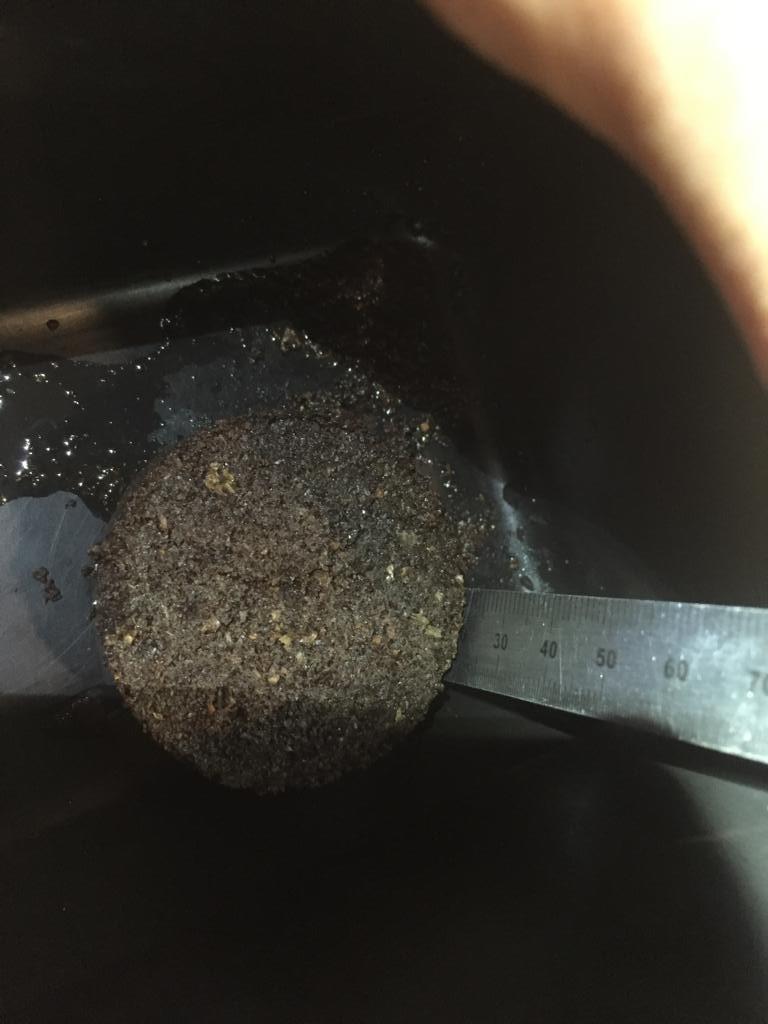

      1. Sieht der Mahlgrad so ok aus? Unten noch ein Bild vom Trester. Der ist nach dem Video etwas mehr als 2 cm dick, ist am Stück, aber dennoch gut durchnässt.

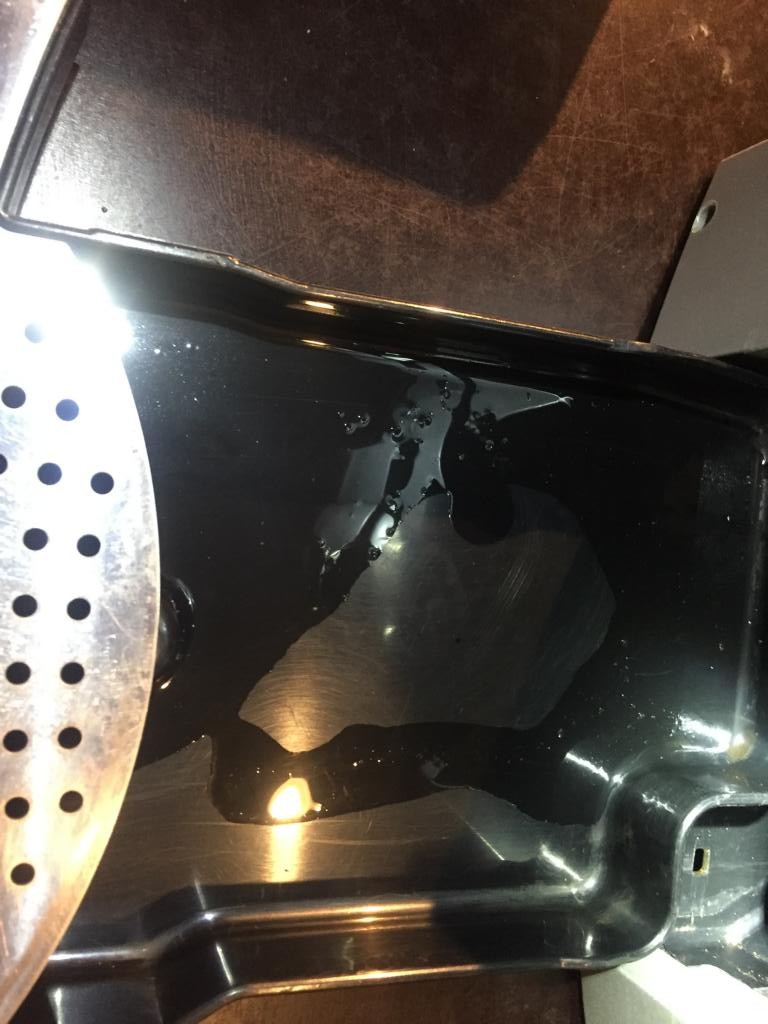

      5. Etwas Wasser landete nach dem Bezug im Video in der Auffangschale (siehe Bild, sie war vorher trocken). Normal?

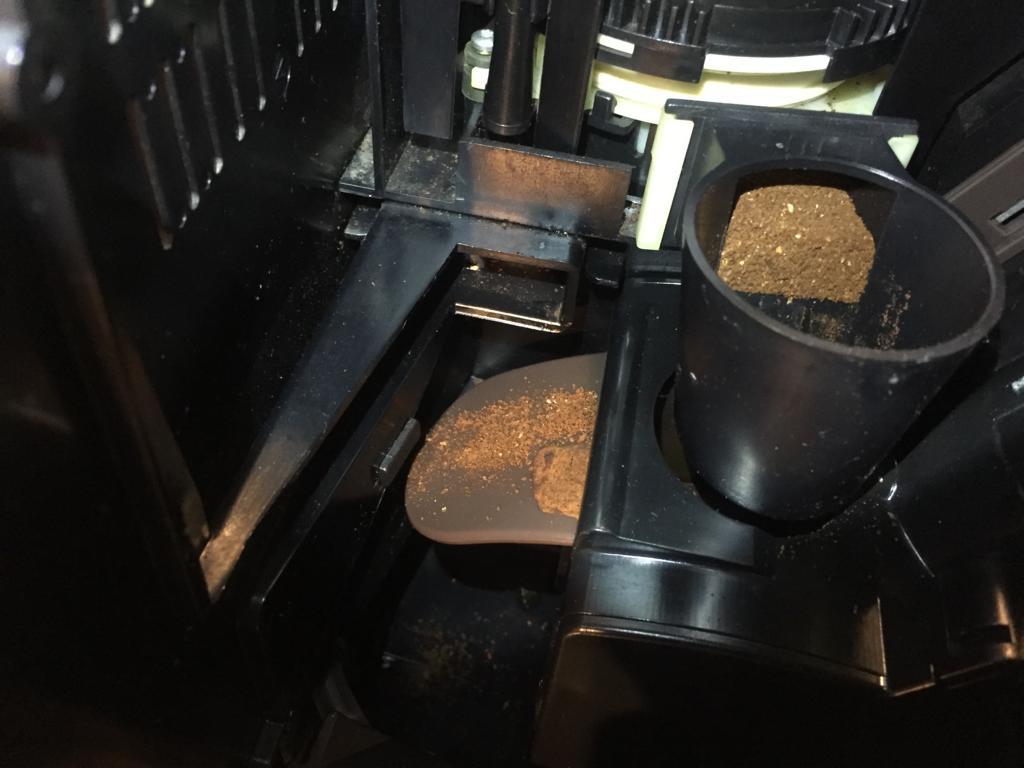

      6. Auf der Verschlusskappe ist etwas Kaffeepulver gelandet. Das ist nicht normal oder? Dann habe ich ja in kürzester Zeit die Maschine voller Kaffee... Weiß jemand, woran das liegen könnte? Vielleicht ist die Vibration durch das Phänomen von Punkt 3 so groß, dass etwas Kaffee aus der Mahleinheit fällt. während der Zylinder schon geschlossen ist?

    • Im Video kann man nicht genau sehen ob die Brühkammer annähend voll wird. Ein 2cm Puck scheint mir etwas wenig als maximale Pulvermenge... Wenn du den Mahlgrad etwas gröber stellst kommt mehr Pulver in der Zeit...

      Die Wassermenge in der Schale ist normal. Das ist das Restwasser was aus dem Pulver und der Kammer gedrückt wird. Kann auch schon mal ein Schnapsglas voll sein...
      Das Pulver auf dem Verschluss kann zwischendurch runtergerieselt sein. Einen direkten Zusammenhang sehe ich da nicht. Irgendwelche Vibrationen gibt es immer, und das reicht sicher schon. Kannst du nur mal beobachten...
