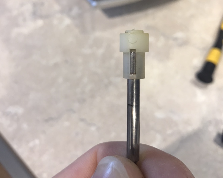

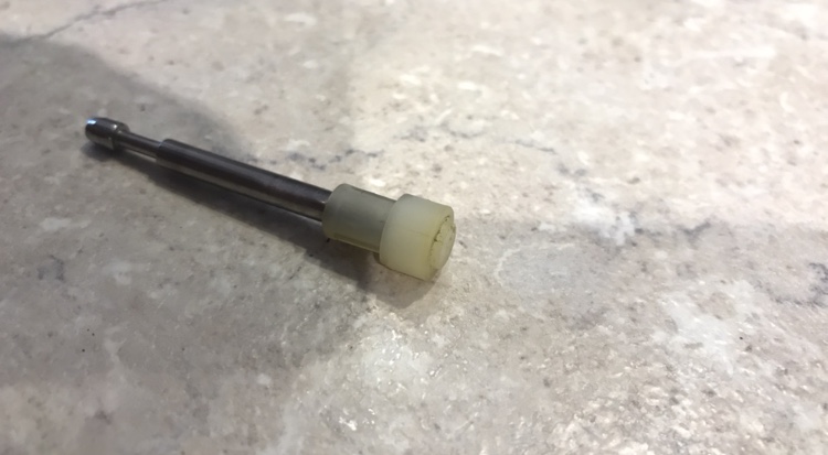

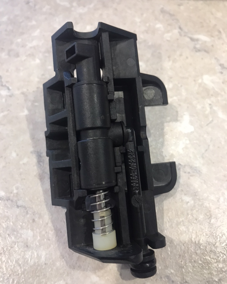

    • drainageventil ausgebau
      Im normalzutand kommt Luft aus dem zur brühgruppe führendem Röhrschen und nur da.
      Wenn der Stab betätigt wird nur am drainageauslauf.

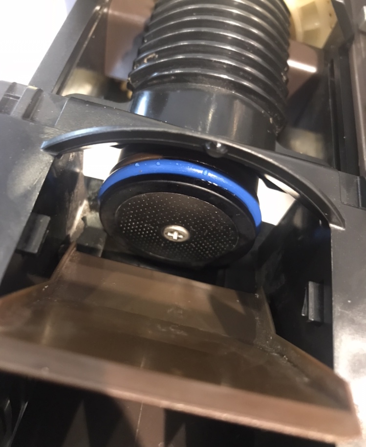

    • Ausgetauschte runddichtungen

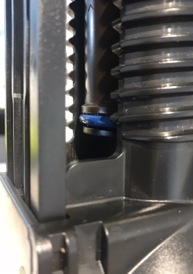

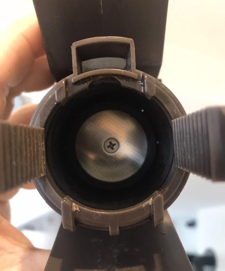

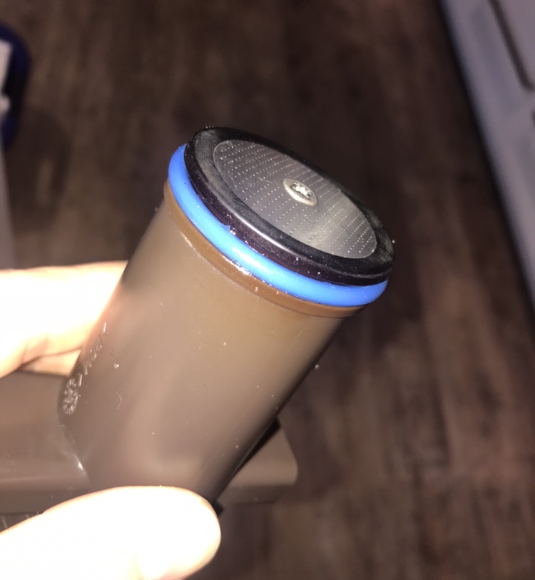

    • Geile Fotos - sieht so nicht schlecht aus.
      Hast Du mal den oberen Kolben mit Dichtung
      von Hand in den Brühzylinder geschoben und
      geschaut ob es auch ringsum abdichtet?
      Nicht dass dieser aufgeweitet ist...

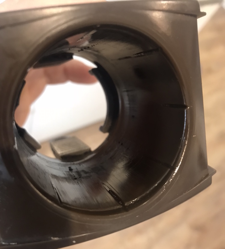

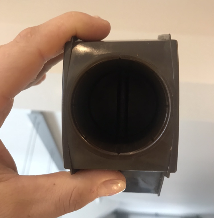

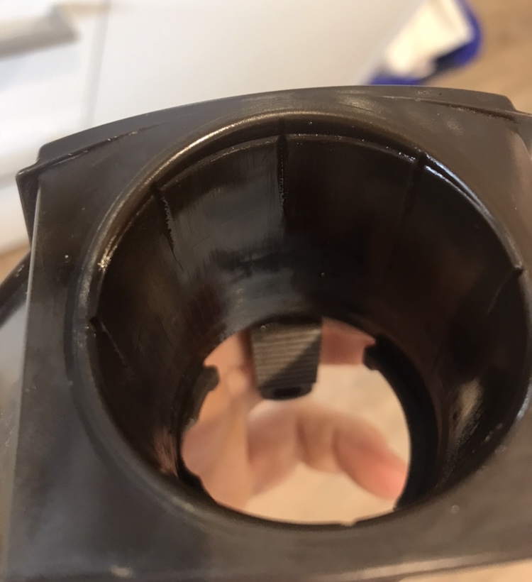

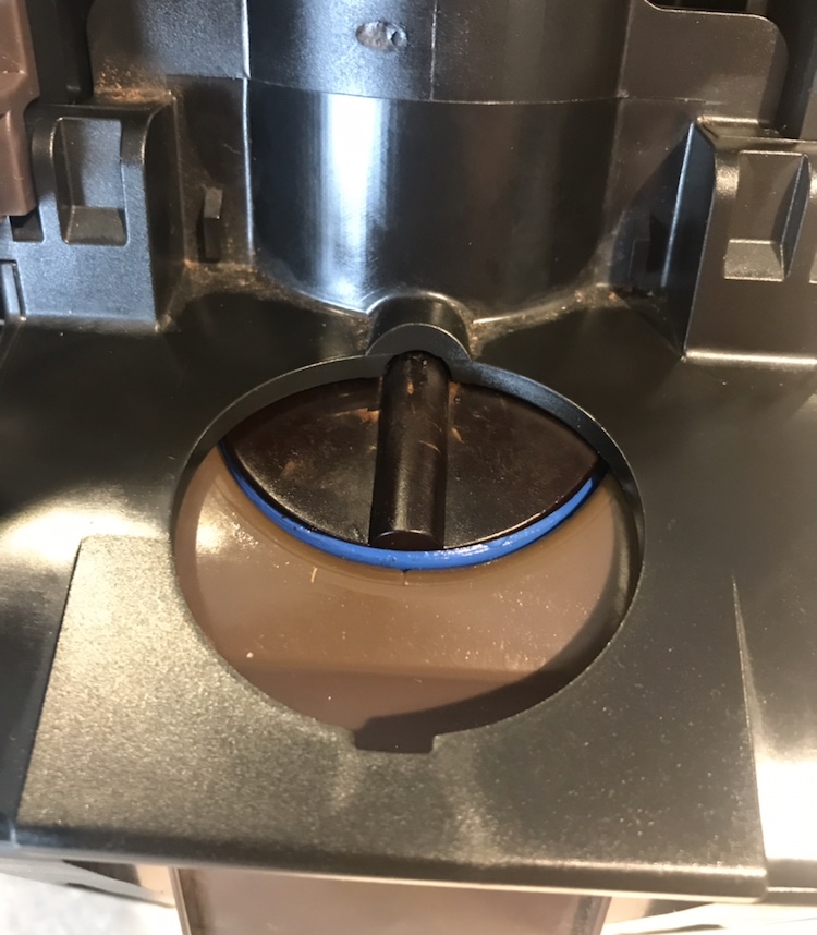

    • Bild 1 brühgruppendurchsicht mit den pilzdeckel der das Wasser liefert
      Bild2-3 leere schachtansicht - verwundern tun mich die Streifen?!?
      Bild 4 Schacht mit Kolben ein wenig drin
      Ich weis nicht wie weit er reinfährt wegen den auf Bild 2-3 gezeigten streifen

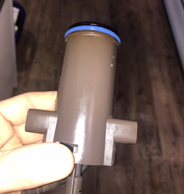

        89,4 kB, 750×763, 385 mal angesehen
        116,13 kB, 750×820, 391 mal angesehen
        111,41 kB, 750×830, 386 mal angesehen
        123,89 kB, 750×904, 386 mal angesehen
      die großen Rillen sind normal.
      Der Brühkolben geht schon zu gut der Hälfte rein.
      Liegt auch schon im oberen Bereich die Dichtung
      des Brühkolbens mit leichtem Druck an der Wand
      des Brühzylinders ohne Lichtspalt an?
