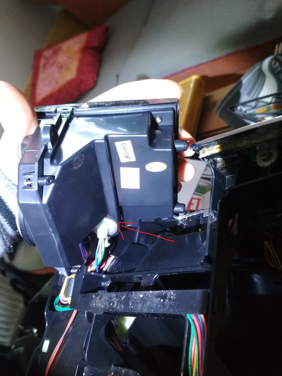

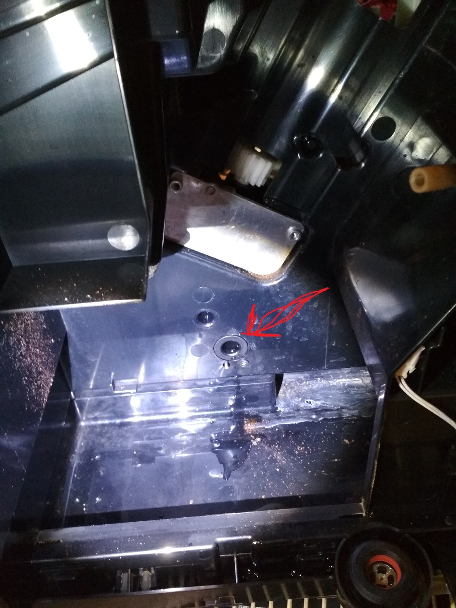

      Als ich gestern die Brühgruppe ausgebaut habe, sah ich, dass aus dem Loch auf dem Foto Wasser kam. Ich glaube diese Loch könnte auch am Hochwasser schuld gewesen sein. Die Undichtigkeit macht mir aber nicht so große Sorgen. Eher dass die Maschine nichts mehr tut (siehe Video).

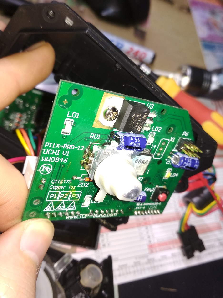

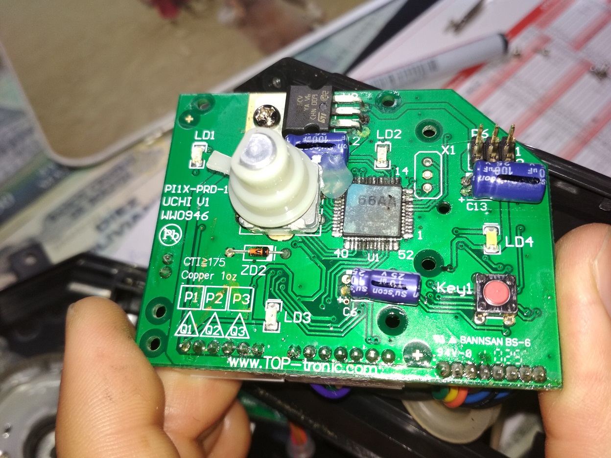

      habe soeben das bedienelement ausgebaut. unten drunter war irgendwas schmieriges/öliges und aus der weißen kabeldurchführung läuft eine flüssigkeit aus....
      EDIT 1:
      so, habe die bedieneinheit nun geöffnet....unter dem drehschalter sieht es nicht mehr so toll aus und auch dort ist die platine ein wenig schmierig....ist das wasserdampf der sich dort über monate amgesetzt hat ? ic hdachte erst an elektrolyt, aber dafür ist es zu viel gewesen. vermutlich ist also die platine defekt.
      kann man diese einfach so austauschen ? wenn ja, welche benötige ich da?
      vielleicht ist ja auch nur der transistor defekt ? obwohl die kontakte am prozessor auch schon bald grünspahn ansetzen
      EDIT 2:
      kann es sein dass diese weiße schmiere schon immer da ist ? denn sie ist auch auf der anderen seite unterhalb des drehschalters...dort wo kein kondensator ist.

    • So wie das Display/Bedienteil aus sieht wird es gewässert worden sein. Dies passiert meist durch Fehlbedienung. Tassen werden auf die Maschine gestellt, der Wassertank wird mit einer Kanne aufgefüllt. Bei einer Maschine hat auch mal wer seinen gezuckerten Kaffee verschüttet, sah echt übel aus. Ich würde den Zentralservice bemühen...

    • Die Pauschale liegt bei um die 200€, dann kommt das Display komplett neu. Die Platine gibt es nicht einzeln, wenn nur das ganze Display. Deswegen der Zentralservice. Bei einem solchen Defekt lohnt kein selber schrauben, glaub mir, ich weiß schon, wovon ich Rede.

      und, in meinem 2. post habe ich ein bild gepostet und geschrieben, dass von dort wasser raus kam. ist das überhaupt möglich ? sitzt dort irgendeine dichtung ?

      Das "Loch" aus dem das Wasser gekommen ist, ist die
      Andockbüchse für die Brüheinheit. Dass diese mit
      Wasser versorgt wird ist normal, also kann da auch mal
      was raustropfen.
      Wenn größere Mengen raustropfen ist das Auslaufventil
      defekt.
    • danke dir... habe gestern die platine ein wenig gesäubert und die verkrustungen weggekratzt und als ich sie wieder eingebaut habe, ist die maschine plötzlich angegagen und es stand WILLKOMMEN im display....vllt. habe ich ja glück und sie geht wieder =)
