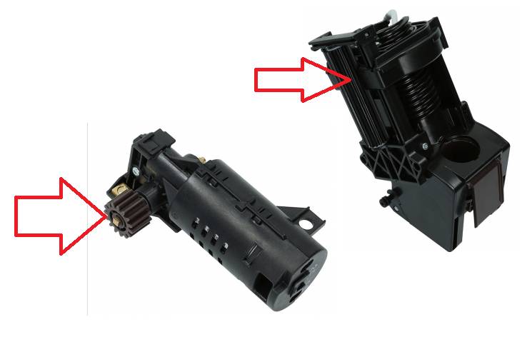

      Ich habe jetzt schon öfters mal ein ENA Mirko zur Reparatur bekommen an dem der Antrieb lautstark rattert. Ursache ist meist, dass die Brühgruppe extrem schwergänig läuft oder sogar ganz blockiert. Durch das durchrutschen kommt es zu Beschädigungen an den Kunststoffteilen. Leider finde ich keinen Lieferant der die Antriebswelle und das Zahnrad einzeln, oder als Reparatusatz anbietet. Hat jemand eine Idee?
