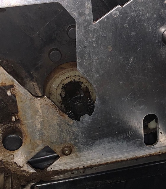

    • Ich nehme mal an, das auf dem Bild ist die besagte Antriebswelle?
      Da bewegt sich überhaupt nix. Das weise Rad ist recht locker, aber die schwarze Welle ist fest. Lässt sich nicht mal nen mm bewegen.

    • Genau, die schwarze Welle läßt sich auch nicht 1mm
      drehen. Aber wenn man kräftig und schnell an ihr
      hin und herdreht sollten ein Klackern der Zahnräder
      zu hören sein. Wenn nicht, klemmt die schwarze
      Welle im Antriebsgehäuse und muss nachgearbeitet
      werden.
