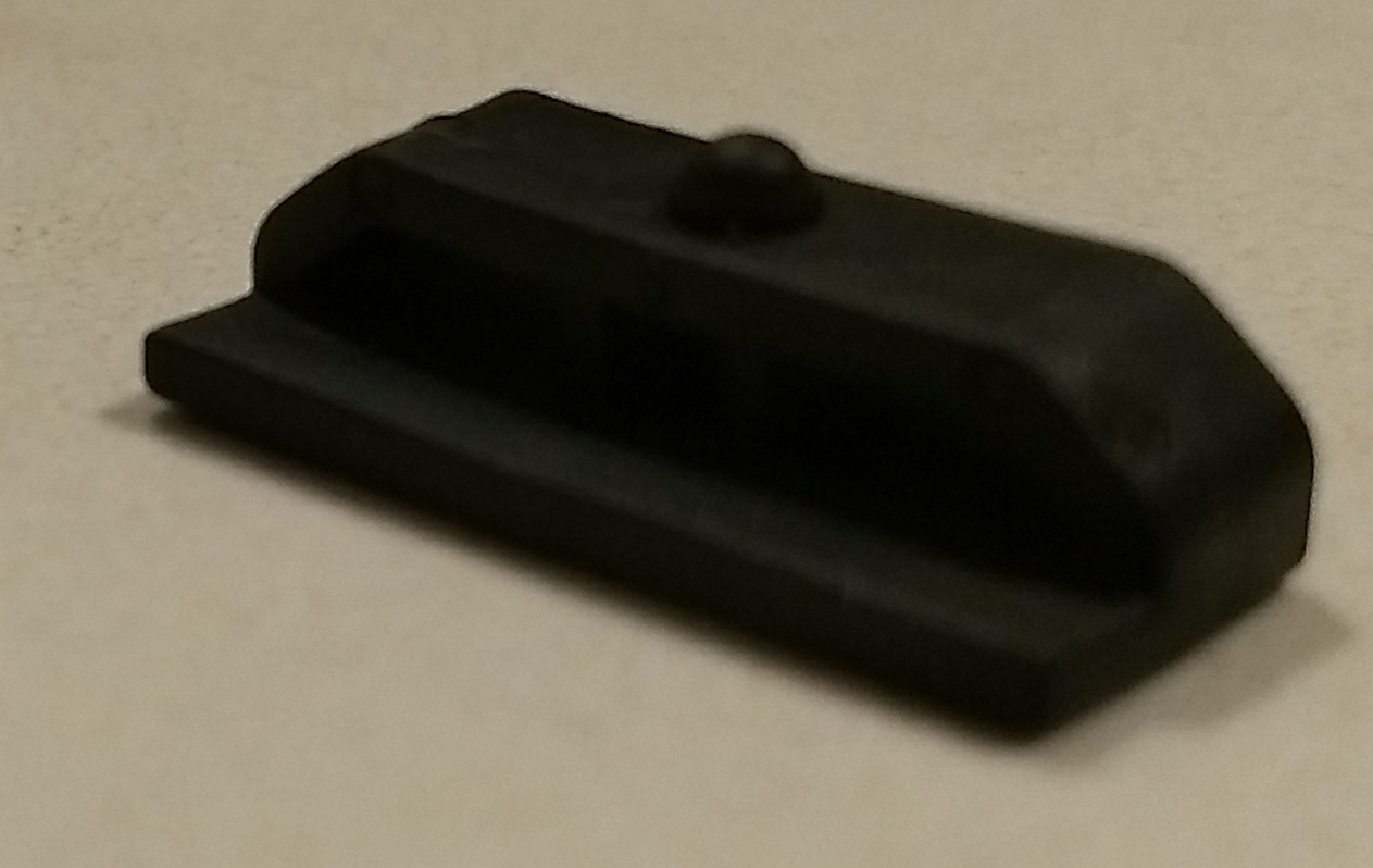

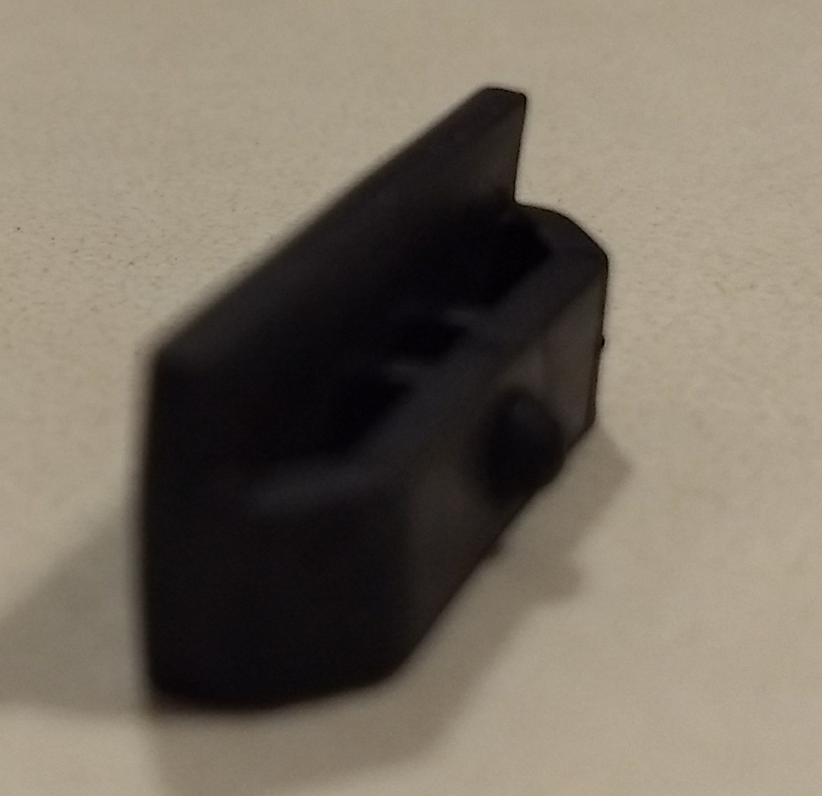

      Guten Abend,
      ich habe gerade - auch dank dieser vielen Einträge und Videos - die Brüheinheit zerlegt gereinigt und wieder zusammen gebaut. Leider ist das Teil auf den Bildern übrig geblieben. Gehört es überhaupt zur BE?
      Viele Grüße und vielen Dank im Voraus,
      Markus

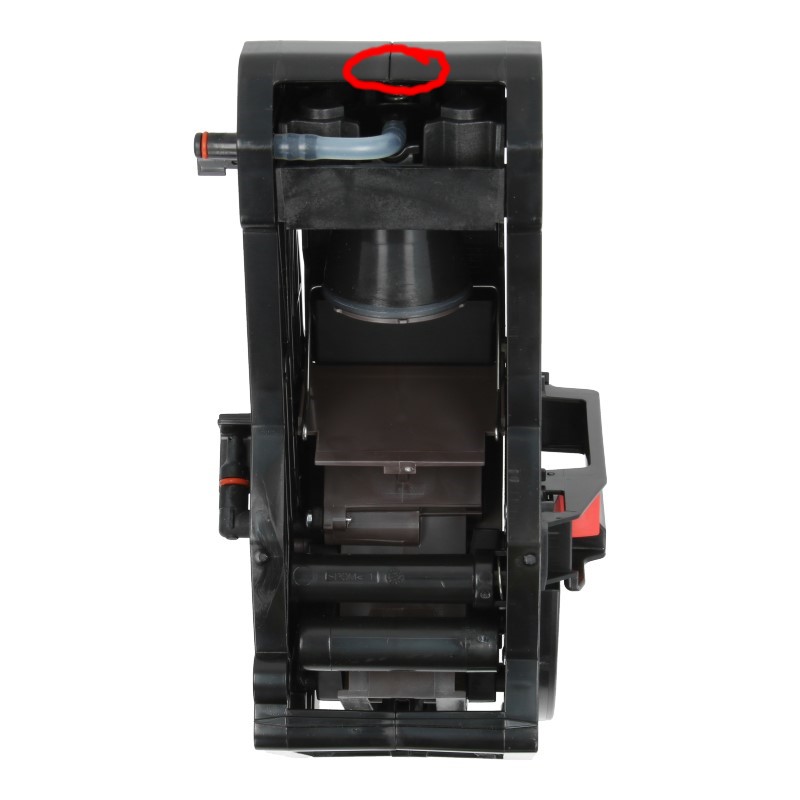

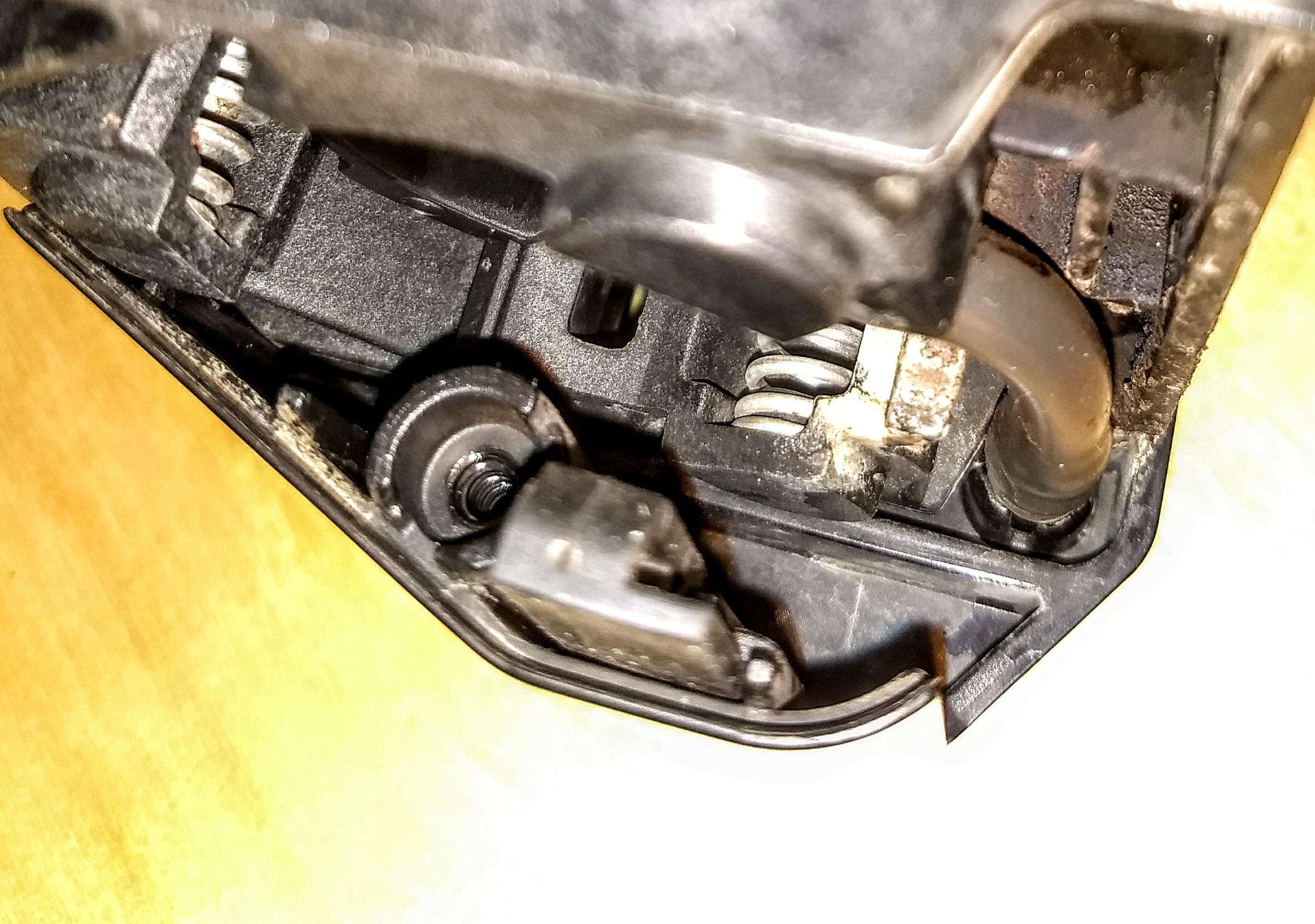

      nicht direkt, aber hier (rot umrandet) befindet sich das Teil.
      Es liegt zwischen zwei Kunststoffschienen innen im Kopf.
      Zur Montage müssen die Hälften der BG getrennt werden.
