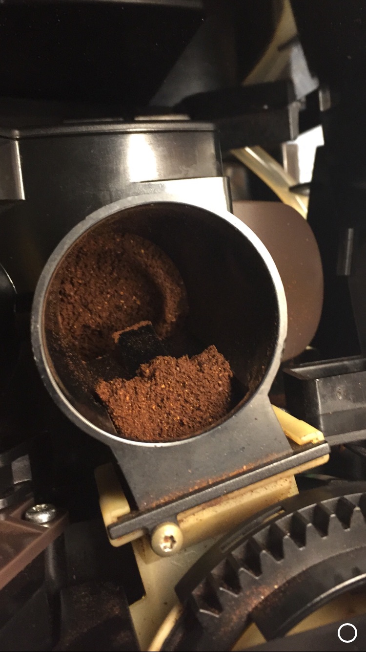

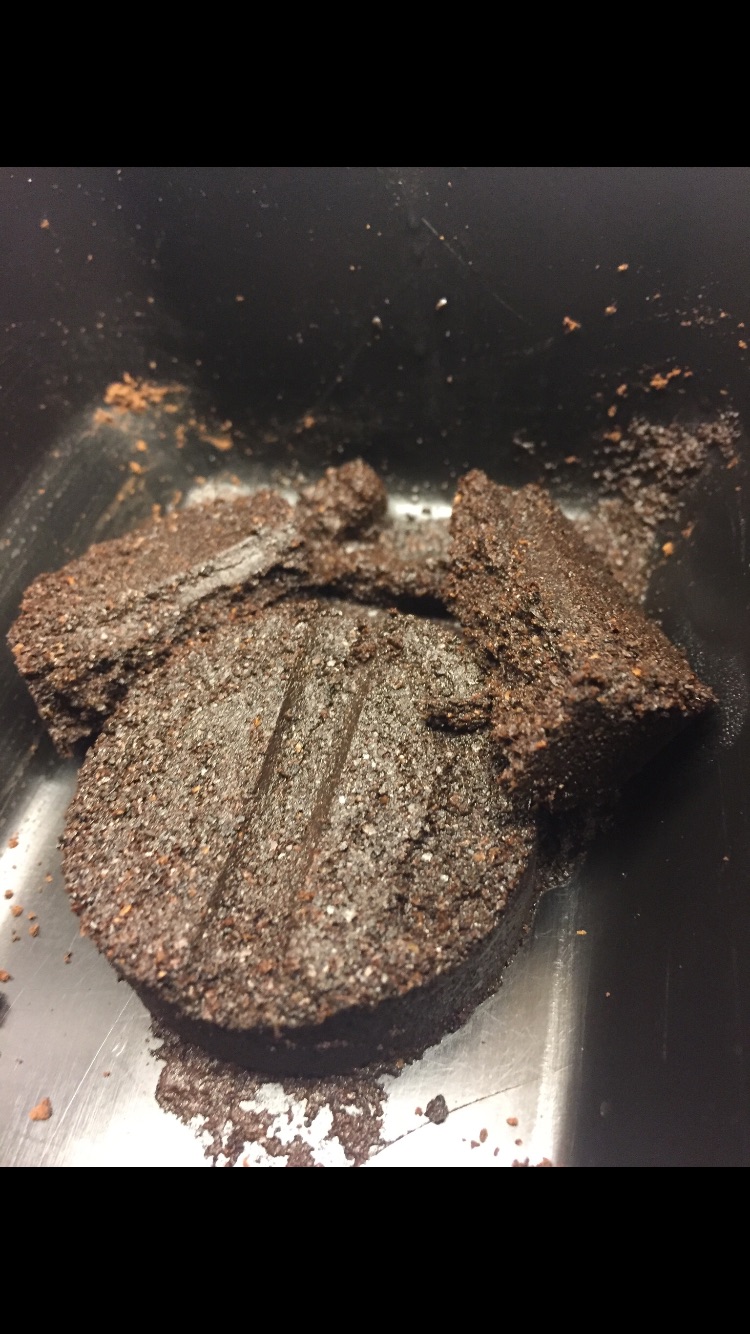

      Nur, ist bei den drei Bohnenstärken bei Mild der Zylinder etwa 3/4 bis 4/5 gefüllt, kann ich mit Kranzdrehung neben Grob-/Feinstellung da auch noch Einfluss drauf nehmen? Falls ich 2 Tassen drücke, läuft das Ding doch sicher über....und bekomme Nasenbluten beim Trinken?
      Zu den Abständen Mahlkegel und Förderteller: nach Anleitung in hiesiger Doku, darf da keiner sein, ich denke es sind bei mir 3-4/10tel Abstand. Da hab ich die Schraube echt schon brutal angeknallt!
      Anbei mal Fotos vom Zylinder kurz vor Ende des Mahlvorgangs und vom Trester.

    • Hallo!
      Habe jetzt den alten Mahlring eingesetzt, Ergebnis ist in etwas das Gleiche, sprich Mahlmenge als auch Mahlgrad.
      Habe mir aber ähnliches schon gedacht, da der wesentliche Unterschied zwischen V3 und V5, zumindest augenscheinlich bei meinen, im Mahlring liegen. Die Kegel sind annähernd vom Schliff/Schlifftiefe gleich, während der Mahlring deutlich tiefer gefräst ist.
      Nach erarbeiten eines Mahlgrad, bin ich auf 15 Klicks gekommen, die ich nach festziehen zurück gedreht habe.
      Ich freue mich drüber, dank der ausführlichen Anleitungen hier auf der Plattform, auch als Anfänger jetzt ein neuwertiges Mahlwerk nutzen zu können, ohne ein komplettes gekauft zu haben....!
