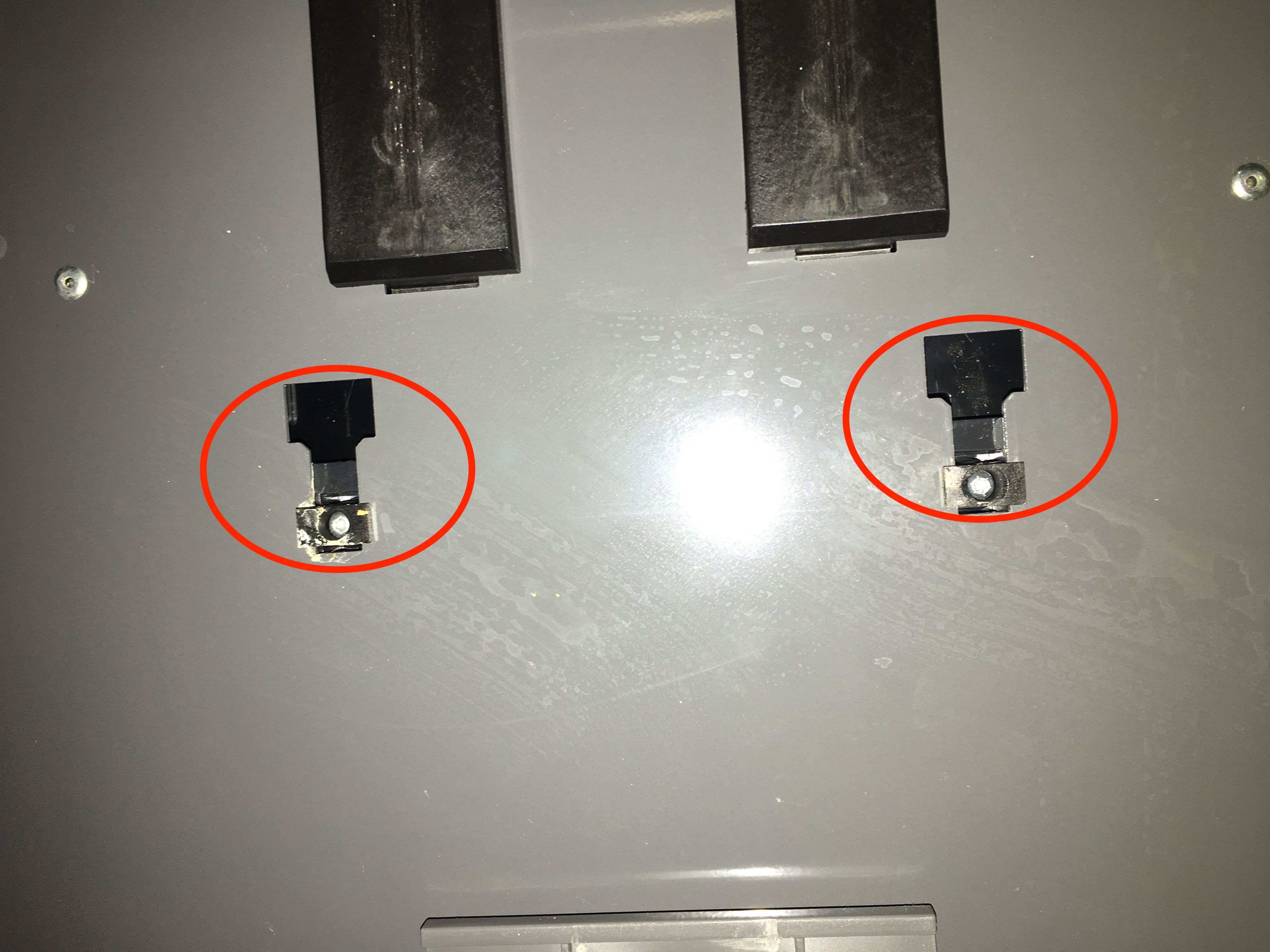

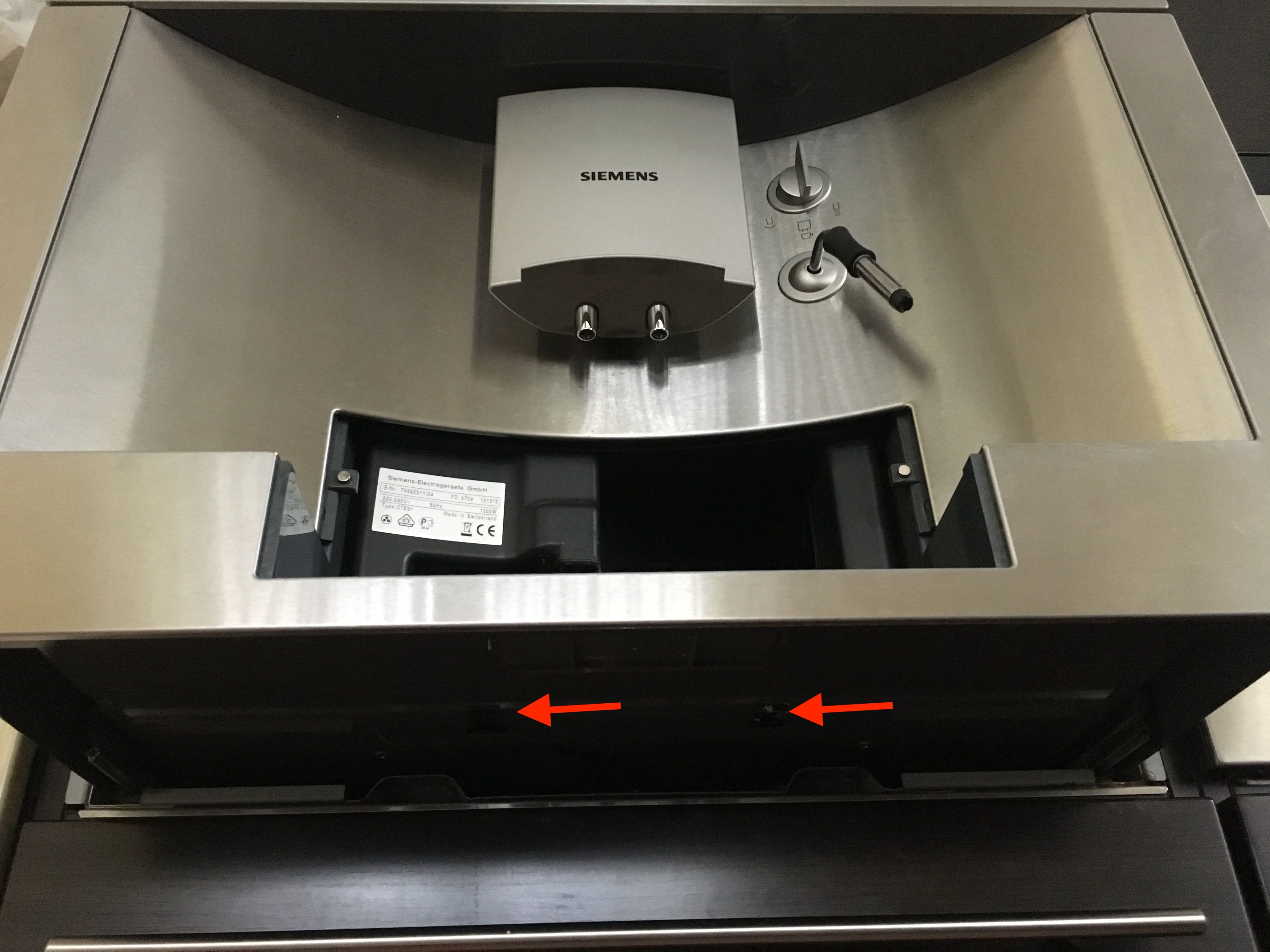

      Meine Kaffeemaschine verliert nach dem Cafebezug sowie Spülvorgang Wasser die unterhalb der Maschine durch die 2 Löcher austritt.
      Siehe Bilder
      Woran kann es liegen ?
      Wie kann ich das Problem beheben ?

    • Da wird das Drainage-Ventil defekt sein...oder eine Dichtung bei den Schläuchen...um das aber festzustellen muss man genau wissen wo das Wasser ausläuft....Kontakt von der Auffangschale überbrücken und ohne Schale Kaffee beziehen ...aber Tasse unterm Auslauf halten... 8)
      Matthes
      :thumbsup: Ein guter Kaffee am Morgen vertreibt Kummer und Sorgen :thumbsup:
      Ich habe seit Mitte letzter Woche aufgehört, die Kaffeemaschine zu nutzen, nachdem das ganze Wasser unten ausläuft und gar nicht mehr in die Kaffeetasse ;(
      Ich werde die Dichtungen in dem Drainageventil (sowie der Brüheinheit) wahrscheinlich am Wochenende tauschen. :saint:
