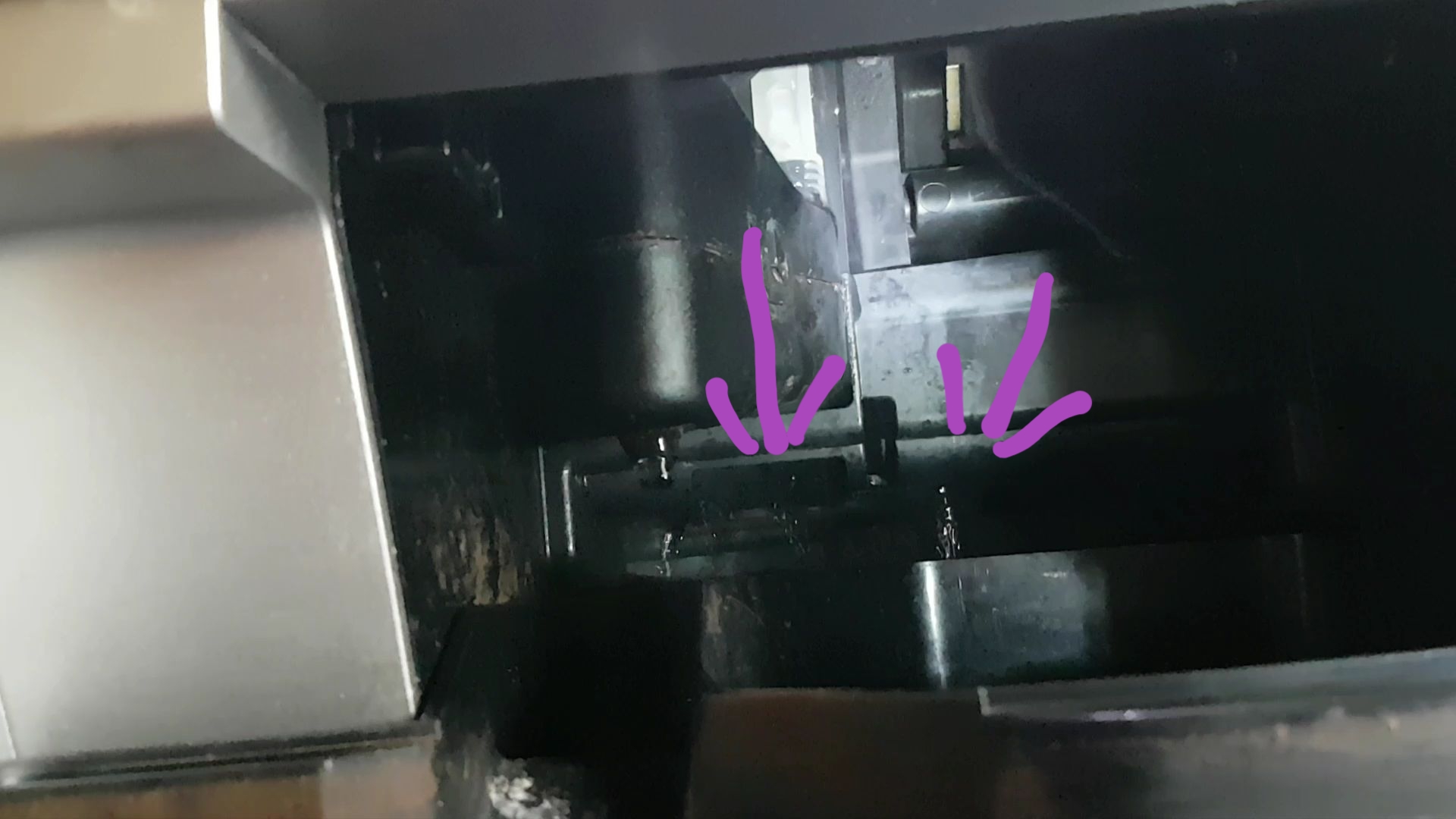

    • Hallo an alle,
      Ich habe schon ganz viel gelesen und gesucht, bin mir aber nicht sicher ob es sich bei meiner Maschine auch um das Drainageventil handelt. Es kommt kein Kaffee mehr und beim Spülen landet auch alles in der Auffangschale, habe mal ein Foto gemacht, mein Video war zu groß. Hoffe mir kann einer helfe ;(
        331,09 kB, 1.920×1.080, 316 mal angesehen
    • Guten Abend,
      hast du beim Zusammenbau auch den (meist weißen) Mitnehmer, der über die Getriebeantriebswelle gesteckt wird in der richtigen Position aufgesteckt? Bei der mir bekannten Masschine muss die Mitnehmerspitze auf ca. 2 Uhr zeigen. Es gibt jedenfalls daneben auf dem Gehäuse eine Montagerichtungsmarke in Form einer Spitze. Der Mitnehmer zieht den Drainageventilstößel hinunter und dadurch schließt der Spülweg Richtung Tropfschale. Somit wird das heiße Wasser nun Richtung Brüheinheit geleitet. Hoffentlich ist der Mitnehmer nicht gebrochen.
      FG
      Dieser Beitrag wurde bereits 1 mal editiert, zuletzt von emme ()
      könnte schon das DV sein. Aber wie immer hier gesagt:
      Video auf YouTube einstellen und hier einen Link setzen.
      Videos sind eigentlich immer zu groß für Foren.
    • So wie das aussieht kommt die Undichtigkeit auf
      jeden Fall aus dem Bereich Drainageventil und
      Andockwinkel der Brüheinheit - entweder ein
      Montagefehler oder es liegt noch ein Defekt vor.
