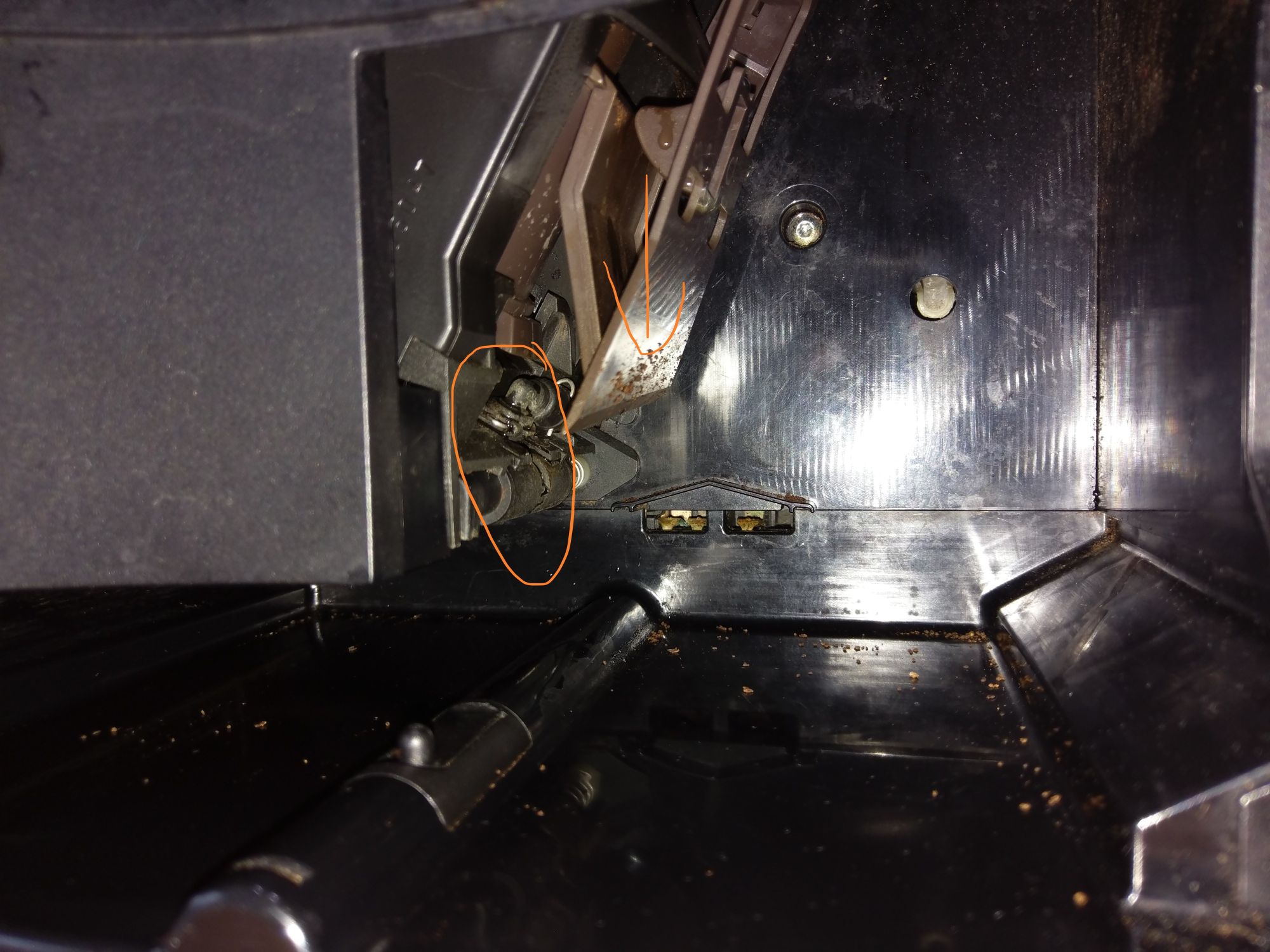

      vor einem Monat habe ich die BG samt Drainageventil mit einem Set aus dem komtra.de Shop revidiert (Hierbei oben und unten in der BG Lippendichtungen verwendet). Hierbei habe ich mich an die Anleitungen hier gehalten. Bis vor ein paar Tagen lief alles super. Kaffee war gut, das verbrauchte Kaffeemehl fiel als kompakte Tablette in den Tresterauffangbehälter. Maschine spülte ganz normal.
      Seit ein paar Tagen läuft nun beim Spülvorgang Wasser mittig aus dem Drainageventil und auch aus der BG selbst.
      Dass ich die BG nochmals komplett auseinandernehmen muss scheint mir klar, aber hat jemand einen Tipp, wo genau der Fehler liegen könnte bzw.warum das jetzt erst nach einem Monat passiert.
      Sorry für die etwas schwammige Formulierung und Danke schon jetzt für jegliche Hinweise!

    • Auf dem Foto ist wenig zu erkennen. Es sieht so aus als wenn das DV in der Mitte einen Riss hat, kann aber auch täuschen. Du müsstest die Maschine ohne Schale laufen lassen um zu sehen wo es genau herkommt...
    • Manchmal gehen auch die Winkelanschlüsse kaputt.
      Daher könnte es auch kommen. Aber Du musst wie
      schon von Danceman geschrieben schauen ob es aus
      dem Ventil selber austritt, oder von oben runtertropft.
    • Danke Euch beiden!
      Tatsächlich habe ich das genau so gemacht und ohne Schale spülen lassen. Hierbei habe ich dann festgestellt, dass es wohl die zwei oben genannten Punkte gibt, an denen Wasser austritt.
