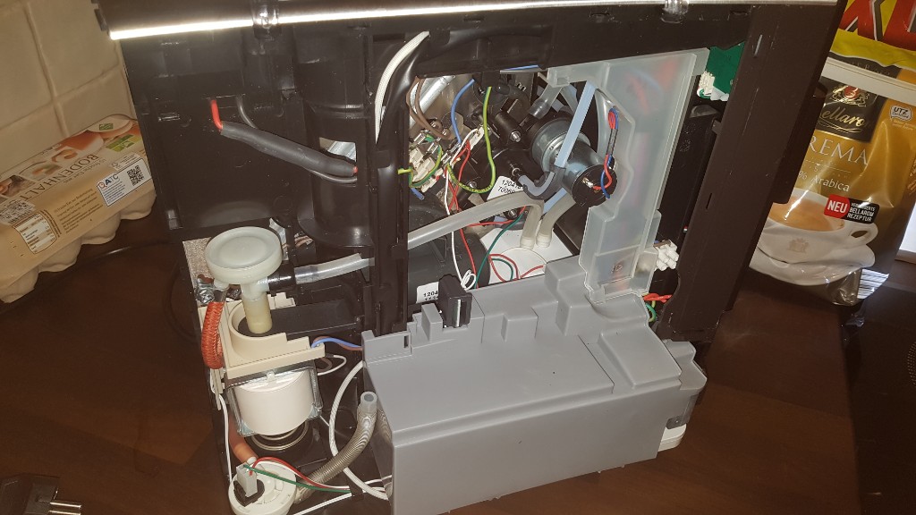

      leider habe auch ich das Problem, das bei mir das Wasser direkt in die Tropfschale läuft. Bis auf den Durchlauferhitzer habe ich schon alles auseinander gebaut und geprüft. Das Wasser läuft aus dem nirgens beschriebenen weißen Block mit den zwei Schläuchen. Anbei sind Fotos von dem Teil das ich meine. Für den Durchlauferhitzer muß ich das komplette Gerät auseinander nehmen. Davor scheue ich mich ein wenig.
      Kann mir vielleicht jemand mit einer Ferndiagnose weiterhelfen?
      Danke

      wen bei Dir das Wasser direkt über den Schlauch von der Pumpe aus in
      den weißen Behälter fließt, ist entweder das Überdruckventil am Pumpen-
      ausgang defekt, oder es liegt eine Verstopfung um System vor, dass der
      Überdruck "regulär" über das Überdruckventil abgelassen wird.
      Ich habe alle Schläuche ab gehabt und auf Durchgang getestet. Ich habe an dem Schlauch von Durchlauferhitzer zum Keramikventil gesogen und habe gehört das die Pumpe sich bewegt hat. Das Keramikventil habe ich auseinander genomme, keine Vertopfung. Die Brüheinheit zerlegt alles sauber. Was ist der weiße Block da unten? Kann da was kaputt sein? Der eine Shlauch der in die Frontplatte rein geht. Der war zu. Da kann ich aber auch nichts weier sehen. Hab mich noch nicht getraut die Front abzunehmen. Bei mir bricht gerne mal so eine Nase von den Halterungen ab...
      Danke
      Stephan
      danke erst mal für die Benennung des Teils. Es ist also so weit erst mal in Ordnung, das da unten Wasser raus läuft.
      Der Automat kann noch Milchschaum und Heißwasser machen. Es kommt nur kein Kaffee heraus. Der Automat macht alles gut bis zu dem Punkt, das er Kaffee auslaufen lassen soll. Er versucht kurz Wasser zu pumpen, dann bricht er ab. Man hört wie das Kaffeepulver ausgeworfen wird und dann pufft und zischt es in dem Automaten.
      - Ich habe die Auslaufdüsen überprüft, die sind sauber.
      - Ich habe die komplette Brüheinheit gereinigt. Die Anschlußnippel sind alle sauber, durchgängig und nicht gerissen.
      - Das Übergangsstück vom Keramikventil zur Brüheinheit ist in Ordnung.
      - Das Keramikventil ist in alle Richtungen durchlässig. Beim Service Lauf ist in zwei Positionen Wasser aus dem Aufschäumer gekommen die restlichen male in die Tropfschale gelaufen.
      - Am Schlauch zum Durchlauferhitzer habe ich gesogen, es kam Wasser und die Pumpe hat sich bewegt.
      - An einem Schlauch der in die Front verschwand konnte ich nicht Saugen, der war zu. Vermute, das der zum Aufschäumer geht. Der Schlauch der nach unten, hinten aus dem Keramikventil kommt und nach vorne geht.
      -Der Schlauch zur Brüheinheit ist frei.
      - Das Keramikventil klickt bei jeder Teststellung.
      - Der Wasserzulauf ist frei.
      Mehr habe ich erst mal nicht gemacht. Der Automat steh auseinander genommen in der Küche und meine Frau hat den Melitta Keramikfilter von meiner Oma reaktiviert. Dss sollte kein Dauerzustand bleiben...
      Danke
      Stephan

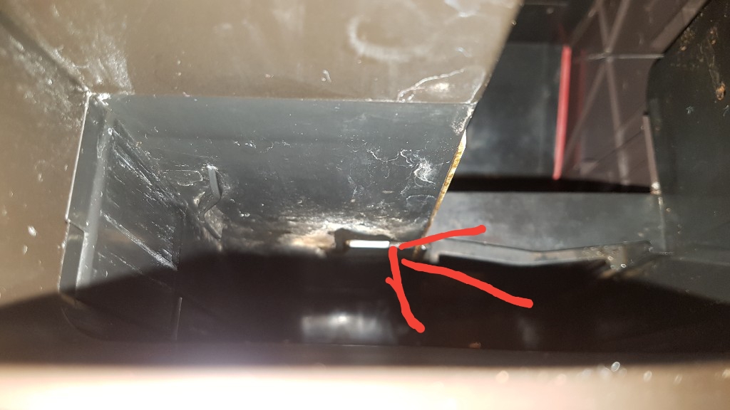

      Nein, es läuft nicht an der Wand herunter. Es kommt aus der Öffnung des weißen Blocks den ich fotografiert habe. Es kommt unten direkt in die Tropfschale. Es läuft auch nicht an der seite der Komponenten an der Blechwand runter. Das hab ich bei geöffneten Gehäuse schon herausgefunden. Auf dem Foto vom Tropfschalenschacht ist die Öffnung minimal zu sehen.
