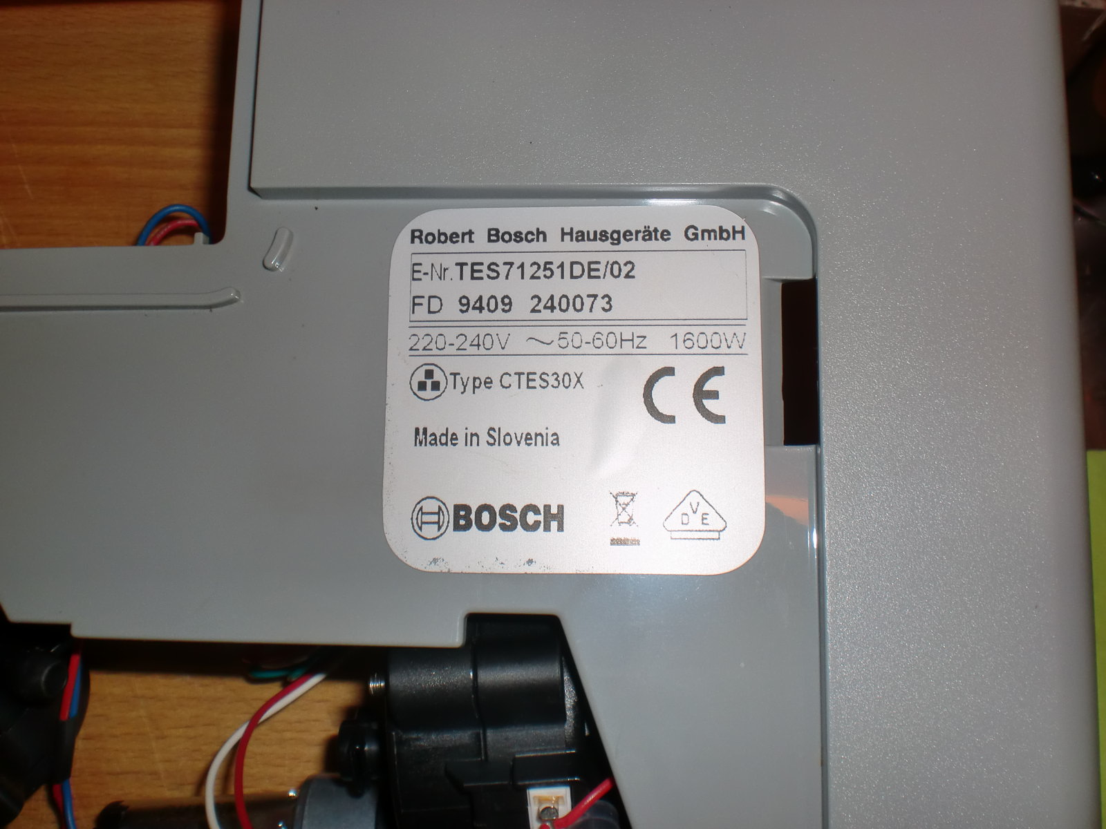

    • Nein das Keramikventil ( CV ) wird nicht ohne größere Änderungen passen, da zum einen die Ansteuerung und zum anderen die Durchmesser bzw. Anschlüsse anders sind...lade hier bitte Bilder von deinem CV hoch und die gesamte Fabrikationsnummer , dann suche ich Dir das passende CV raus...

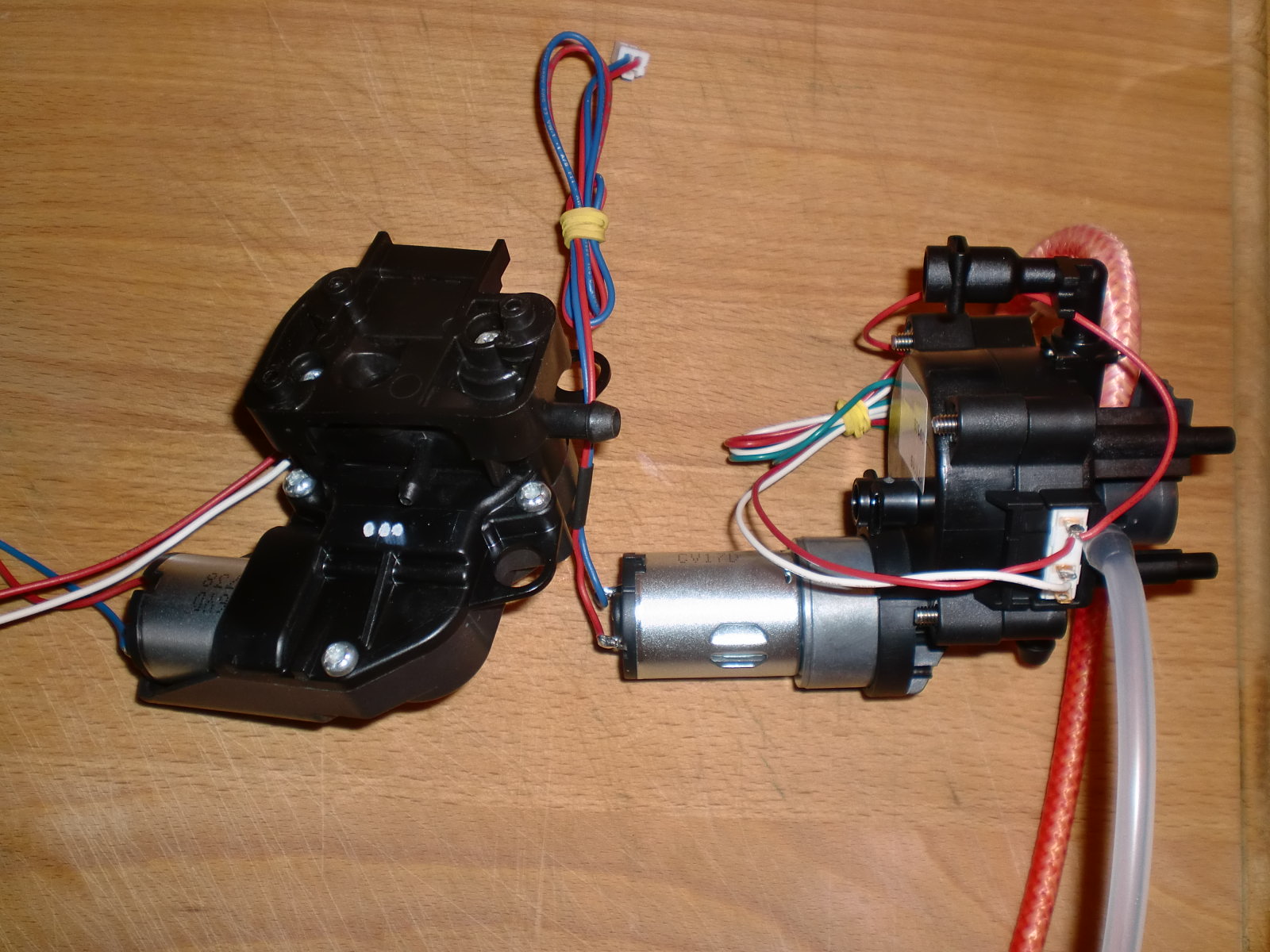

    • Hallo matthes1973,
      links das Original , rechts das gelieferte neue Keramikventil und das Typenschild.
      Danke dir schon mal im voraus
      Günter

    • Schicke das zurück...das ist das Falsche....hast die Indexnummer nicht beachtet ...und bestelle das hier aus dem Shop...
      Keramikventil....
      Du musst die Dichtung vom alten Keramikventil so wie das Verbindugsstück / Aufhängung ( Das Teil mit den 2 Schrauben ) übernehmen...
      Habe gerade gesehen ...das das Keramikventil hier im Shop momentan vergriffen ist ...musst dann mal woanders schauen...
      z.b Ebay.....
      Matthes
