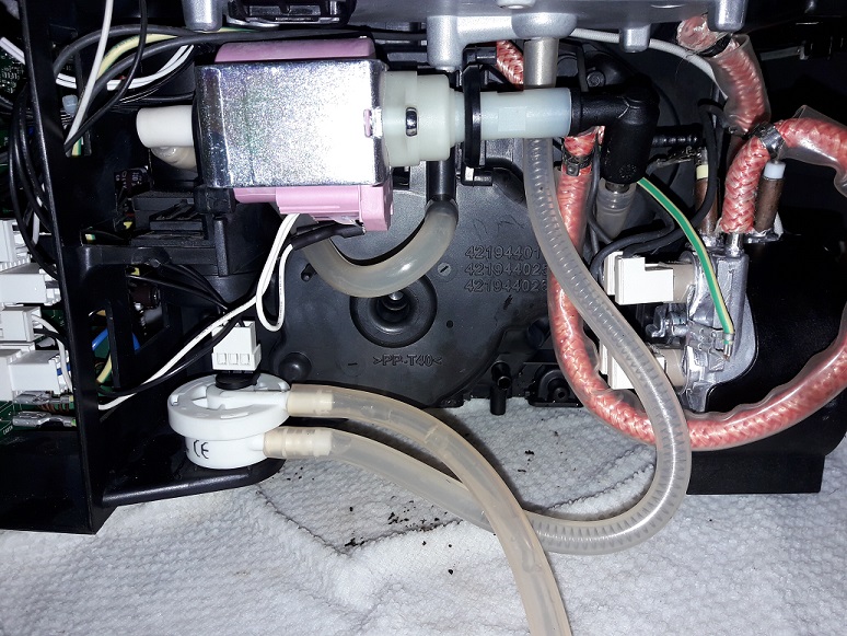

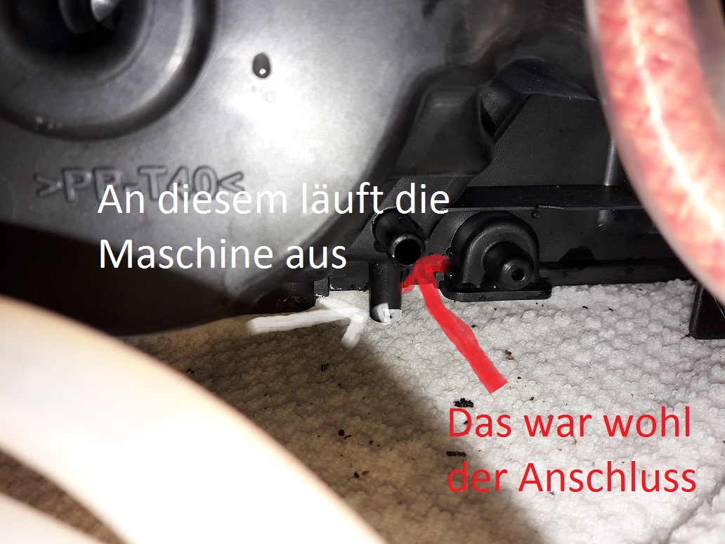

      In anderen Fehlerbeschreibungen finde ich oft den Hinweis auf (Service Manual) diese finde ich aber nicht in der Such Option. Ich müsste Wissen wo der Schlauch von dem Durchlaufzähler angeschlossen wird. Siehe Bild... Fehler entsteht dadurch, das Wasser einfach abläuft
      Aus dem Weiß markierten tritt Wasser aus und der Waagerechte als Rot markiert ist wohl der Original Anschluss gewesen.
      Vielen Dank schon mal

    • Da hast du aber ordentlichen Mist gebaut!
      Für sowas macht man Bilder!!!
      Normalerweise vom Wassertank zum Flowmeter, weiter zur Pumpe, von da ein Roter Schlauch zum Erhitzer und ein durchsichtiger vom Überdruckventil zur Tropfschale (bei dir rot markiert).
      Auf dem Flowmeter hat es Pfeile! Unbedingt beachten!
