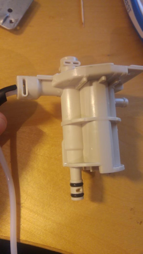

      Hallo Leute!
      Ich habe die Delonghi Esperienza von einem Freund zur Reparatur bekommen aufgrund einer defekten Leistungsplatine (Überspannung). Diese konnte ich wieder in Schuss bringen. Das Gerät führt den Zubereitungsvorgang grundsätzlich aus, jedoch fließt das ganze Wasser nicht durch die Brühgruppe, sondern direkt in den Tresterbehälter und zwar durch die große Überdruckleitung nach dem Ventil nach der Pumpe.
      Heißwasser läuft korrekt durch den Ausgabestutzen. Habe die Verbindungschläuche durchgeblasen, alle frei bis auf den Weg von OBERSEITE Brühkolben geradewegs runter Richtung Auslass zur Brühgruppe. Ohne die genaue Funktionsweise dieses Kunststoffteils des Brühkolbens zu kennen nehme ich aufgrund mangelnder Drähte an dass es sich um ein mechanisches 3 Wege Ventil handelt ? Wenn die Heißwasserauslass geschlossen ist, drückt es das Wasser entlang des Weges des geringsten Widerstandes zum Heißwasserauslauf. Wenn der Heißwasserauslauf geschlossen ist, sollte es das Wasser durch die Brühgruppe drücken, oder ?
      Ich habe bereits versucht das Kunststoffteil zu entkalken, ohne Erfolg. Der Weg von oben Brühgruppe bis zu unterem Auslass mit den zwei Dichtungen wird nicht frei (falls er das überhaupt sollte ;).
      Könnte ihr mir hier weiterhelfen ?
      Danke im Voraus!
      LG

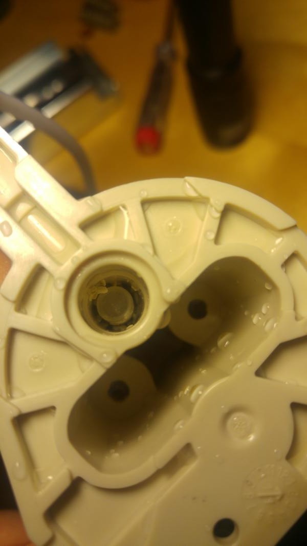

    • Im ersten Bild sieht man, dass der Tropfstop noch im oberen Brühkolben steckt. Mach den mal raus, da sammelt sich gerne Kalk drunter.
    • Hab in der Zwischenzeit diesen Tropfstop (Falls du den Silikon / Kunststoffnippel meinst) bereits herausgenommen und darunter alles entkalkt... ohne diesem Tropfstop kann man super durchpusten, sobald ich den Tropfstop reingebe und die Hülse oben drauf ist das ding so gut wie dicht.... hab gerade wieder alles zusammengebaut aber es läuft immer noch über die Dicke Leitung gleich nach der Pumpe in den Tropfbehälter... nur ein paaaaar Tropfen kommen beim Kaffeeauslauf heraus...

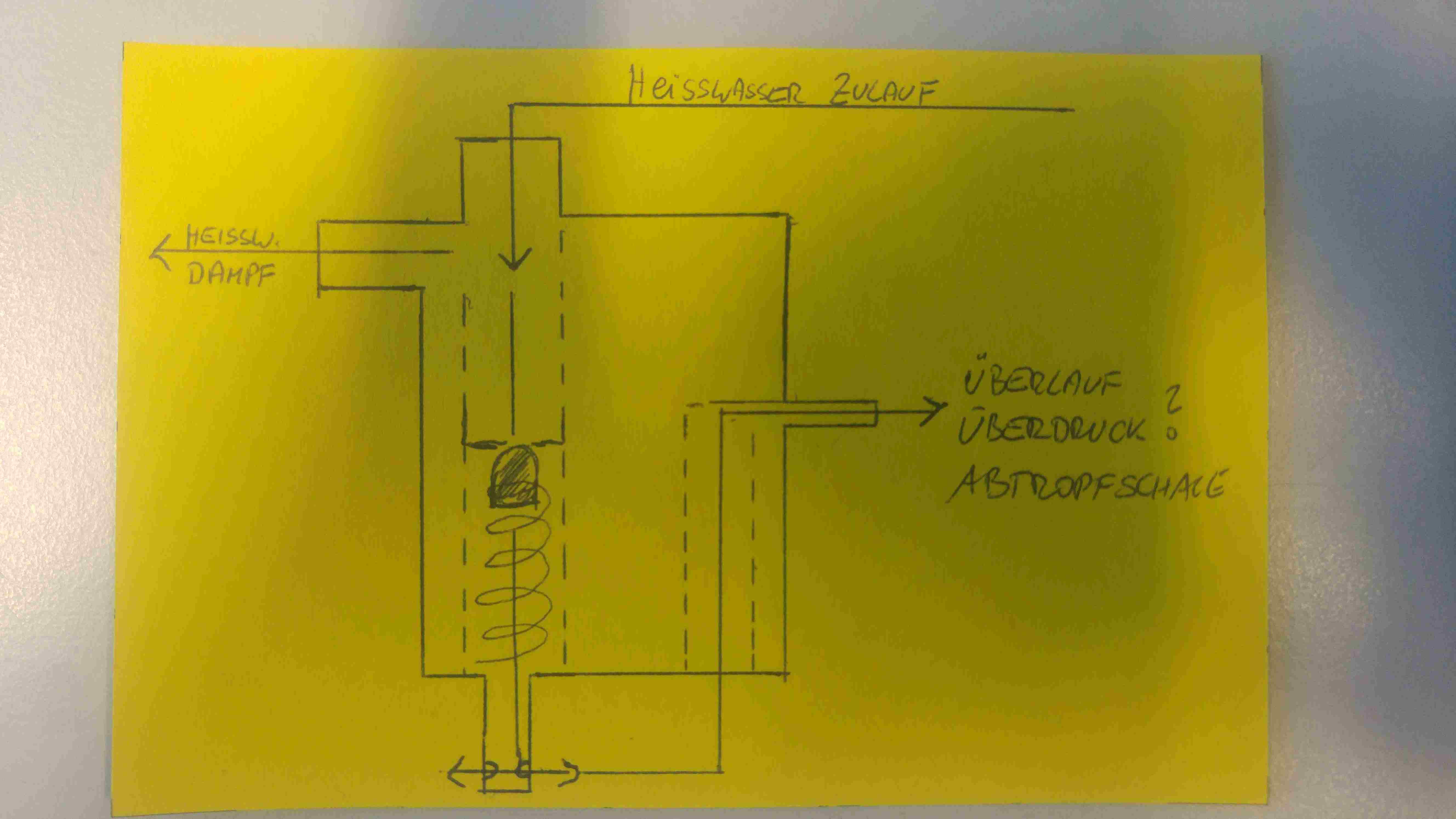

      Das Heißwasser fliest in den Brühkolben oben ein, drückt wenn das Heißwasserventil vorne an der Maschine geschlossen ist gegen den Tropfstopp und drückt somit das Wasser durch bis an die zwei kleinen Öffnungen unten im Bereich des orangen Behälters und von dort entweder durch das Sieb zur Brühgruppe oder (bei Überdruck ?) durch den Überlauf in die Abtropfschale.
      Ich sehe nicht welches Steigrohr den Weg freimachen sollte, das einzige Steigrohr das ich sehe geht eben zu diesem Überlauf.
      Danke!
    • Auf deiner Zeichnung ist nur der obere Brühkolben. Das Steigrohr ist in den orangenen Becher geschraubt.

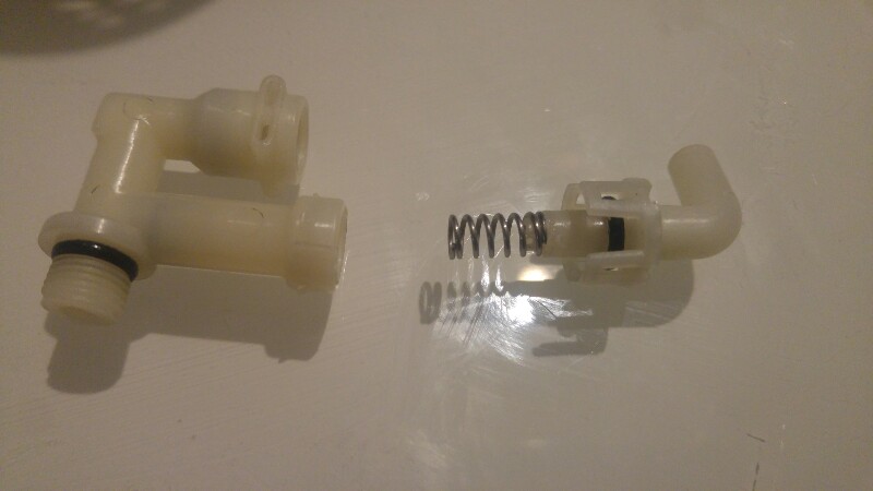

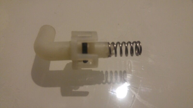

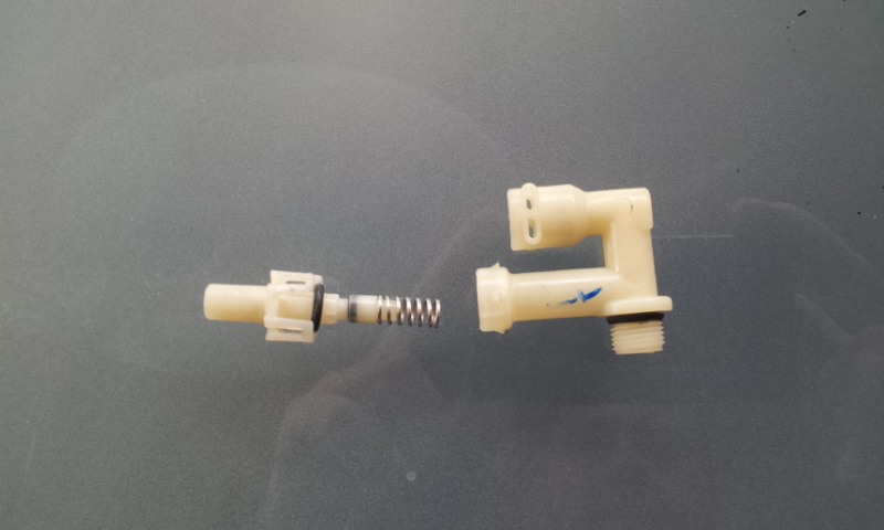

    • habe gestern noch das Überdruckventil bewusst am Überdruckausgang verstopft und siehe da, das Wasser nimmt den richtigen Weg. Verstehe allerdings nicht ganz was da kaputt werden konnte... Im zerlegten Ventil sehe ich nur eine Feder ohne sonst irgendwas. Wie sollte dies denn im normalzustand aussehen ?
    • Dann wird die Feder lahm sein.
