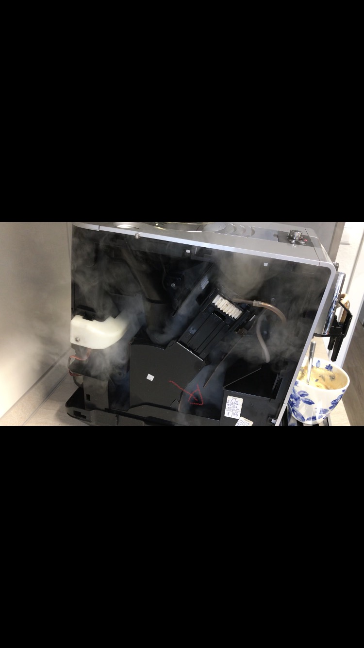

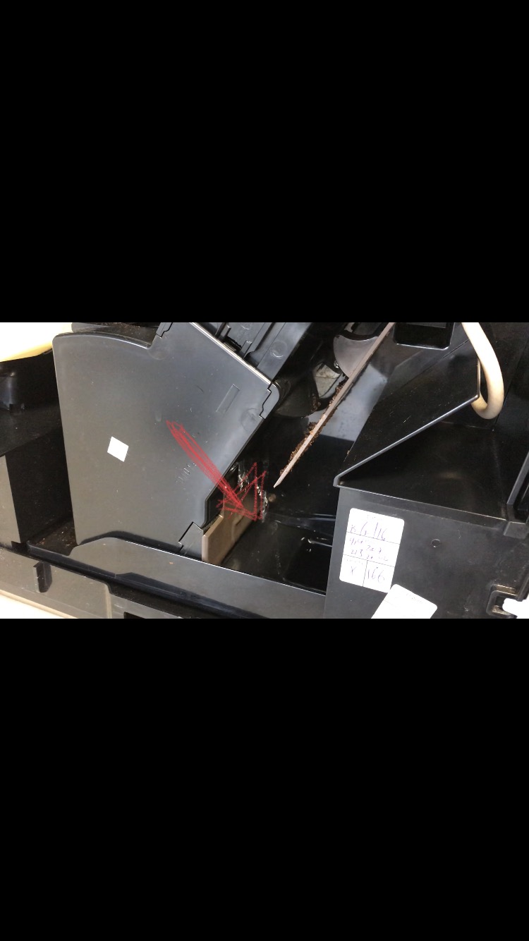

      Hallo zusammen!
      Ich bin momentan ein bisschen am Verzweifeln, vielleicht könnt ihr mir helfen. Wenn ich ein Getränk mit Milch auswähle kommt kein Tropfen aus dem Milchauslass unten. Stattdessen dampft es wie wild aus allen Schlitzen der Maschine. Beim C-Spülen läuft das Wasser direkt unten in die Auffangschale (s. Pfeile auf Bildern).
      Ich hab extra die linke Außenwand abgeschraubt um zu schauen von wo der Dampf/ das Wasser kommt.
      Ich bin dankbar über alle Tipps
      LG

    • Entweder schließt das Auslaufventil (H) nicht mehr richtig:
      komtra.de/media/files/Jura-ENA…cro8+9+90-A6551102020.pdf
      Oder es gibt eine Komplettverstopfung im Dampfkreislauf und
      "H" fungiert als Überdruckventil.
