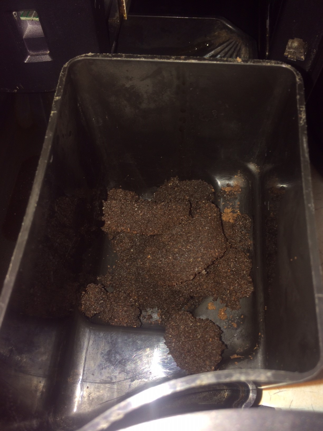

    • Bilder sagen mehr als Tausend Worte.Erstes Gerät,immer noch bei meiner Familie im Haus, Nichts ist gewechselt, außer ein paar Dichtungen und das Mahlwerk ist von mir etwas feiner gestellt. Soviel zu deiner These.......
        351,92 kB, 1.224×1.632, 2.737 mal angesehen
        356,62 kB, 1.224×1.632, 1.318 mal angesehen
    • Auf dem Foto sieht man, dass der Trester eher matschig als
      fest ist - zumindest wenn man es mit dem einer DeLonghi
      vergleicht.
      Aber auch ein gut eingestellte Jura oder Nivona/Melitta machen
      einen festeren Trester.
      Es kommt natürlich auch zusätzlich auf die Bohnensorte an.
      Ölige dunkle Bohnen machen einen matschigeren Trester als
      trockene helle Bohnen.
